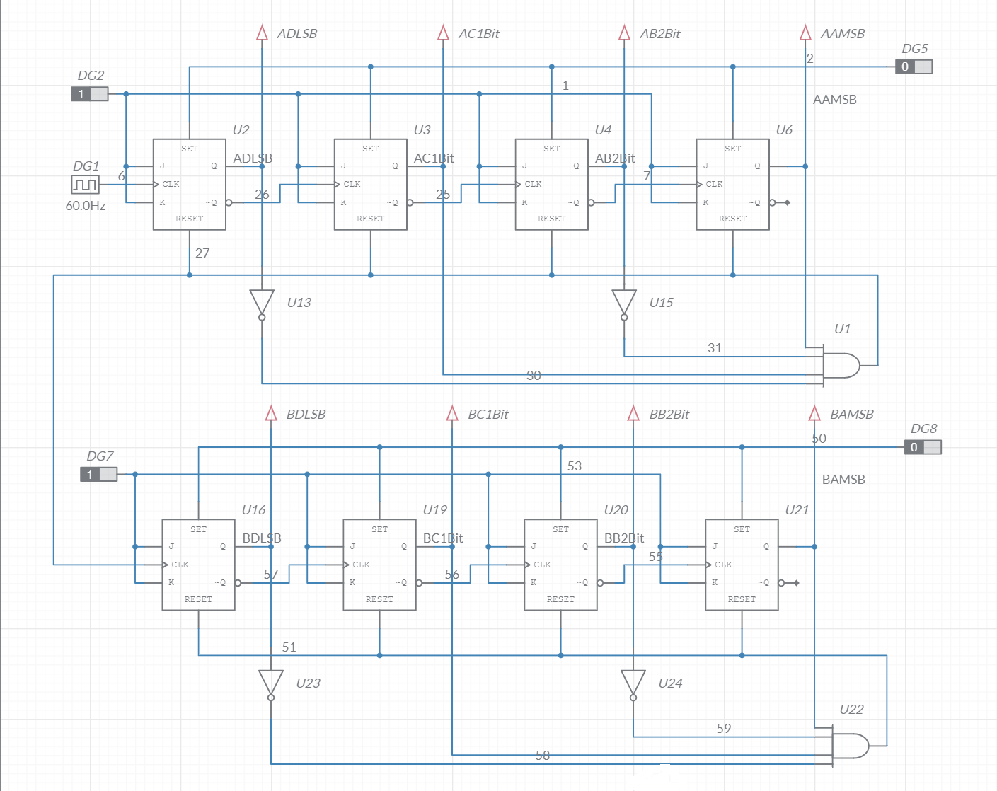

Hocalarım ben 0-100 resetli asenkron ileri sayıcı devresi yapmaya çalışıyorum ama bir türlü yapamıyorum yardımcı olabilir misiniz?
proteusta yaptığım devre bu
Aşağıdaki devre, 2 dijit 7 segment display devresinin asenkron sayıcı kısmı,
iki invertörü 4 lü AND girişine ekleyip Proteusta deneyin
