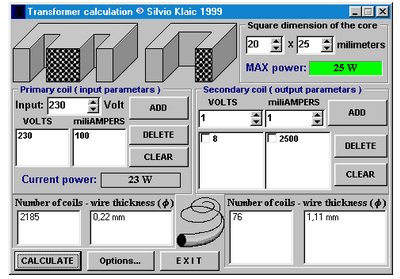

Aşağıdaki linkten indirebilirsiniz.
Yalnız dikkat edin, bu program tur saysına göre karkasa ne kadar tel sarılabileceğini, yani verdiği tur sayısının karkasa "sığabileceğini" hesaplayamıyıor.
Onu, siz karkas ölçülerinden ve tel çapından kolaylıkla çıkarabilirsiniz

Ekli dosyayı görüntüle 100637
