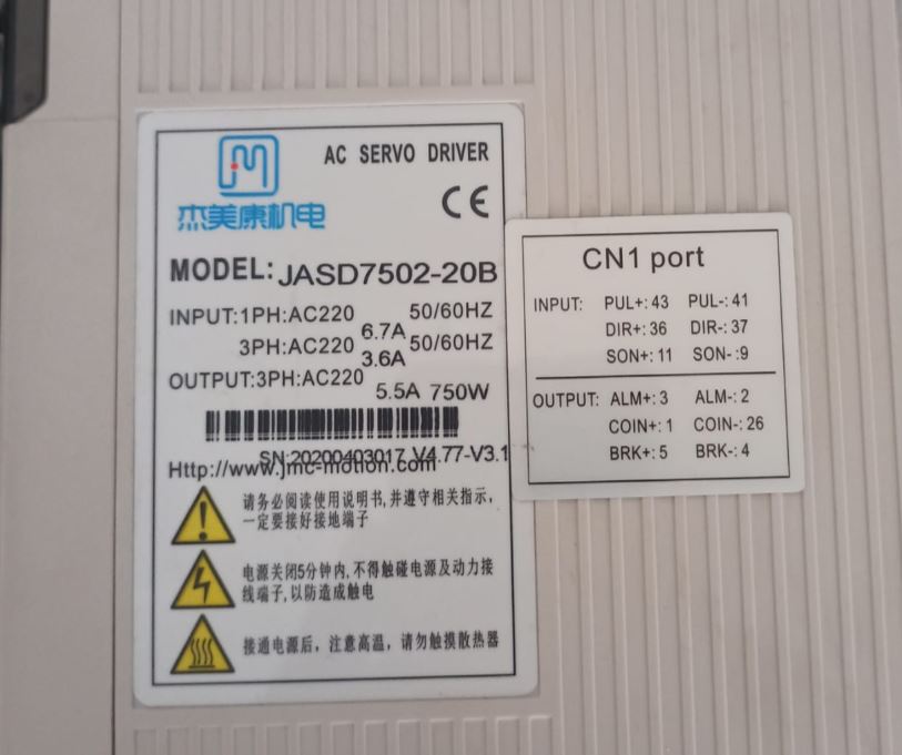

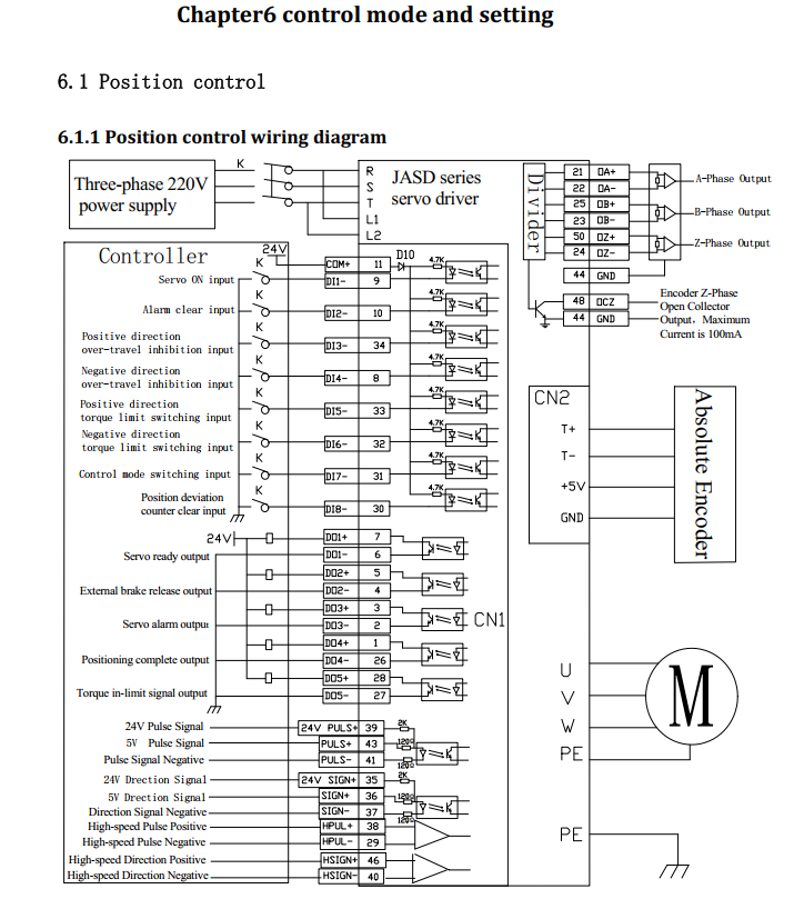

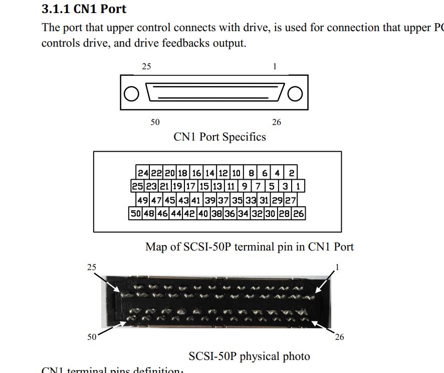

merhab; elimde jasd7502-20b model 4 adet sürücü ve servo mevcut, bunlardan bir cnc makinesi yaptım, cnc normal düzgün bir şekilde çalışıyor fakat şöyle birşey yapmak istiyorum, spindle olarak kullandığım servo, veya her hangi servodan birisi alarm verdiğinde, cnc kontrol kartındaki acil stop anahtarını tetiklemek istiyorum. tetiklemeyi bir role yardımı ile yapacağım bunda şimdilik bir problem yok. problem şurda, servodan hangi bağlantıları kullanarak bilgi almalıyım. servonun maneul ini ve bazı bilgileri ekde paylaşıyorum, yardımcı olursanız sevinirim. Cevaplar için teşekkürler.

P06-21 10 yapacaksın CN1 soketinden 6 veya 7'yi kullanacaksın devrene göre. Sıfırları birleştirmeyi unutma.
cevabı
cevabınız için teşekkürler., şöyle bir çözüm ürettik, harici beslemeden rolenin a1 ine 24 volt girdik, harici nötürü D03 - ye girdik D03+ yı da rolenin a2 sine girdik. parametrelerden P06-21 i 1 yaptık, alarm output. p06-24 de 0 active low yaptık, böylece role alarm gelene kadar sürekli yükte durmuyor.
