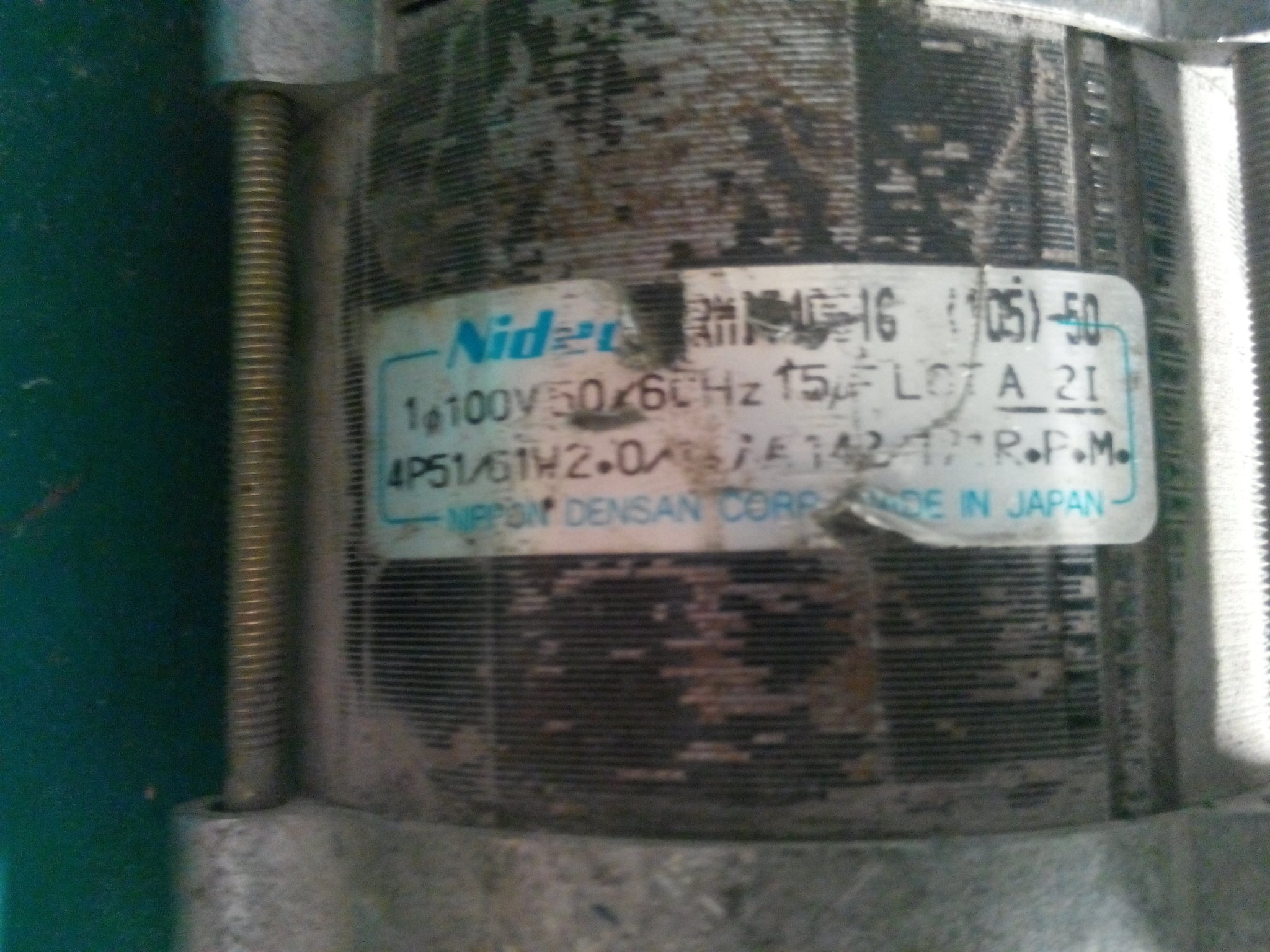

Aşağıda etiket değerlerini paylaştığım bir motor ile karşı karşıyayım. Bi makinada kullanılmış. Uçuna redüktör bağlanmış. Bir mili ileri geri çeviriyor. Milde 4kw motoru ileri geri taşıyor.

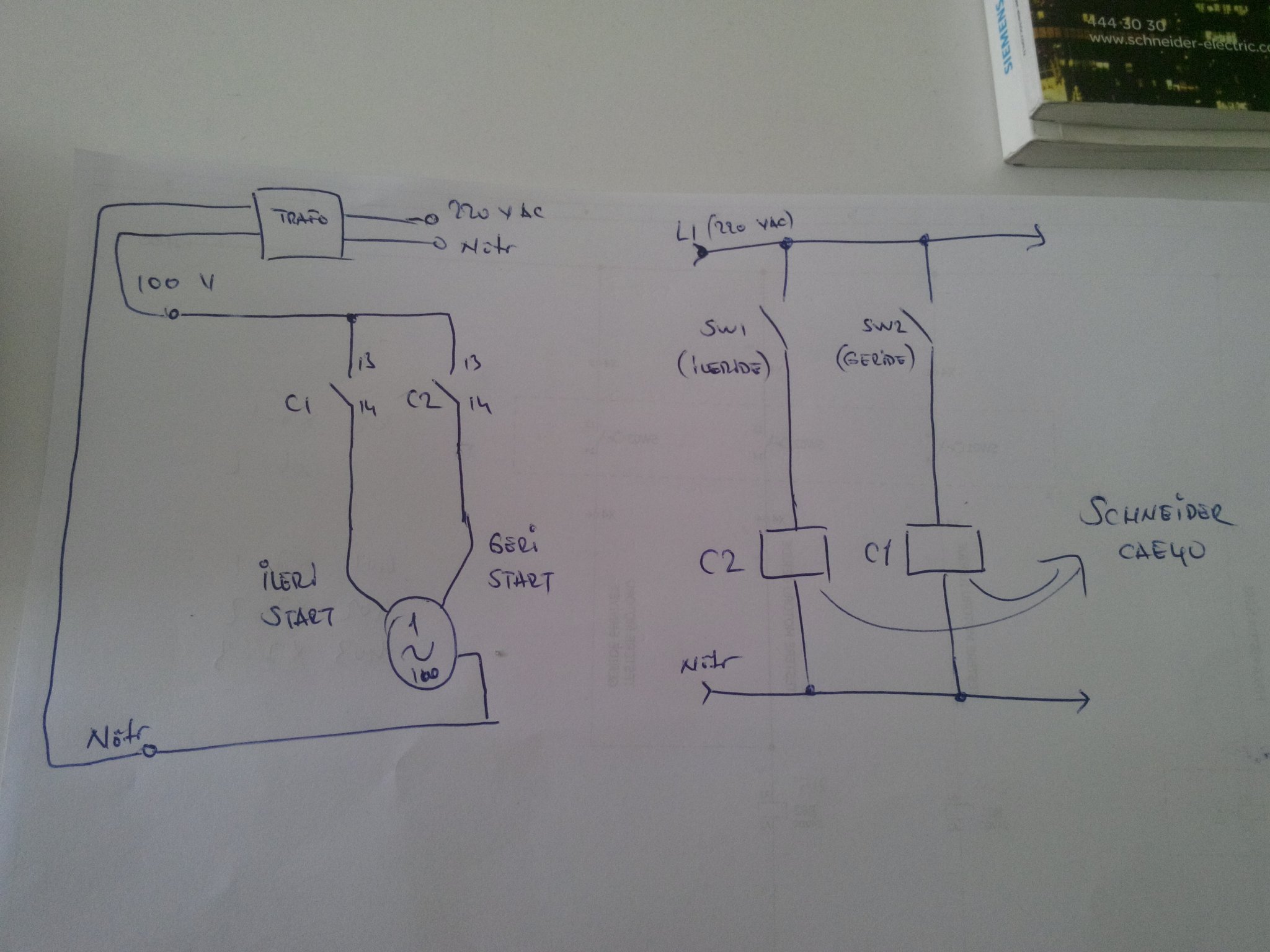

Motordan 3 uç çıkıyor. Biri sağa ikincisi sola üçüncü uçta nötr. Motor ilk kalkışta zorlanıyor. Kondansatör kullanmadığımdan dolayımıdır? Kondansatörü nereye nasıl bağlamalıyım. Daha evvel hiç karşılaşmadığımdan bilemiyorum. İleri geri fazlarını verirken röle kullanmammı sağlıklı olur yoksa kontaktörmü? Yada bir öneriniz varmıdır?
Kondansatör nerede?
Onlar ileri start geri start uçlarımı yoksa ana sargı yardımcı sargı mı?
Kondansator yok bu devrede. C1 C2 kontaktor.
Evet. Bu bilgi kondansatör ile çalıştırın diyor mihtemelen. Kondansatoru devreye nasıl bağlamalıyım?
Bir kaç soru sorayım emin olmak için,
1- Bu motor orjinalde çalıştığı yerde gerçekten dönüş yönü hem saat yönü hemde tersine dönüyor muydu?
2- Çizmiş olduğunuz şema cihazın içinde bulunan bir şemamıdır?
3- Ortak uç ile diğer iki uc arasındaki omajı hiç ölçtünüzmü imkanınız varsa omajını ölçüp buraya eklermisiniz.
4- Bazı motorlarda kapasitör motor terminalinde ayrı iki uçlara bağlanır. Böyle bir kablo çıkışı yok değilmi?
Elinizde daha detaylı resim var mı?
Monofaze bir motor dönüş yönü bu şekilde döndürülemez. Ya sistemde mekanik bir yöntem ile dönüş yönü çevriliyor yada bilmediğim bir yöntemle dönüş yönü dönüyor.
Motor çıkma. Bi makinaya monte etmişler ileri geri çalıştırıyorlar.
Çizmiş olduğum şema bana ait. Cihazın içinde çıkan herhangi bi şema yok maalesef.

Yardımcı olurmu bilmem ama 3 uç var. Uçların birini nötre bağlıyorum. Diğerine faz veriyorum ileri rahat dönerken geri için faz verdiğim üçüncü uçta motor sanki devrinde dğilmiş gibi.
Bence bağlantı şekli söylediğiniz şekilde değil. Bu şekilde uzun süre elektrik vermeyin motoru yakma olasılığınız var. Motoru biraz araştırdım. Nidec motor diye geçiyor. Çok güzel bir motor 110 volt için dizayn edilmiş.
http://www.nidec.com/en-EU/
adres bu ürünler içinde biraz araştırdım bulamadım. Benzer bir ürün datasheetine ulaşayım istedim ama onuda bulamadım. İnternette bu ve benzeri motor çok satılıyor. Ama bir bağlantı şemasına ulaşamadım. Belki bilen bir üyemiz çıkar.
Bence bu motor monofaze kapasitör kalkışlı motor ve tek yönde dönen bir motor. Yinede ileri geri dönecek şekilde bağlanabilir ama bu 3 uçla olacaksa kapasitör naıl bağlanacak sorun.
