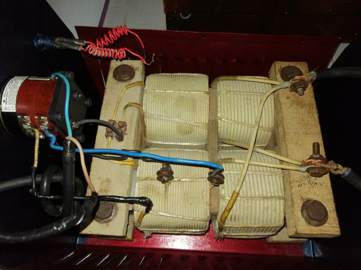

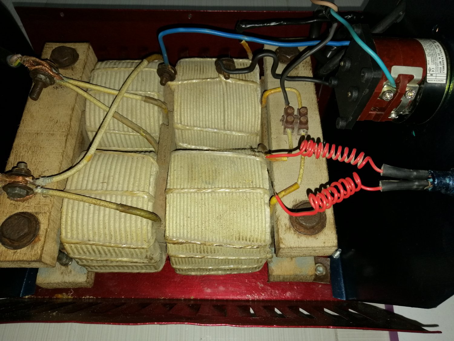

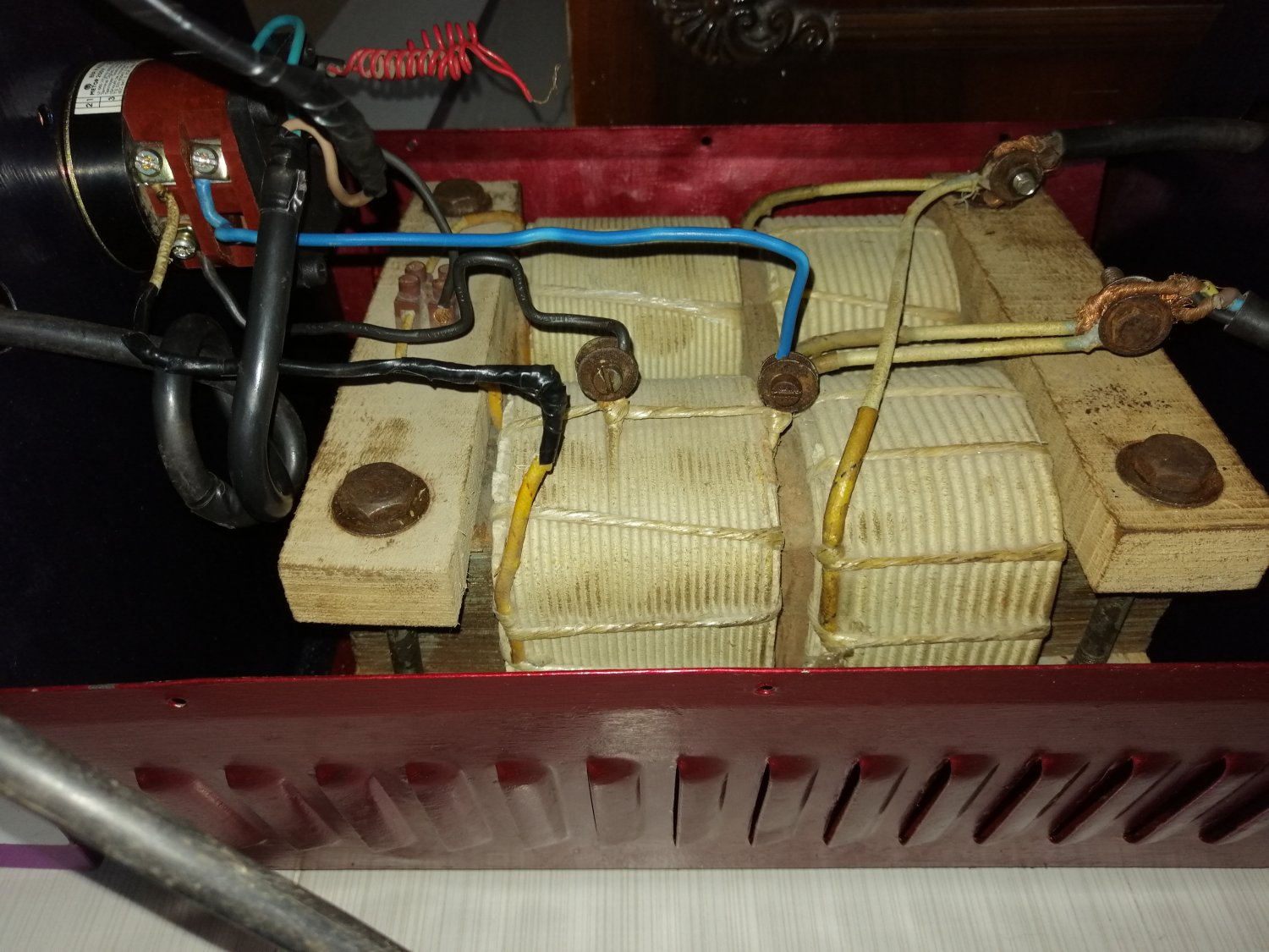

Resimlerde eklediğim kaynak makinesinin şalteri bozulmuştu 1 faz 3 kademe yeni pako şalter aldım. Hazır içini açmışken birde temizleyim vs dedim makineyi dağıttım. Sonra temizleyip tekrar topladım ama şimdi makine çalışmıyor. Resimlere bakarak bağlantıda nerde hata yapmış olabilirim. Elektrodu şaseye değdiriyorum ama hiç tepki vermiyor.
"Orda sallanan iki kırmızı kablo güç ışığı galiba onları bağlamadım, bağladığımda 0 konumunda kırmızı yanıyor diğer kademelere geçince ani olarak yanıp sönüyor."
"Eski şalterde, kabloları bağladığımız yerde 4 tane giriş vardı sargıdan gelen mavi kablonun altında bir tane daha giriş vardı ama arsında köprü vardı, yeni aldığım bu resimdeki şalterde 3 tane giriş var. Bunuda söyleyim belki yanlışlık vardır."
Yardım ederseniz sevinirim.

Sargıdaki kablolar doğru yerde bağlı ama şalter biraz farklı sorunun orda olduğunu düşünüyorum. Yukarıda yazdığım gibi sargıdan gelen mavi kablonun yanında bir tane daha bağlantı noktası vardı yani 4 tane ama mavi ile arasında köprü vardı bu farkeder mi bilmiyorum, yeni aldığım şalterde 3 tane bağlantı noktası var ve sargıdan gelen 3 kabloyu ordaki 3 bağlantı yerine bağladım. Şalterde 1-2-3 diye belirtilmiş. Ve arkasında 3 bağlantı noktası birbirine köprülü R ile belirtilen noktaya Faz'ı bağladım, aşağıdaki ahşabın üzerinedeki 4'lü Klemensede Nötr'ü bağladım. Şalteri aldığım elektrikçide böyle söylemişti.

Tamam ustam sağolun cevaplarınız için, sorunu buldum. Priz içinden nötr ucunu kesmişler, durum böyle olunca akım gitmiyor. Yani ben fazı şaltere, topraklama olan kabloyu gövdeye, nötr ise kesik olduğundan klemense bağlamıştım. Multimetre ile uçları ölçüm o şekilde buldum. Şimdi tekrar bağlayıp denicem umarım stabil bir şekilde çalışır.
vidalara bağlı kablolara vidalara uygun papuç takın bu şekilde bu kablolar uzun süre çalışmaz.
