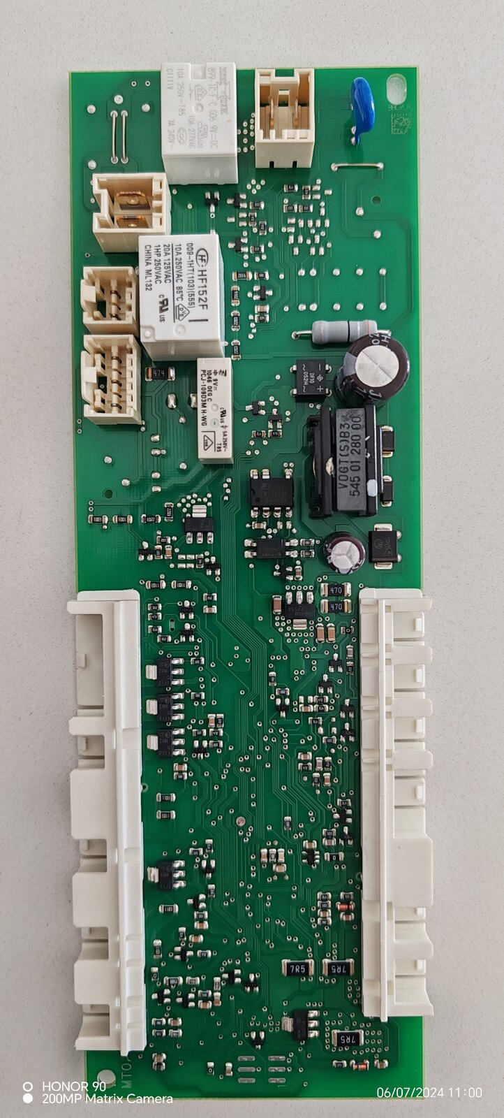

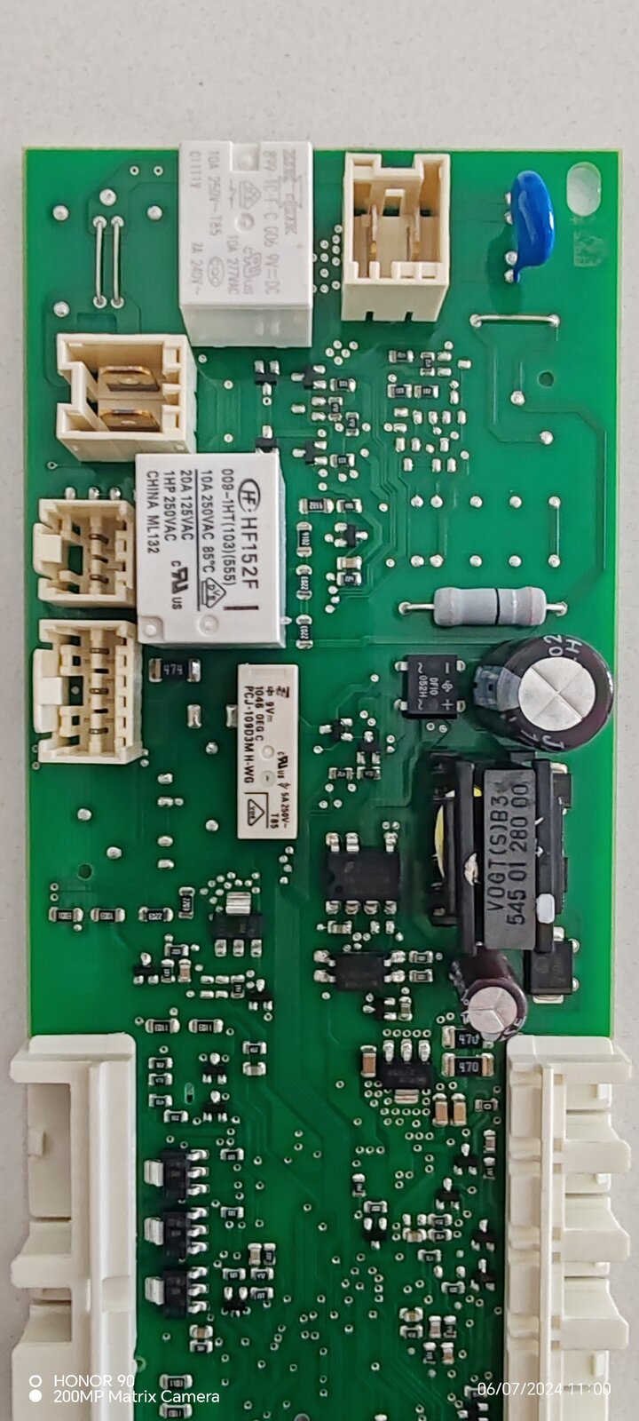

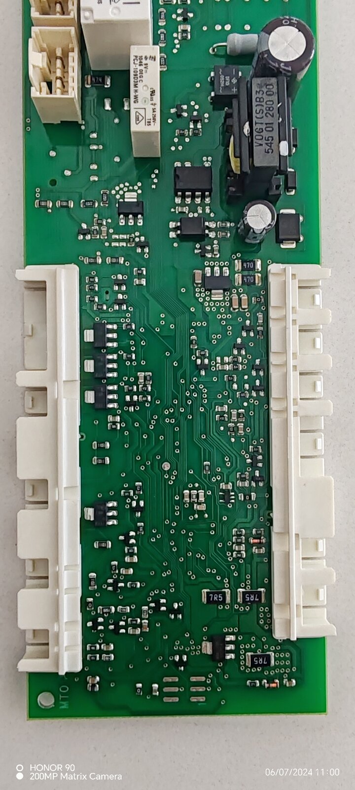

Bosch Logixx 8 çamaşır makinemi herhangi bir programda açıyorum. (Örneğin 15 dk kısa programda açıyorum) Makine çalışmaya başlıyor, suyu alıyor, kazan dönüyor. Ancak kısa süre sonra (örneğin kısa programın 6. Dksında) kendiliğinden duruyor. 2 veya 3 dk sonra kendiliğinden yeniden kaldığı yerden çalışmaya başlıyor. Ama bu sefer gösgergede süre 8. Dkdan başlıyor. Uzun programlarda bu durumu bir çok defa yaparak programı tamamlamaya çalışıyor. Kendiliğinden durup durup yeniden başlıyor. Bunun sebebi ne olabilir?
Elektronik kartı arızalı.
Elektronik kartta kondansatörleri değiştirdim tny entegreyi de değiştirdim sorun düzelmedi. Makine 10 yıldan uzun bir süredir kullanılıyor. Kimisi kömürlerde sorun olursa da böyle olabileceğini söylüyor. Kömürleri değiştirmem gerekli mi. Aşağıda video ekledim sorun ile ilgili.
Demek ki bunlara bağlı diyot,direnç gibi devre elemanlarını da ölçmeli ve değiştirmelisiniz. Kablo ve soket bağlantılarını da kontrol edin. Soğuk lehim dahi olabilir. Kartın resmi olsaydı yardım etmek daha kolay olurdu.
Kartın resmi bu şekilde hocam. Peki kömürler ya da amortisörler özelliğini yitirmişse bu şekilde yine arıza olur mu? Yoksa bu arıza sadece Anakart tan diyebilir miyiz.

ARKADAŞLAR KONTROLLER NETİCESİNDE SORUNUN ANAKARTTAN KAYNAKLANDIĞINI TESPİT ETTİM. FAYDALI OLMASI AÇISINDAN KONU İLE İLGİLİ VİDEO ÇEKTİM.
