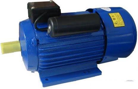

Herkese merhaba elimde 0.75 kw 3 fazlı asenkron motor vardı ben bu motora kondansatör bağlayarak tek fazla çalılmasını sağladım ve bu motor durmaksızın yükte çalışıyor.Motor çok hızlı dönüyor ve hızını düşürmek istiyoruz.Malum sürücüler çok pahalı acaba ben bu motorun hızını sürücü kullanmadan nasıl düşürebilirim (motor resmi temsilidir.benim kullandığım sistemle alakası yoktur)
    13.5 KB · Görüntüleme: 18
Abi öyle değilde mesela bir elektronik devreyle halledebilir miyim kasnak falan imkansız çünkü
tamer_gs arkadaşımızın söyledikleri dışında asenkron motorla başka çözüm zor. Motorunuz çok güçlü değil motorunuzu değiştirip dimmer kullanabilirsiniz. Örneğin çamaşır mak. motoru vb.

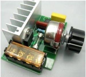

Bu devre bir ac dimmer devresi bu işimi görmez mi
    12.8 KB · Görüntüleme: 20
Gerilimi değiştirir, rezistans ok. istersen dene ama sonuç senin istediğin olmayacak.
