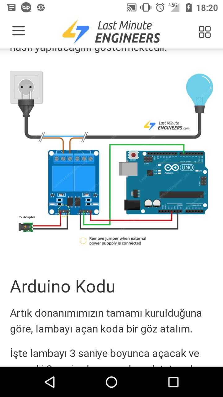

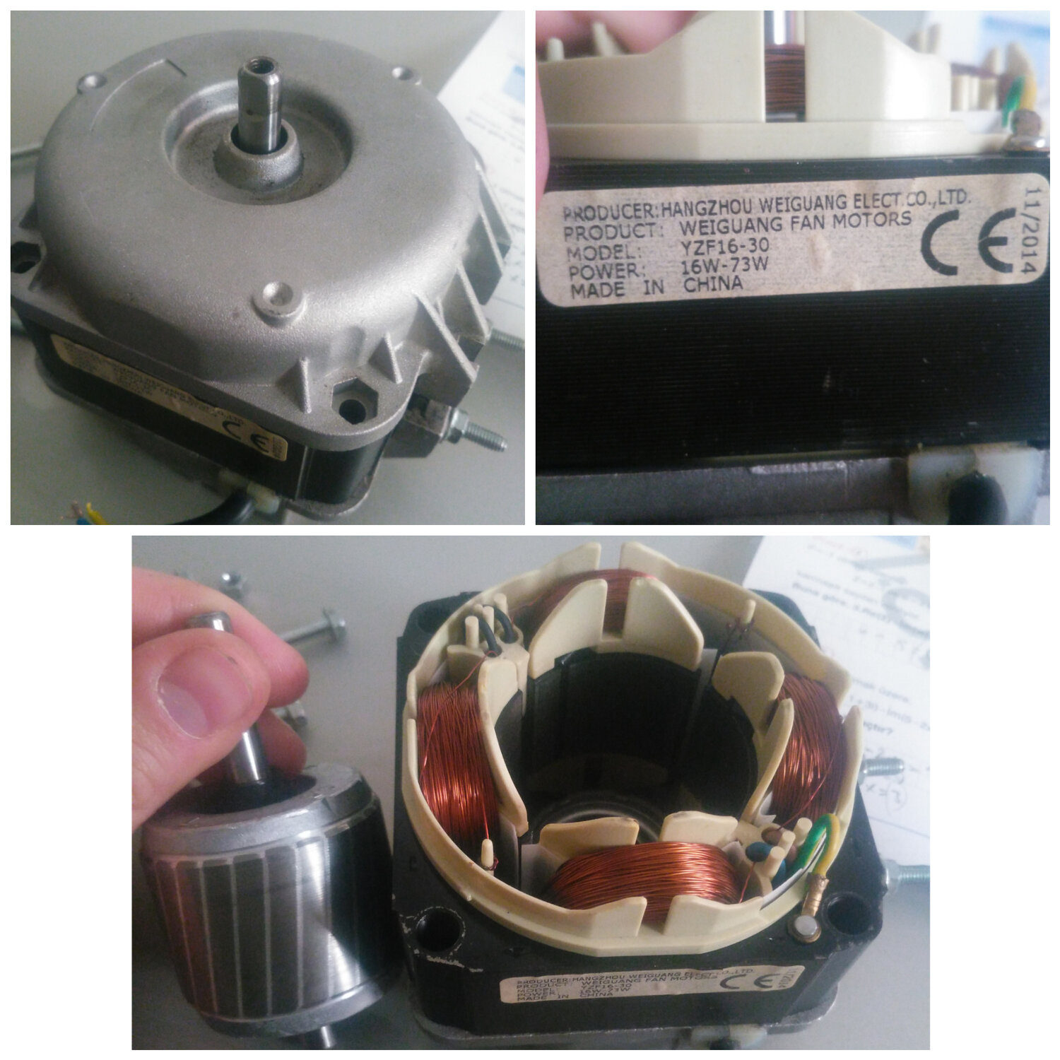

Merhabalar. Elimde 1 fazlı asenkron motor var. Bir fan motoru. Ben Arduino dan alacağım 5Vdc ile HL52s v1.0 tipi röle modülü kontrol edeceğim. Arduino ve 220 yi izole etmek için roleyi dışarıdan besleyecegim. Kisacasi bu motoru arduino ile kontrol etmek istiyorum. Bu motorun Faz-Notr- Toprak baglantisini direkt yapip fazi roleden gecirirsem doğru olurmu. Motor için bir kondansatöre vs ihtiyaç varmıdır.
Bu yoldan hareket edeceğim. Yardımlarınız için şimdiden teşekkür ederim sağolun.
Şebeke tarafına çok dikkat edin öncelikle.
Düşük gerilimle test uygulaması yapın; led,
lamba, motor çalıştırın. Düzgün çalıştığına
emin olduktan sonra şemanızdaki uygulamayı
deneyebilirsiniz.
Röleyi 220v lamba devresi için anahtar olarak
kabul edin.
Ancak, Arduino tarafındaki beslemeniz iyi olsun.
Ben bu tip işler yaparken, röle beslemesini
mcu beslemesinden yüksek tutarım. Meselâ
röle ve ana besleme 12V.
Böylece rölenin geçici rejiminden çöken besleme
gerilimi mcu nun kilitlenmesine veya
resetlenmesine sebep olmaz.
motor küçük olduğu için kontaktöre ihtiyaç yok, faz ve nötr birbirine karışmayacaksa röle yeterli. Tek faz asenkron motorlar kondansatörsüz dönemez.
https://www.kontrolkalemi.com/forum/konu/tek-fazlı-motorlarda-kondansatör-bağlantısı-hk.19968
https://www.kontrolkalemi.com/forum/konu/tek-fazlı-motorlarda-kondansatör-bağlantısı-hk.19968/
Teşekkür ederim sağolun peki bu motora nasil bi kondansatör takmaliyim kaclik olacak.
