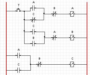

(24dc)Merhaba.sensör gördüğünde motor gidecek.yine aynı sensör gördüğünde motor duracak.logo olmadan sadece otomatik kumanda mantığı ile (röle)nasıl bir devre yapabilirim.şema olarak yardımcı olurmusunuz?

Şemayı bir zahmet siz çizin , eksiğini biz tamamlayalım .
netten tek buton ile start stop yazarsan cıkar ben sana gönder
eyim start butonu olan yere sen sörünü baglaman yeterli olacaktır
netten tek buton ile start stop yazarsan cıkar ben sana gönderEkli dosyayı görüntüle 53568eyim start butonu olan yere sen sörünü baglaman yeterli olacaktır
Çok teşekkür ederim bilgilendirme için
