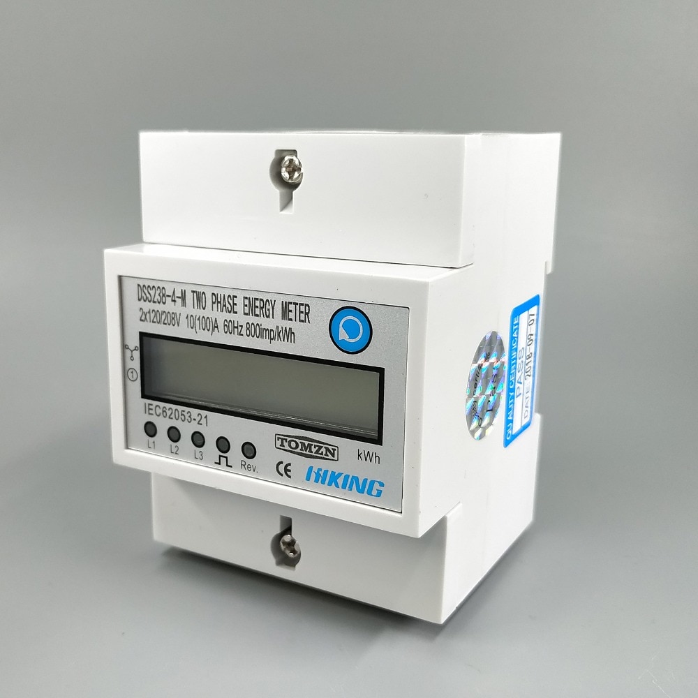

Merhaba
Şöyle bir ürün almayı düşünüyorum evimin sigorta kutusuna takip elektrik tüketimimi takip etmek istiyorum.
Üzerinde 10(100)A yazıyor. Ürünün taşıyacağı Amper kapasitesi nedir ?
Üzerinde 10(100)A yazan kısımda ne anlatılmak isteniyor bilgisi olan varsa yardımcı olursa sevinirim.

Merhaba, nominal ve sürekli çalışma akımı max.10A. dir. Kısa süreli anlık 100A e kadar olan akımlarıda algılayabilir, ölçebilir. 100A den sonraki anlık akımlarda ölçme yapamaz veya sağlıklı yapamaz diyebiliriz. Yoksa sürekli olarak 100A çekilmeye kalkılırsa kısa süre sonra dumanlar çıkmaya başlar.
Ayrı sayacınız yokmu ? Normal sayaç yeri-
ne kullanabilirsiniz.100 amper akım için bile ! kullanılabilir demek.

Kendi sayacınız ( yanına ) en yakın yere takılırsa en iyi ölçümü yapabilirsiniz .
Tavsiyem sayacınızın markası ve modelinde takarsanız daha iyi olur . ( kısmen çare üretimi ? )
Kendi sayacınız yanında takamıyorsanız ( enerji dağıtım firması sorun yaratması olasılığı ) siğorta kutunuzun yanına . ( ne kadar ana sayaçtan uzağı o kadar endex hatası demektir , Kablo uzunluğu )
