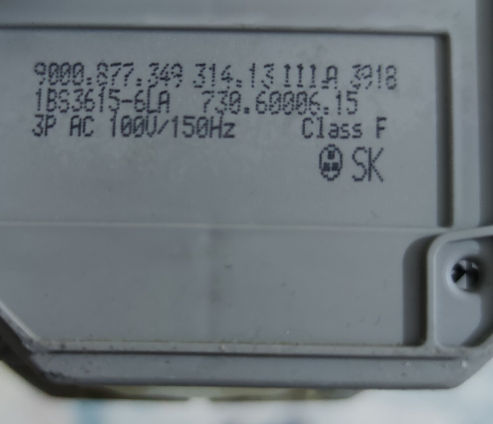

Elimde 5-6 tane, motor kısmı sağlam, rezistans kısmı bozuk bulaşık makinesi sirkülasyon motoru var. Bu motorlar atıl vaziyette ve 100v. Bir tanesini 220v ile kısa bir süre çalıştırdım ve ısınmaya başladı. Bu motorlarla ne yapabilirim? Atmak istemiyorum ancak ne yapacağım konusunda yani çalıştırma konusunda pek fikrim de yok açıkcası. Nasıl şebeke elektriğinde çalıştırabilirim?
bir tanesinin bilgilerinin yazılı olan alt kısmın fotoğrafını atıyorum.
sökerken baktınız mı bağlantılara orda nasıl çalışıyor, 100 v 150 hz diyor sürücülü heralde sürücüyle çalışıyordur makine üzerinde
Aynen kart komut veriyor. Başka türlü 100v nereden bulacak. 1500-2000tl fiyatı olan motor, rezistans arızası yüzünden çöp. Bir şekilde bunu çalıştırabilsek belki bahçe falan sulanır. Ne bileyim...
100 volt 150 hz şartlarını sağlamadan çalıştıramazsınız.
Hadi frekansı şebeke ile aynı tuttunuz voltajı düşürdünüz bu sefer pompa düşük oranda su transfer eder çalışır mı çalışır ama verimli olmaz.
Bu pompa için sürücü şart. Başka türlü çalışması mümkün görünmüyor.
