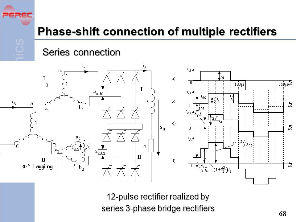

Arkadaşlar merhaba,
Aşağıdaki bağlantı şekillerine uygun, 12 darbeli 72 tristör ile yapılan frekans dönüştürücü simulasyonu hakkında yardımlarınıza ihtiyacım var.Teorik olarak bazı bilgilere sahibim fakat tetikleme açılarını ne şekilde gireceğimin mantığını kuramadım. Embedded Matlab bloğuyla istenilen frekansta çıkışı alabilmem için ( f_out<50Hz) tam olarak nasıl bir yol izlemem gerekiyor ?
Şimdiden teşekkür eder,iyi günler dilerim.
