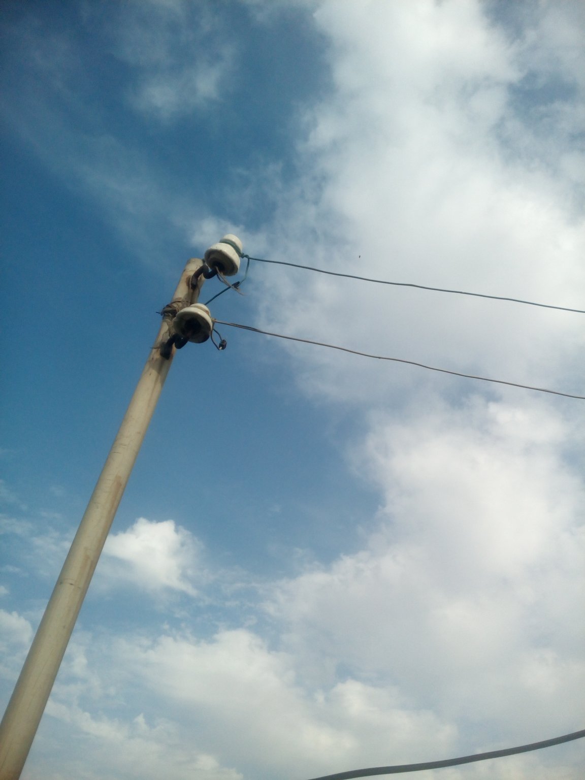

12 kw taşırmı

12kw yuk gecicek bundan olurmu acaba
    130.6 KB · Görüntüleme: 136
Teori der ki, olmaz. Beslenecek yükün özelliklerini, enerji aldığınız noktaya olan uzaklığınızı ve mümkünse iletken kesintini de belirtirseniz farklı yorumlar da yapılabilir.
Bu elektrik direginden geliyo beyfendi eve mesafesi yakin 5 mt diyelim maxsimum 12 kw elektrik kullanablirmiyim bu kalinliktaki kablodan evinsaati 220 v amperide 60 yada 50 dir heralde 50Amper se 8.8 kw yapmazmi 5kw sınır diyorsunuz, toplamda 12 000 wat eden cihazlarin hepsi birden calsirsa kullanilamazmi ?
Omik yük için 12000=220*I
I=54.54A
Endüktif yük için ve cosfi 0.8 alırsak
12000=220*I*0.8
I=68.18A
Bu akımları taşıyabilecek kablo en az 10mm2 olmalı diye düşünüyorum.
elektrik iç tesisler yönetmeliğine göre 9 kw tan sonra trifaze ile besleme yapmak zorundasınız.
