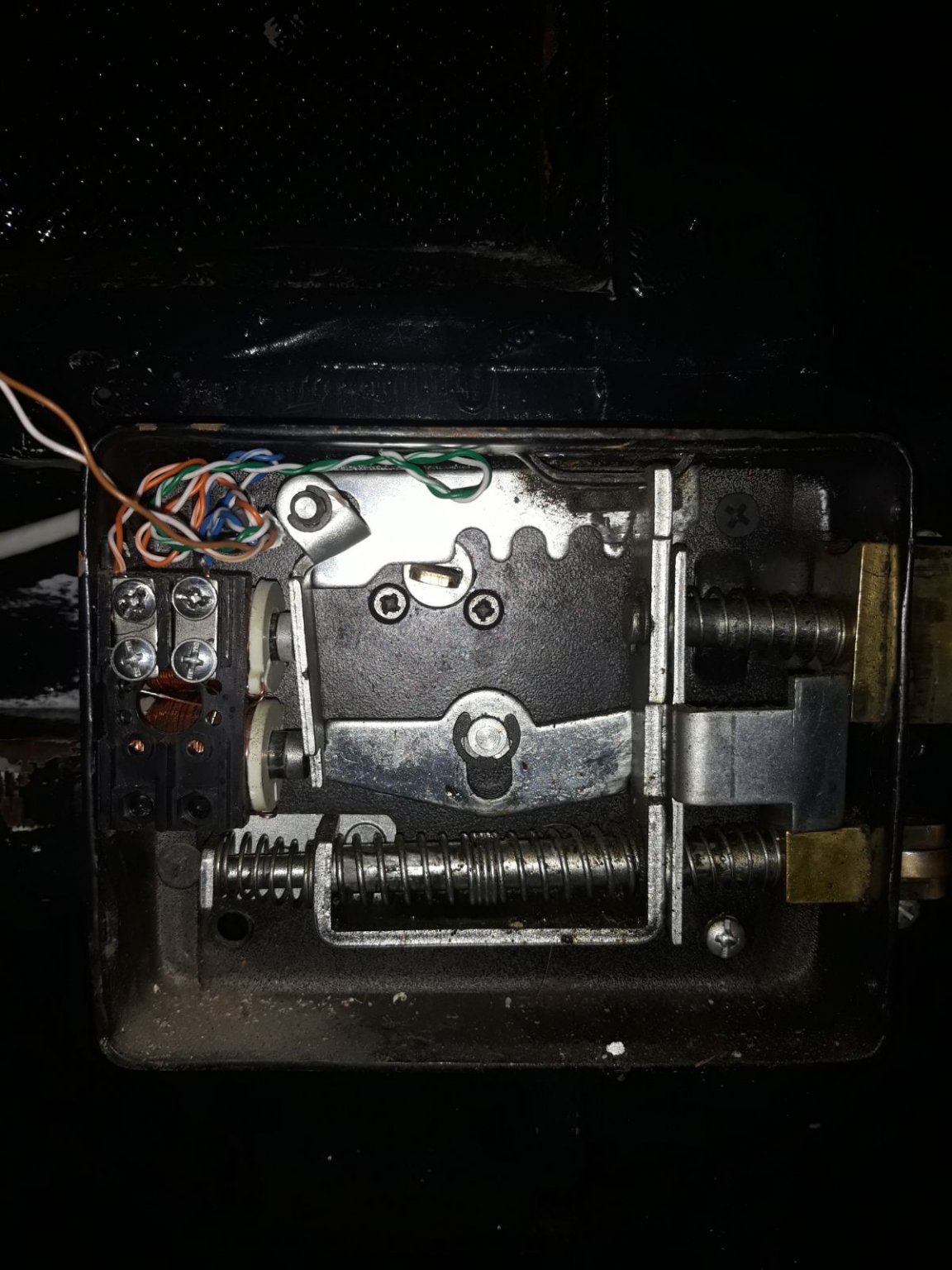

12 volt ac ile çalışan kapı otomatiği 12 volt dc ile açtırılabilir mi?
Tekniker56
1 Nis 2018
3
46
Elektronik içermiyorsa olmaz.
çoğu kapı otomatiği o şekil çalışıyor zaten bobin uçlarına uygun bir diod konmalı.
sağlam olduğundan emin misin? başka bir kaynaktan elektrik verip dene tabi 9-12v olsun 9v pil ile dene mesela.
+,- yer değiştirip dene...
9v pilin akımı yetmez.
Ben kale marka şifreli ve rfid cihaz çıkışını bağladım sorunsuz çalışıyor. Kendi adaptörü ile kullanıyorum.
O şifre tuşları ac ile de çalışır. Kendi ragülasyonu var. Ac verirseniz otomat çıkışı da ac olur.
