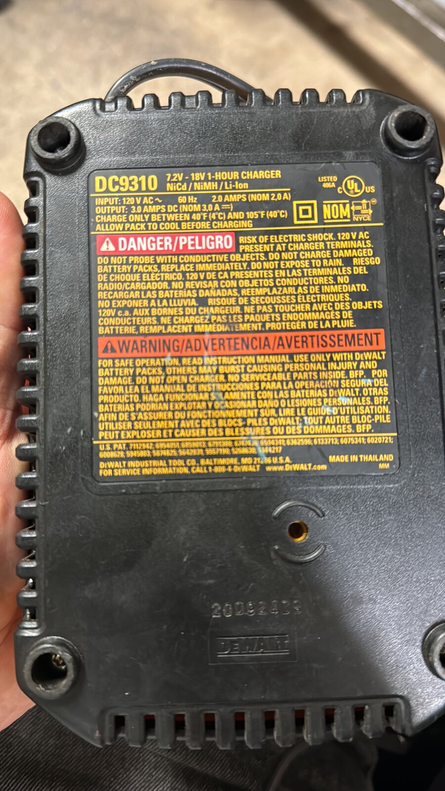

Selamlar, elimde Amerika’dan alınmış bir dewalt batarya şarj cihazı var. 120v ile çalışıyor. Haliyle 220 ile Türkiye’de çalıştıramıyorum.
Sorum şu; voltaj dönüştürücü adaptör alacağım ama Watt değerini neye göre belirleyeceğim bilmiyorum.
Bu aletin girişi 120v 2 amper bu da 240watt eder.
Çıkışı ise 18v 3 amper bu da 54watt eder.
220v olduğunda ise giriş 440watt eder.
Voltaj Dönüştürücü adaptörü kaç wattlık almalıyım?

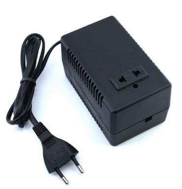

bu çevirici adaptörü satanlara ulaştım hepsi 500 watt adaptör almalısın diyor. 60w az gelmez mi?

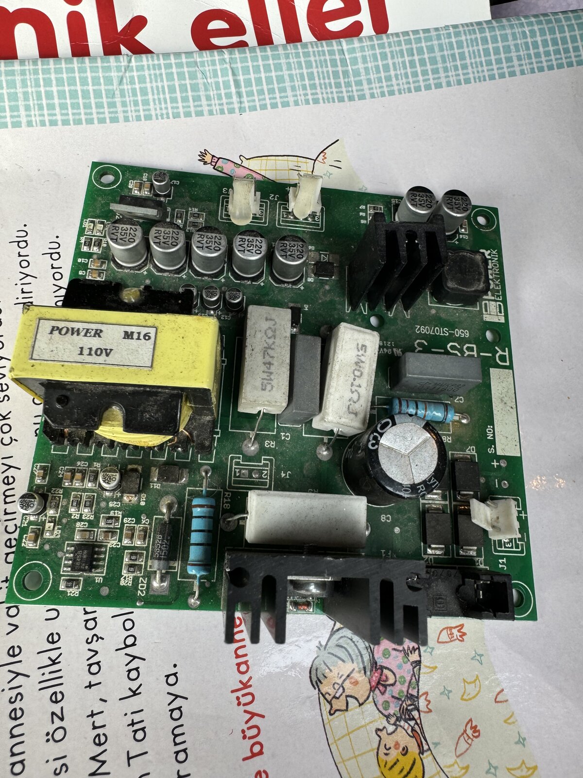

Elime böyle bir kart geçti bundan en azından trafosundan sonuç alabilir miyim? İşimi görür mü
