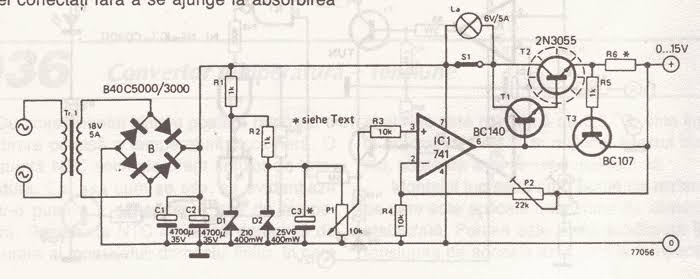

Merhaba,
Elimde köprü diyot ile 12 Volt 4 Amper veren bir transformatör var. Kendime 12V ayarlanabilir güç kaynağı yapmak istiyorum fakat bazı şartlarım var ;
Tip3055 ile yapılırsa masrafım az olur.
Akım ayarlı olursa daha iyi olur ama zorunlu değil.
Bütün bunları göze alarak , devre şeması verir misiniz ?
Herkese merhaba;
Öncelikle aranıza yeni katıldım ve ilk katılım olarak bir proje paylaşmak istedim ve buraya bu konuyu açmamın sebebi hem yeni başlayan arkadaşlar için faydalı bir bilgi, hemde hobi amaçlı bu işler ile uğraşanlar için güzel bir proje olduğunu düşündüğüm için.
Bu devre internet sitelerinde minimum 300 TL civarlarında satışı olan bir devre. Bir yandan para vermek var, diğer yandan kendinizin uğraşa uğraşa oluşturduğu bir devre var. En azından birşey yansa etse hemen müdahale etme durumunuz var.
Devre girişinde max: 30 volt ve max: 5 amper akım verebilen aynı zamanda kısa devre olarak, çıkıştaki devreyi ve güç kaynağınızı koruması için tasarlanmış devredir. Fakat ben bu devreye bir adet daha TIP3055 ekleyerek 10 amper akım verebilen hale getirdim. Devreyi yapacak, oluşturacak olan arkadaşlara şimdiden kolay gelsin diyorum, sağlıcakla...

Değişiklik yapmak isteyen olabilir, şemasını da
ekleseydiniz.

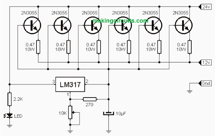

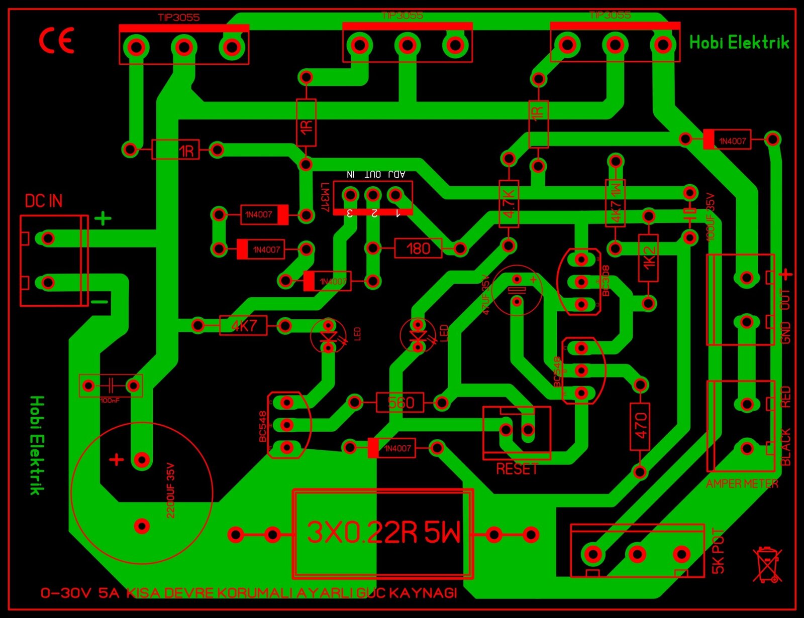

LM338K devreleri işinizi görür. Trafonuz orta uçlu ise 24 volta da çıkabilirsiniz değilse katlama yolu ile de olabilir.
LM338 almanızı tavsiye etmem elinizde varsa kullanın tabiki fakat herhangi bir npn power transistör lm317 yi tl431 i lm338 kıvamına getirebilir:) böyle bir devrede çıkış kısa devre koruması yapmanı öneririm yoksa çıkış katı transistörlerin en ufak hatanda dumanlanabilir :) bikaç devre ekledim faydalı olur umarım 🖐🏻
