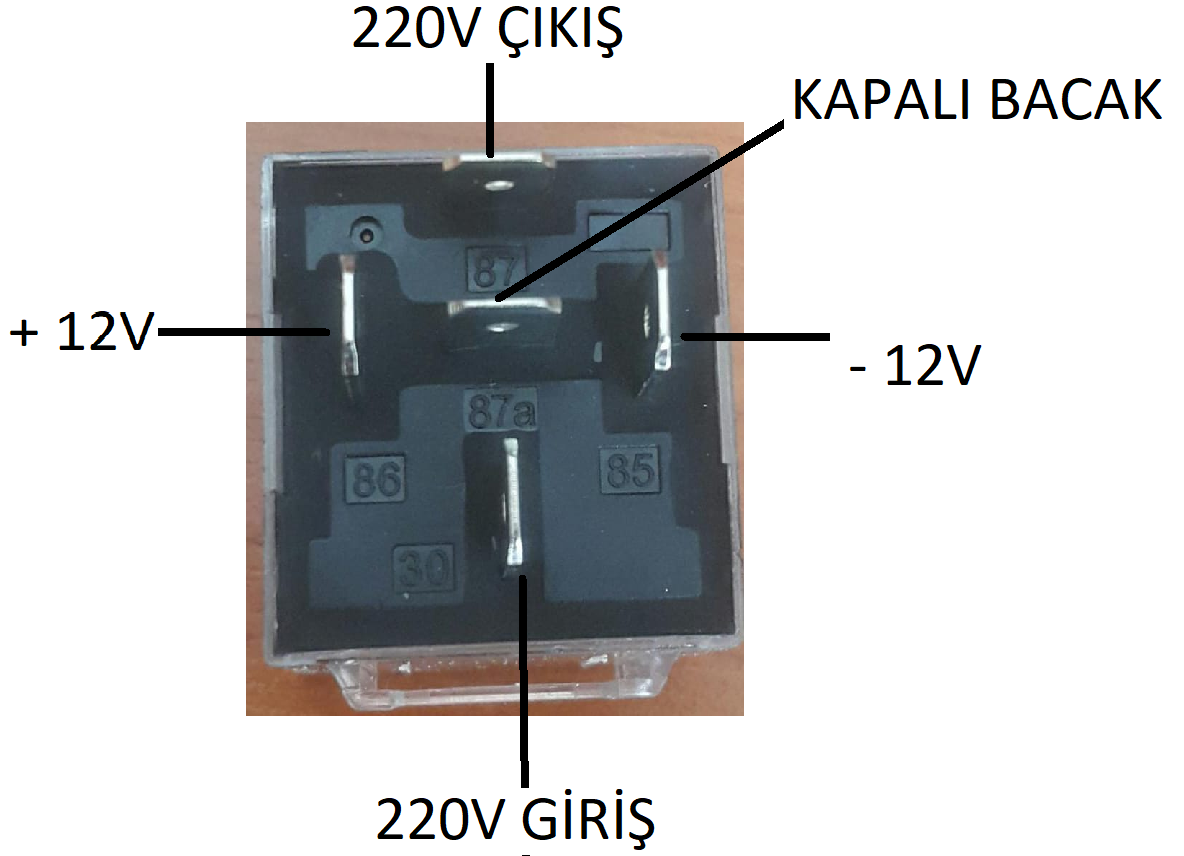

Merhaba,
Başlıkta da yazıldığı gibi, 12v role ile 220v kontrol etmek mümkün müdür?
Biraz daha açayım konuyu;
12v rölenin kontak ayaklarına 12v vererek röleyi 12v ile tetiklersek, tetiklenen ayakları ile 220v lük aletleri açıp kapatabilir mi?
Normalde kapalı konumda 30 ile 87a bacağı aktif iken
86 ve 85 bacağına 12v uygulandığında , 30 bacağından giren 220v elektrik 87 bacağından çıkıp alete gidecek. 87a bacağı ise boşta kalacak.
86 ve 85 bacağına uygulanan 12v kesildiğinde ise 87 bacağı kapalı konuma gelecek ve 220v elektrik kesilmiş olacak.
Açık anlattım ki arşiv niteliğinde olsun ve sonradan bakanın kafası karışmasın, internette böyle bilgi bulamadım.
Evet ne diyorsunuz şimdi, sizce bir sorun olur mu? Teorik olarak çalışması lazım ama bi sormak istedim.
