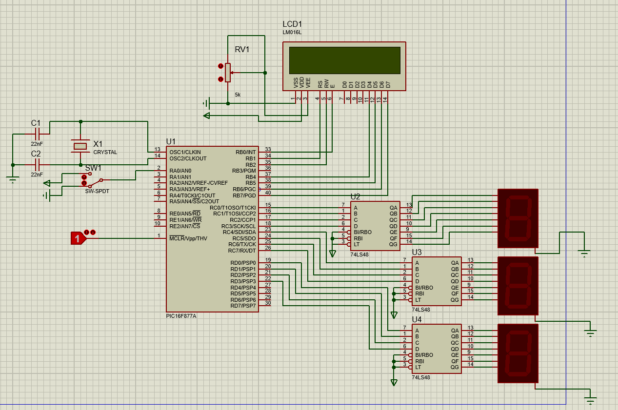

merhabalar bu devrede 7 segment displaylerin en alt birler orta onlar ve en üst yüzler basamağı olacak şekilde 999 kadar sayması gerekiyor ama ben yazdığım kodda ilk önce onlar basamağını oluşturabilmek için değişkeni 4 bit alttan başlatıyorum ama üçüncü değişkeni ekleyince birler basamağını sayıp sıfırlanıyor yardımcı olabilirmisiniz lütfen
kod:
Kod:
int digit0, digit1, digit2=0;
void main()
set_tris_b(0x00);
set_tris_c(0x00);
set_tris_d(0x00);
output_b(0x00);
output_c(0x00);
output_d(0x00);
   while(TRUE)
   a=input(pin_a0);
   output_d(digit0);
   output_c(digit1>>4);
   output_c(digit2);
   delay_ms(10);
   digit0++;
   if(digit0>9);
   digit0=0;
   digit1=digit1+1;
   if(digit1>9){
   digit1=0;
   digit2=digit2+1;
   if(digit2>9){

Bu devreyi denedim ama çalıştıramadım kod da bir sıkıntı var erdem hocam birler de hata veriyor ve compile yapmıyor.
Sorunu çözebilen varsa fikri olan varsa yazabilirse bana çok sevinirim..
Açıklamalar kod içinde.
Fazla ";" ile eksik "{"
C:
int digit0 = 0, digit1 = 0, digit2=0;
void main()
set_tris_b(0x00);
set_tris_c(0x00);
set_tris_d(0x00);
output_b(0x00);
output_c(0x00);
output_d(0x00);
while(TRUE)
   a=input(pin_a0);
   output_d(digit0);
//  output_c(digit1>>4);  Bağlantıya göre digit1 sola kaydırılmalı.
//  output_c(digit2);
//Burada sonradan yazılan digit2 bilgisi önceden yazılan digit1 bilgisini ezer.
//Birleştirip yazmak gerekir.
    output_c(digit2 + digit1 << 4); //c portunun alt 4 biti digit2, üst 4 biti digit 1
    output_c(digit2 + digit1 * 16); //üst satır bu şekilde de yazılabilir.
    delay_ms(10);
    digit0++;
//    if(digit0>9);   // Buradaki ;  hata
    if(digit0>9)
    { // Bu süslü açılmamıştı.
        digit0 = 0;
        digit1++; //digit1 = digit1 + 1;
    if(digit1>9)
        digit1 = 0;
        digit2++; // digit2 = digit2 + 1;
    if(digit2>9)
        digit0 = 0;
        digit1 = 0;
        digit2 = 0;
