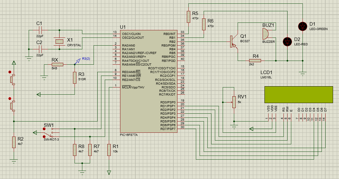

arkadaşlar merhaba ;
Öncelikle size yapılacak olan uygulamayı anlatmak isterim. Elimde bulunan 5k6 ve 750R değerlerinde bulunan dirençlerin ölçümünü yapmak istiyorum. Anahtar( 1-0-2) ile hangi tip direnç ölçülecek ise onun seçimi yapılacaktır. Ayrıca girişte ölçümü probuna ait 2 adet seri switch mevcuttur. Buradaki amaç probun , direnç ölçme esnasında tam temas edip etmediğini kontrol etmektir. Ölçümü yapılacak olan direnç devrede bulunan Rx direncidir. Ölçülen direnç değeri belirlenen tolerans aralığında ise LCD'de "ok" , değil ise "uygun değil" ve açık devre durumu var ise "açık devre var" yazacaktır.Ayrıca ölçülen direncin değeri de ekran üzerinde yazacaktır. Bununla beraber direnç değeri uygun ise 1 saniye boyunca yeşil led yanacak ve buzzer çalacaktır. Direnç değeri uygun değilse veya açık devre durumu var ise 1 saniye boyunca kırmızı led kesik kesik yanacak ve buzzer kesik kesik çalacaktır. Uygulamaya ait devre şeması ve micro denetleyici programı aşağıda yer almaktadır.
Ben bu uygulamayı devreye aktarıp programını yazdım. Ancak 16F877A hiçbir girişteki bilgiyi alıp çıkışına aktarmadı. Ne LCD , ne led ne de buzzer aktif oldu. Bununla beraber girişte bulunan buton ve direnç değerinin bilgisini de okuyamadım. Bu konuda sizlerin naçizane fikirlerine çok ihtiyacım var. Acaba sorun nerede devrede mi programda mı?
Yardımlarınız için şimdiden teşekkür ederim.
#include <16f877A.h>
#DEVICE ADC=10 //10 BİT ADC
#fuses XT,NOWDT,NOPROTECT,NOLVP,PUT,NOBROWNOUT
#use delay(clock=4000000)
#use fast_io(b)
#use fast_io(d)
#use fast_io(a)
#use fast_io(e)
unsigned int16 adcbilgi=0; //16 bitlik işaretsiz adcbilgi adında bir degisken tanımladık...
float voltajdeger=0; //ondalıklı voltaj adında bir degisken tanımladık
float R3 = 0.51 , Vcc = 5;
float direnc = 0;
#define LCD_ENABLE_PIN PIN_d3 //lcd enable pini d3
#define LCD_RS_PIN PIN_d1 //lcd rs pini pin d1
#define LCD_RW_PIN PIN_d2 //lcd rw pini pin d2
#define LCD_DATA4 PIN_d7 //lcdnin data4 pini pind7
#define LCD_DATA5 PIN_d6 //lcdnin data5 pini pind6
#define LCD_DATA6 PIN_d5 //lcdnin data6 pini pind5
#define LCD_DATA7 PIN_d4 //lcdnin data7 pini pind4
#include <lcd.c> // lcd dosyalarını yükler
void main()
set_tris_a(0b000001); //a0 pini giriş ...
setup_adc(adc_clock_div_32); //adc clock frekansı fosc/32
setup_adc_ports(AN0); //AN0 ANALOG GİRİŞ
set_tris_e(0xff); //e portu giriş
set_tris_d(0x00); //d portu cıkıs
set_tris_b(0x00); //b portu cıkıs
output_d(0x00); //d portunu sıfırla
output_b(0x00); //b portunu sıfırla
lcd_init(); //lcd dosyalarını yükle
while(1) //sonsuz döngüye giriliyor..
printf(lcd_putc,"\f"); //lcd'yi temizle
lcd_gotoxy(2,1);printf(lcd_putc," Direnc "); //lcd 1.satır 2.sütundan YAZ.
lcd_gotoxy(2,2);printf(lcd_putc," Olcme ");
delay_ms(1500); //2.SATIR 2.sütundan itibaren yaz.1.5 sn bekle
set_adc_channel(0); //adc kanalı 0 aktıf
delay_us(20); //20 us bekle
adcbilgi=read_adc(); //adc oku adc bilgiye ata
voltajdeger=adcbilgi*0.00488828125; //5/1024=0.0048828125 ADIM voltajı...
direnc =((voltajdeger * R3)/(Vcc - voltajdeger)); // printf(lcd_putc,"\f"); //lcd'yi temizle
if (input(pin_e0) && input(pin_e1)) // e0 ve e1 lojik 1 ise
if(direnc >= 5.04 && direnc <= 6.16) // direnç değeri belirtilen aralıkta ise değeri yaz ve ok yaz
Output_high(pin_b0); //yesil led yak
Output_high(pin_b2); //buzzer çal
delay_ms(1000);
lcd_gotoxy(2,1);printf(lcd_putc,"DIRENC=%fkOhm",direnc); //direnc bilgisini göster...
Delay_Ms(100); //100 Ms BEKLE
lcd_gotoxy(2,2);printf(lcd_putc,"******OK******* ");
delay_ms(1000); //2.SATIR 2.sütundan itibaren yaz.1 sn bekle
else if (direnc > 20) //eğer ki bu şartların dışında ise açık devre var demektir.
lcd_gotoxy(2,1);printf(lcd_putc,"SONSUZ DIRENC "); //açıklama bilgisini göster...
lcd_gotoxy(2,2);printf(lcd_putc,"ACIK DEVRE VAR");
output_high(pin_b1); //kırmızı ledi yak
output_high(pin_b2); // aralıklı buzzer çal
delay_ms(500);
output_low(pin_b2);
delay_ms(500);
else //eğer ki belirtilen aralıkta değilde değeri yaz ve uyarı ver
lcd_gotoxy(2,2);printf(lcd_putc," UYGUN DEGIL ");
delay_ms(500);
output_low(pin_d2);
delay_ms(500);
else if (input(pin_e0) && input(pin_e2)) // e0 ve e2 lojik 1 ise
if(direnc >= 0.75 && direnc <= 0.85) // direnç değeri belirtilen aralıkta ise değeri yaz ve ok yaz
Output_high(pin_b2); //buzzer cal
delay_ms(1000);
lcd_gotoxy(2,2);printf(lcd_putc,"******OK*******");
lcd_gotoxy(2,1);printf(lcd_putc,"SONSUZ DIRENC "); //direnc bilgisini göster...
lcd_gotoxy(2,2);printf(lcd_putc,"ACIK DEVRE VAR"); //2.SATIR 2.sütundan itibaren yaz.1 sn bekle
delay_ms(1000);
delay_ms(500);
output_low(pin_b2);
delay_ms(500);
lcd_gotoxy(2,1);printf(lcd_putc,"DIRENC=%fkOhm",direnc); //voltaj bilgisini göster...
delay_ms(500);
output_low(pin_d2);
delay_ms(500);
else
