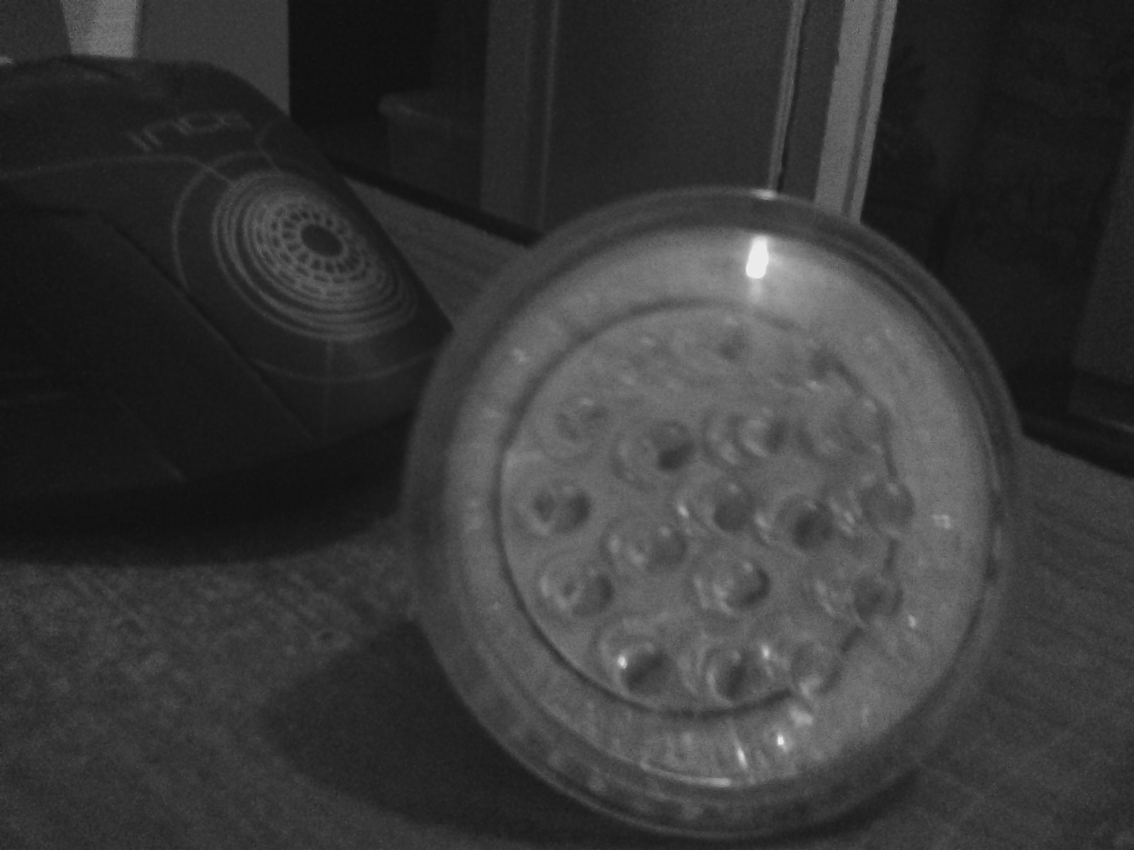

Merhaba. Bu konu, forumda son günlerde tıpkı flüoresan armatürlerinin anahtardan sadece nötr hattıyla kapatılmasıyla ilişkilendirilmeye çalışılmış olabilir. Bunu kesin anlayabilmek için son yaptığım bir denemede, bu durumun faz veya nötr hattının, lede bir ucunun anahtardan gelmesi veya anahtardan kapalı olsa bile kısmen (Anahtarın iç yüzeyinden geçen azınlık elektronlarının) geçmesiyle hiç ilgili olmadığı şeklindedir. Çünkü buattan hem fazı hem de nötr kablosunu az önce tam olarak sökmeme rağmen led belirli süreler boyunca yine gittikçe azalan bir eğilimle yanarak giderek bu yanması iyice sönükleşti.
Bu olayın tek açıklaması; 17 adet beyaz ledi yakmak için seri bağlı ledlere 220 vac tarafından akım verilirken kullanılan kutupsuz bir kondansatörde gizlidir. Bu kondansatörde statik elektrik olarak ac’den dc’ye çevrilirken depolananan bu yük, bu anahtar fazdan/ nötr’den veya faz ve nötr’le birlikte kesilip kablo uçları boşta kalsa bile yanmaya yine devam ediyor.
Ledlerdeki ışığın ışık şiddetinin bu azalan şekli, tıpkı bir kondansatörün deşarj eğrisindeki eğriyle de çok benzerlik gösteriyor, karanlıkta ledleri dikkatle izlediğimde bunu iyice farkettim. Bunu sizler bu lede sahipseniz ayrıca deneyebilirsiniz. Yalnız bu denemeyi yaptığım 17 ledli, Osram marka 1 watt.lık ve starter soketli 220 volt ac girişe sahipti. Alttaki en alt resimdeki armatür şeklinde, ancak 6 watt’lık değil üstteki küçük resimlerdeki 1 watt' lıklar şeklindedir. Kolay gelsin.
