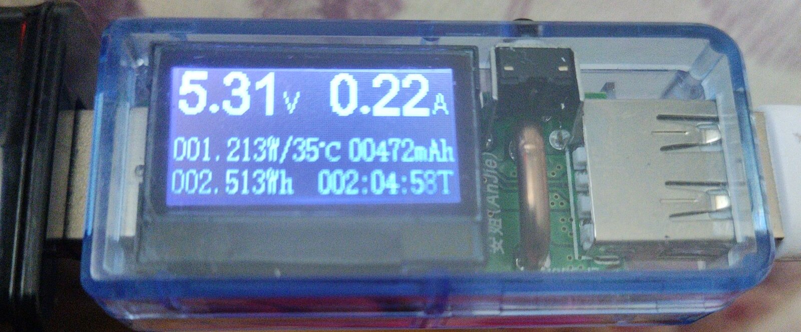

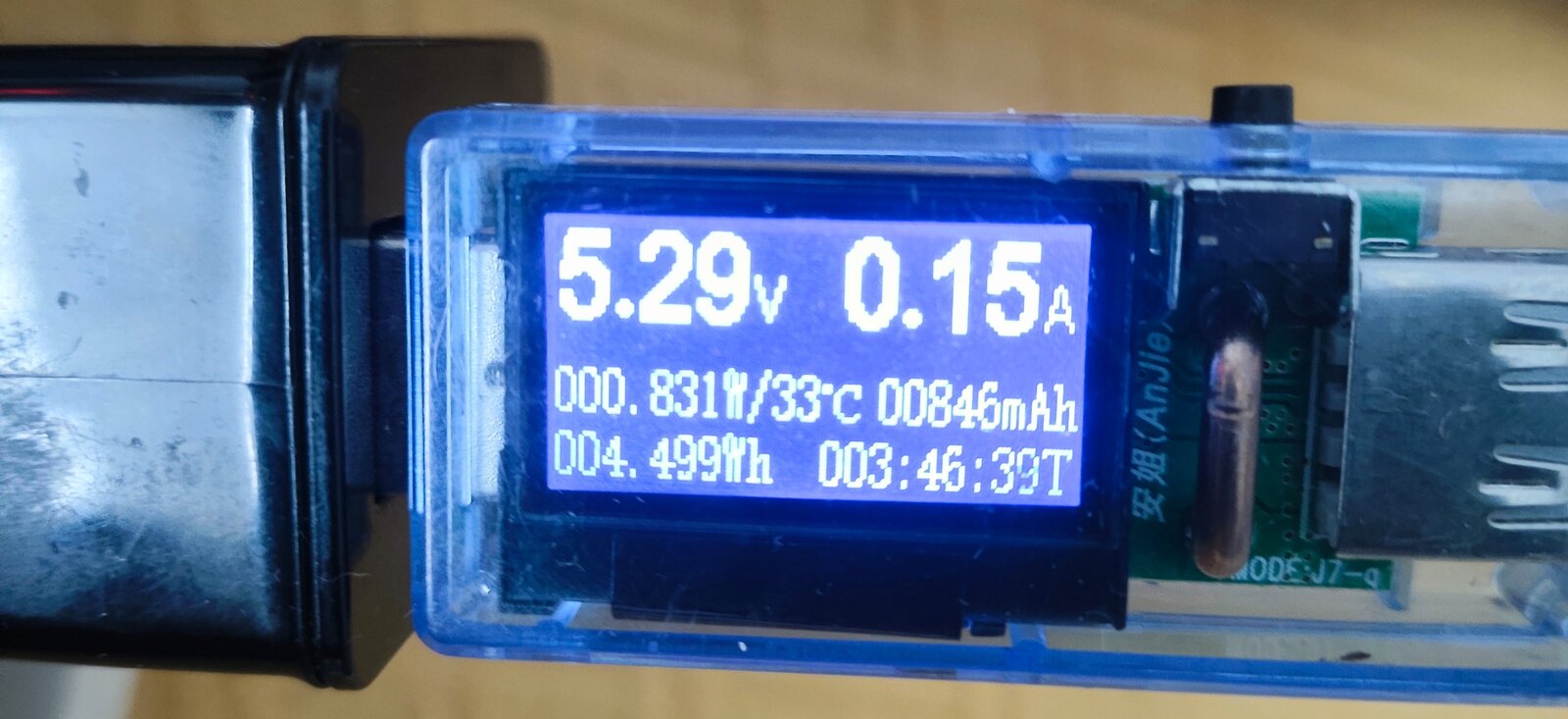

Videodaki gibi 18650 lion pili doldurup şarj ederek kapasitesini ölçmeye çalıştım. Fakat değerler tutarsız görünüyor. USB test cihazı ile doğru ölçüm nasıl yapılır?

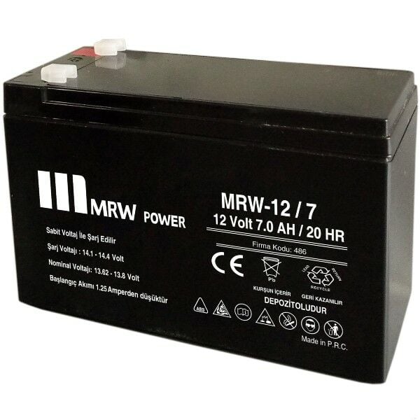

Kapasite tüm akü/pillerde deşarj akımına göre değişkendir. Mesela akülerde 20hr yazısı, üzerinde yazan kapasiteyi 20'ye bölüp deşarj ederseniz o zaman, mesela 7Ah veya 12Ah kapasite değerini sağlayabileceğini belirtir. Belki piller için de böyle bir değer vardır?
Üstteki cümlede bir eksiklik olmuş, tam anlaşılmamış olabilir. Örnekle eksiği ilave edeyim;
Aşağıdaki örnek görselde, 12 Volt 7Ah / 20HR ibaresindeki HR saat oluyor. 20 saatte deşarj edilecek akım 7A/20=0.350A => 350mA
Üreticinin önerisi en fazla 350mA ile deşarj edilirse üzerinde belirtilen 7A kapasiteyi sağlayabileceğini ifade eder.
