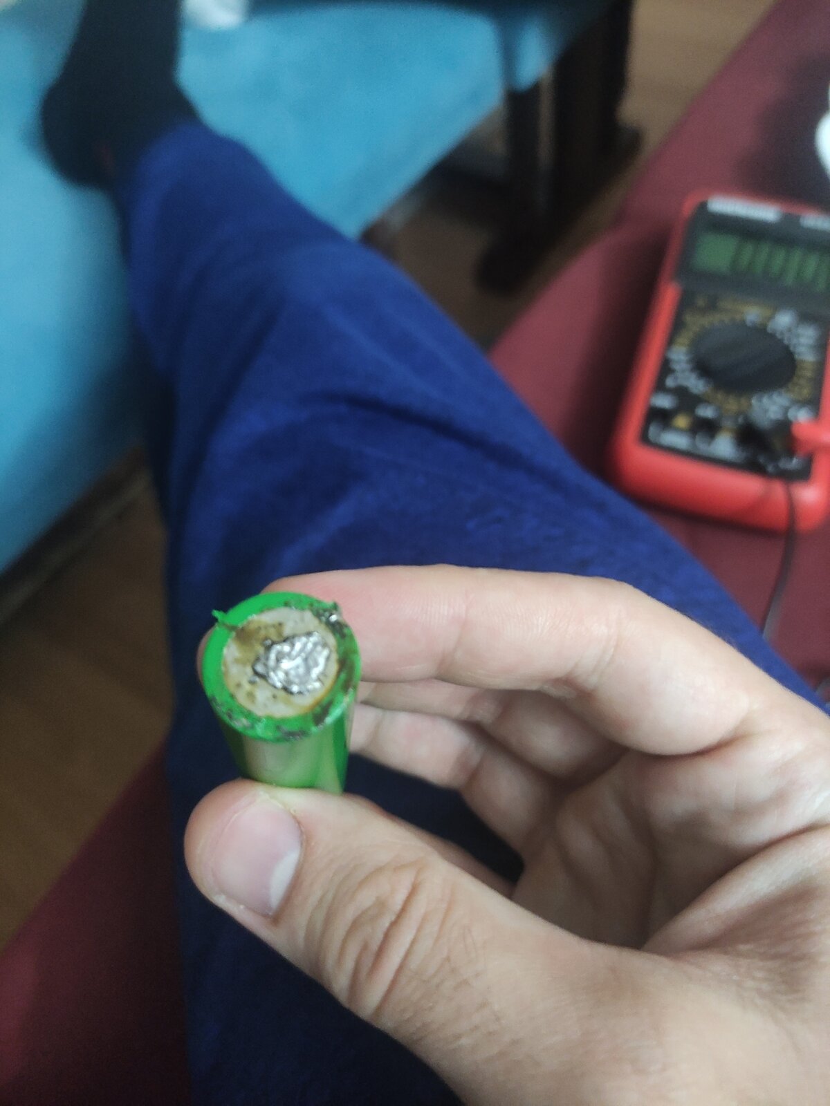

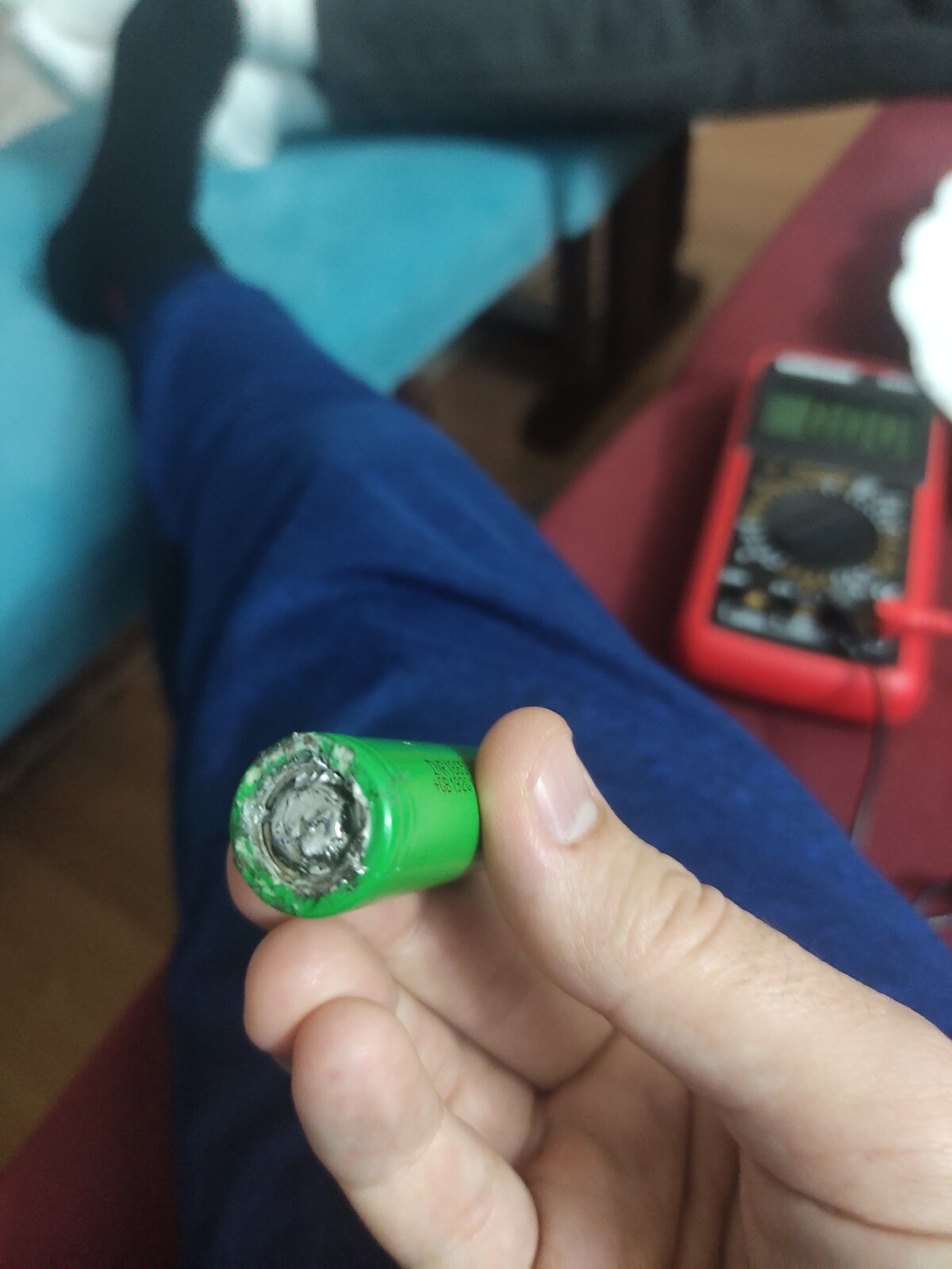

Lazer epilasyon cihazım için 2 adet 3.7v 3500 mah 18650 pil sipariş verdim. Lehimi çok geç tutturduğum için piller çok ısındı. Multimetre ile baktığımda biri 3.56v diğeri 0.22v gösteriyor. Ama ilk baştaki yaptığım bağlantıda cihaz çalıştı. Sonradan cihazı çalıştıramadı piller. Aşırı ısınmadan dolayı mı piller zarar gördü acaba? Yada cihazla mı ilgili bir problem olabilir?

Pile lehim yapılmaz puntalamak gerekli. %99.9 bozuldu o pil. Sanki elinizden kaçmaya çalışmış ama kurtulamamış, fotoğraflardan öyle gözüküyor. Dikkatli olun çok tehlikelidir bomba gibi patlar bilginiz olsun.

Puntalama aletim yok, o yüzden lehim aleti ile iletkenliği sağlamaya çalıştım. Acaba+ ve - kutupları arasına lehim geldiği için kısa devre yapmış olabilir mi? Tamir edilebilir mi hocam?
özür dileyerek söylüyorum, o piller kötü yola düşmüşler. artık onları kullanmaya çalışmak @fgencal ustanın dediği gibi çok tehlikeli. yenisine müracaat edip benim gibi yapın. lehim yerine japon yapıştırıcı ile bağlantı yapın. tavsiye edilir mi? pek değil ama lehimden daha sağlıklı.
Lehim tavsiye edilmez, doğrudur. Ama lehim yapmakla hemen öyle bozulmaz. Bu pilleri nereden aldınız. Bunlarda çok sahtekarlık var. Sahte dandik bir pil de almış olabilirsiniz. 0,22V gösteren pilin aşırı basınç valfi devreyi kesmiş gibi anlaşılıyor. YouTube da nasıl yapılacağının videoları var. Denemekte fayda var. Ama unutmayın bu tip piller el bombası gibidir. Dikkatli olmak yeterli değildir. Yangın ve patlamaya karşı tedbirler alarak ugrasmalisiniz.
Lehimleme işlemi profesyonellik gerektirir. Pil zor lehim tutuyor. Tecrübesiz ellerde pilin bozulması işten bile değil. Fotoğraflar pilin durumu hakkında herşeyi anlatıyor aslında.
