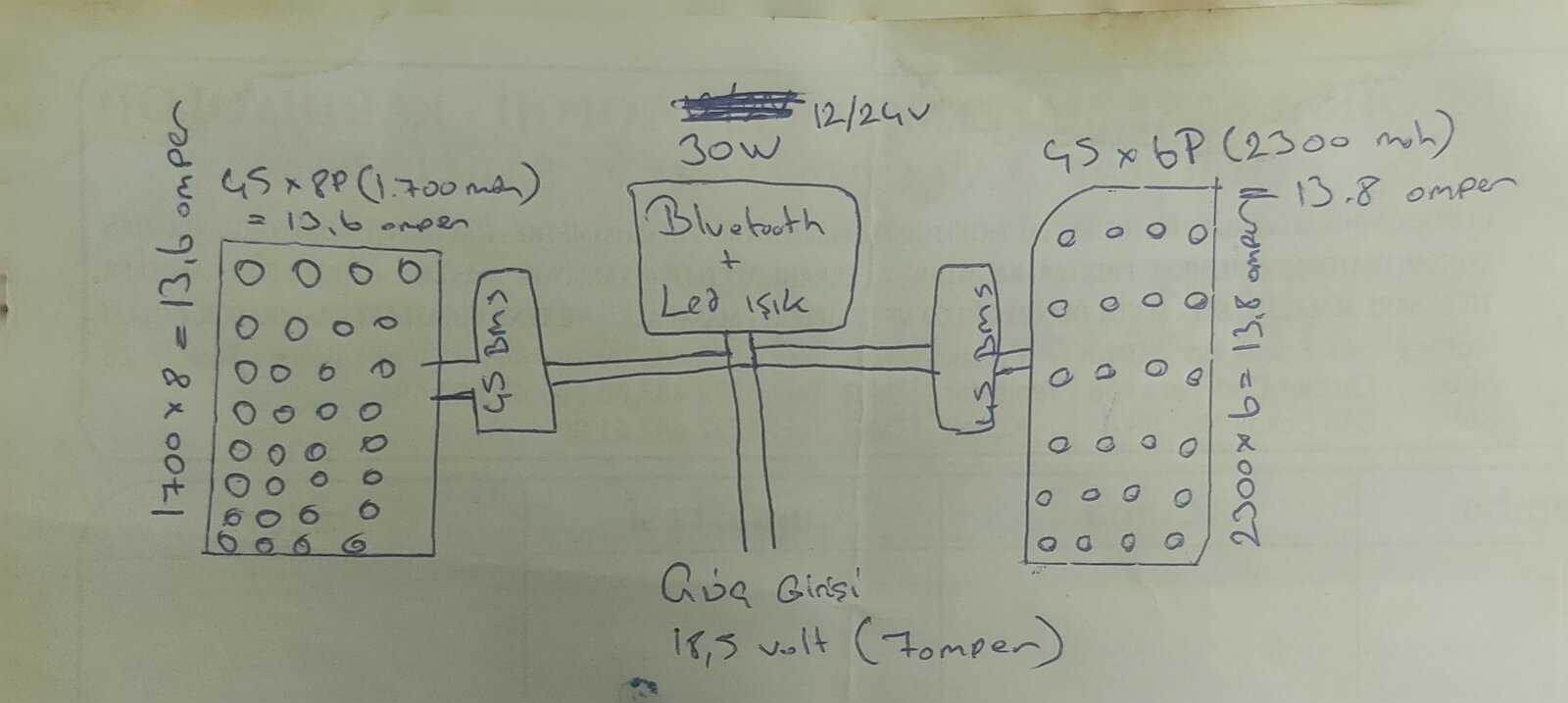

Merhaba arkadaşlar elimden geldiğince çizmeye çalıştım güç vereceğim devreler 30-40 w aralığında güç tüketecek (bluetooth + led ışık ) görselde görüldüğü üzere iki ayrı pil gurubu yapacağım 4S 1700mah X 8 = 13.6 amper / 4S 2300mah X 6 = 13.8 amper bu iki ayrı gurubu 4S bms ile ayrı ayrı oluşturup güç giriş ve çıkışlarını ortak bağlayacağım ama acaba bu iki devre birinede güç verir mi veya birbirlerini etkilermi onu bilemiyorum.

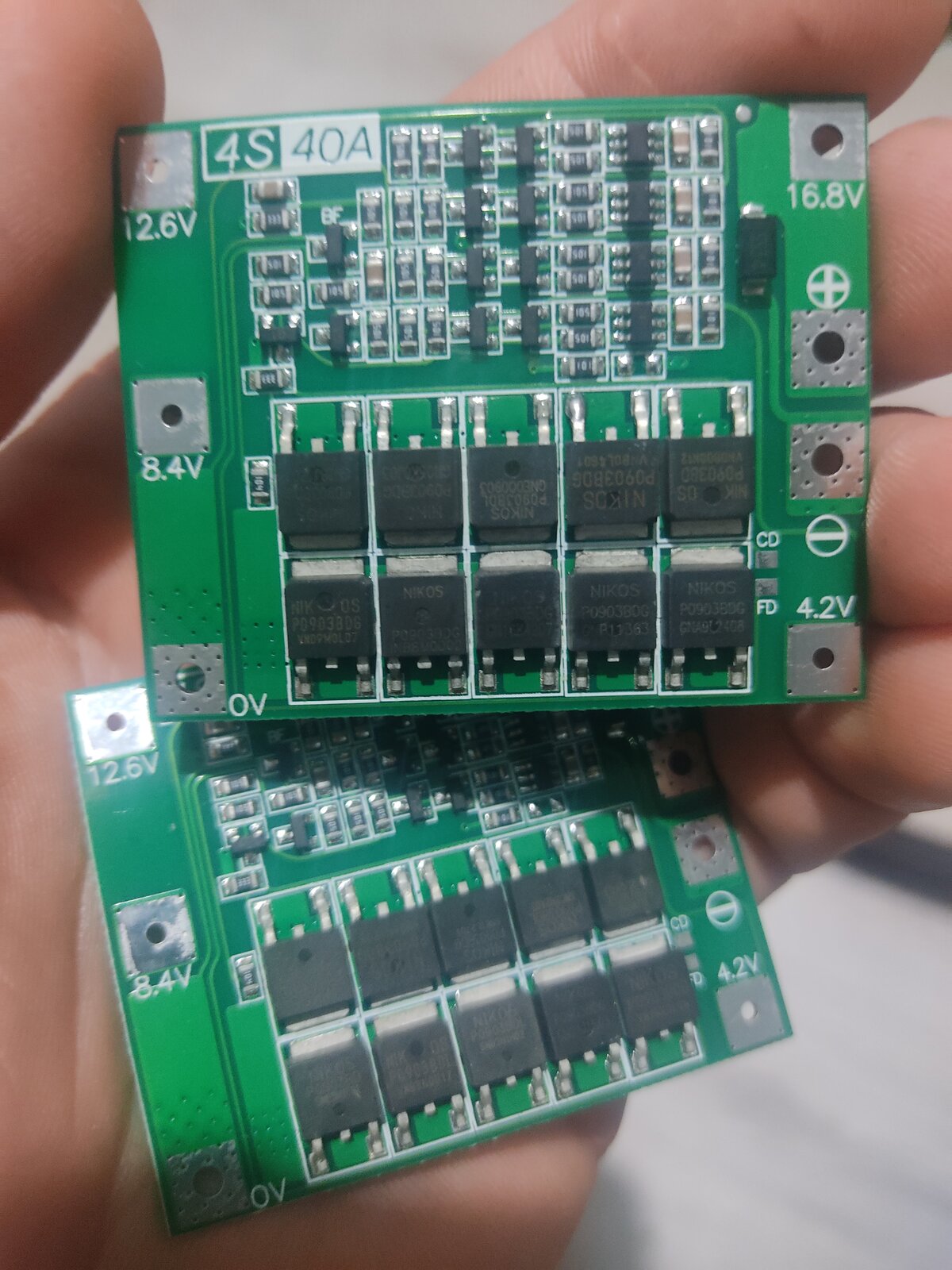

4S bms devrelerim de bu şekilde güç giriş ve çıkışları ortak bu durumda birbirlerine bağlamam sorun olurmu acaba kendi aralarında birbirlerinede güç aktarmaları gibi bir durum mesela.

Hepsini paralel bağlayıp DC DC converter le yukseltmeyi de dusunebilirsin şarj için işin de kolay olur
Ama amperleri faklı olduğu için kapasite düşmez mi normalde yakın amperleri aynı guruba bağlamak gerekmiyor mu ?

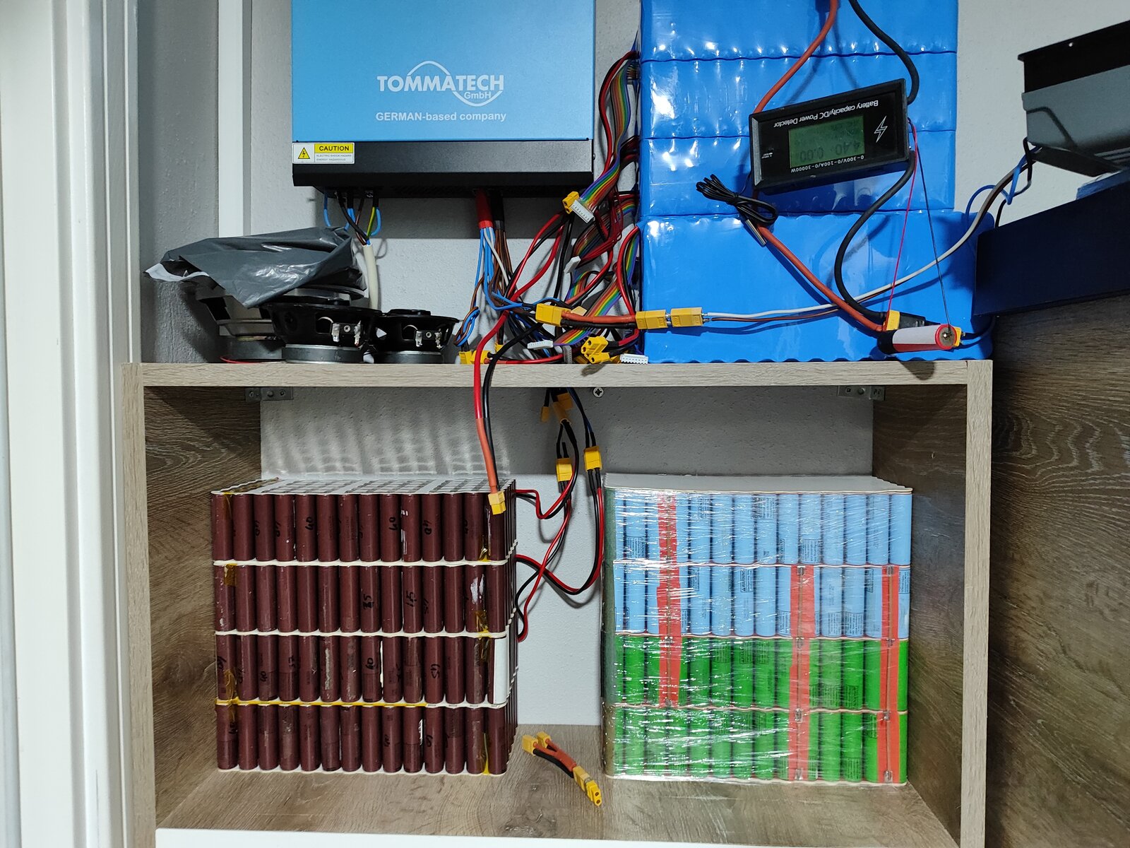

Seri bağlarken 4p 4s yaptığını düşünürsen 4tane pilin kapasitesinin toplamı kadar 4 parça yapman gerek. Yani 2+3+1+4=10amper 1 grup oldu diğer 3 gurubu da 10 amper yapman gerek.ama tüm pilleri paralel bağlarsan amper esitlemene gerek yok iç direnç esitlemen gerek.eger pillerden yüksek akım cekilmiyecekse buna da çok gerek yok.ben pilleri iç direnclerine göre hesaplayarak yapıyorum Güneş panelinden evi çalıştırıyorum 1seneden fazla oldu sorun yok
İşin kuralına göre paralel ve seri bağlanacak piller birebir aynı olması gerek bunun için hatta aynı tarihte üretilmiş olması gerek deniyor.ama geri dönüşümden bunu elde etmek çok zor oyuzden yapabileceğin en iyi şey marka model olarak aynı ürünü ve mümkün oldugunca iç direnç aynı olanlarla bir gurup yap
İç dirençlerin arasındaki fark en fazla ne olabilir yaptığım ölçümde 20 ila 48 arası rakamlar gördüm.
Bu arada yüksek akım çekilmeyecek sadece led ve bluetooth modül çalışacak bu pillerle.
İç direnç nekadar farkı nekadar az olursa okadar iyi.3 desem olmaz 5 desem olmaz
Yüksek akım çekilmeyecekse iç direnç çok sorun olmaz ama değil mi?
Mesela 15amper cekeceksen pillerinden 1tanesi 15amper verebiliyor diğeri vermiyorsa ilk 15amper verebilen pile yüklenir yük.eger sen bir pilin verebildiğin den fazla akım çekersen o yüksek güçlü pil arizalanir ama mesela 2 tane 15amper verebilen pili paralel bagladinmi ikisinin de iç direnç aynı olduğundan Yük ikisine eşit ayrılır.ve 30 ampere kadar akım cekebilirsin.
Bu durumu şu şekilde aklında canlandir 6 atlı bir at arabası var paralel atların birbirine uyumlu olması gerek ve arkadaki 2 sıra atın da öncekilere yetişiyor olması gerek.uyumsuz çiftler ve uyumsuz sıralar olursa ilk en hızlısı yorulur.
Hesabıma göre maksimum 2.5 amper çekilecek buda sorun oluşturmaz sanırım yani atları sadece yürüteceğim koşu veya yük çekme gibi bir işleri yok.
