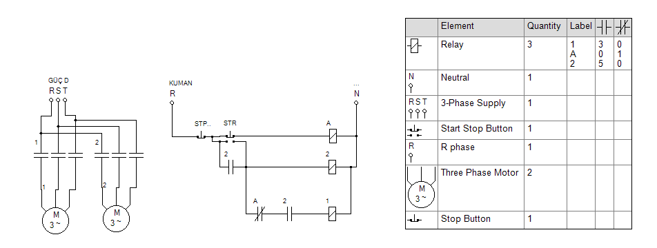

Lütfen Yardımcı Olurmusunuz.
Üç fazlı iki motor, aşağıda belirtilen şekilde çalışacaktır.
a. Birinci motor start butonuna basıldığı sürece çalışacaktır.
b. İkinci motor ise start butonuna basıldıktan sonra sürekli olarak çalışacaktır.
Stop butonuna basılınca sistemin enerjisi kesilecektir.
Gerekli kumanda ve güç devresini çiziniz?

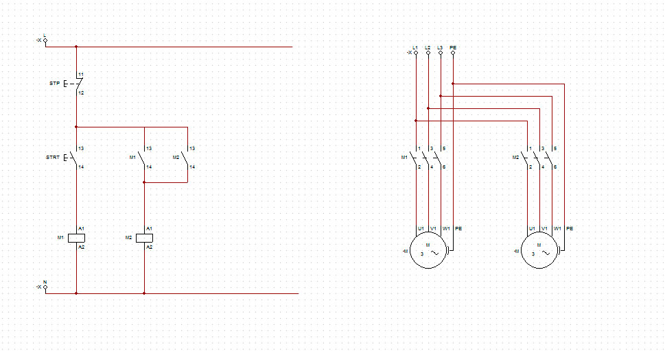

Merhaba iki adet 3 fazlı asenkron motor için iki motor da aynı anda devreye girecek ve köprü ileri gidecek swich kesecek sonra diger yönde motorlar aynı anda geri gelecek ve türü tamamlamis olacak bunun için kumanda ve güç devresi yardım edebilirmisiniz
