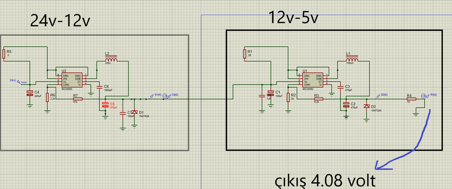

Daha önce de Mcp16311 buck converter'ı ile ilgii bir konu açmıştım. Ancak şuan sorunun daha farklı olduğunu düşünüyorum.
MC34063 entegresi ile kurduğum simülasyon şemasında 24V-12V ve 12V-5V dönüşüm yapan 2 convertörü beraber kullanıyorum.
Bu simülasyonda her iki devre de birbirinden ayrı iken gayet güzel çalışıyor. Her ikisinden de istediğim voltaj ve akım çıkışlarını alabiliyorum.

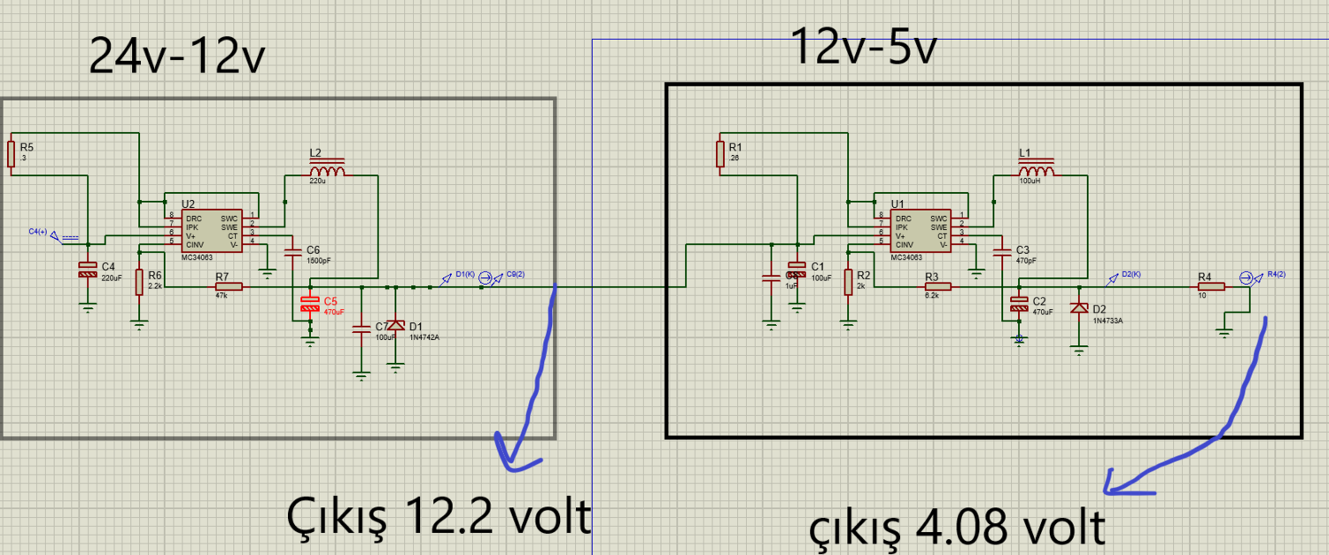

Ancak sorun şu ki, 2 sini nihai devrede kullanacağım gibi birlikte kullandığımda, yani 12v converter beslemesini, 24v luk converterin çıkışından alınca, 12v-5v converterin çıkışı ancak 4v a kadar çıkıyor.
Sebebini bir türlü bulamadım. Bilgisi olanlar yardımcı olursa çok sevinirim.
Simülasyon şeması:
önceki konunun linki : https://www.kontrolkalemi.com/forum/konu/mcp16311-12v-5v-dc-converter-Çıkış-gerilim-sorunu.138710/#post-897720
    302.6 KB · Görüntüleme: 115
6-7 uçları arasına bağlanan direncin omajını düşür.
Amaç 24v tan 5v indirmekse tek mc34063 yeterli zaten ... 2 kat masrafa gerek yok ;).
Devrede hem 12 hem 5 volta ihtiyacım var. O sebepten 2 adet olması gerekiyor
100uh yerine 47uh kullan. bobin iç direnci yüksek olmasın. yine olmazsa 12-5=7 volt yetersiz demektir. direk 24 ten 5v a çevir.
