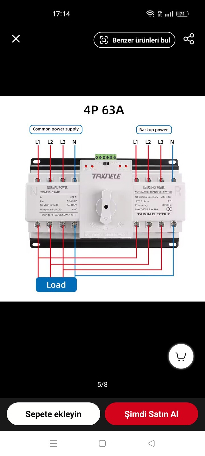

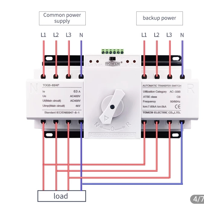

Merhaba,
yapmak istediğim şey
İş yerinde kullandığım Ups cihazım var
( burada kaç kva yük nedir gibi detaylara takılmayın)
İş yerinde elektrik gittiğinde yan dükkanda gitmiyor. Onda gidince bende gitmiyor çünkü farklı trafolara bağlıyız. Birbirimize uzatma ile elektrik veriyoruz.
Fakat benim elektrik kesilince Ups girişini kesip ondan gelen uzatmayı takıyorum.
Ama ben yokken bu işi yapabilecek kimse yok bunu otomatik hale getirmek istiyorum.
Yani A benim dükkan B yan dükkan
Elektrik gittiğinde yan dükkan fişi prize rast gele takıyor. Yani bazen mavi nötrken bazen faz oluyor doğal olarak.
Şimdi yapmak istediğim şey şu A da elektrik olduğu sürece Ups benden beslenecek. Elektrik a da olsa bile b hattında kablo takılsa bile hiçbir etkisi olmayacak fakat a tarafında elektrik gittiği an b hattından beslenmeye devam edecek a tekrar gelirse b devre dışı kalacak
2 kontaktör ile benzer bir işlemi yapmaya çakıştım fakat elektrik gidince kontaktörlerin hızından dolayı sanırım bazen denk geliyor ve sigorta atıyor. Bu sorunu nasıl aşabilirim?
Yani a daimi olacak b tarafı a tarafında elektrik olsa bile fişe taksa hiç birşey olmayacak yani çıkış ortak girişler farklı olacak
