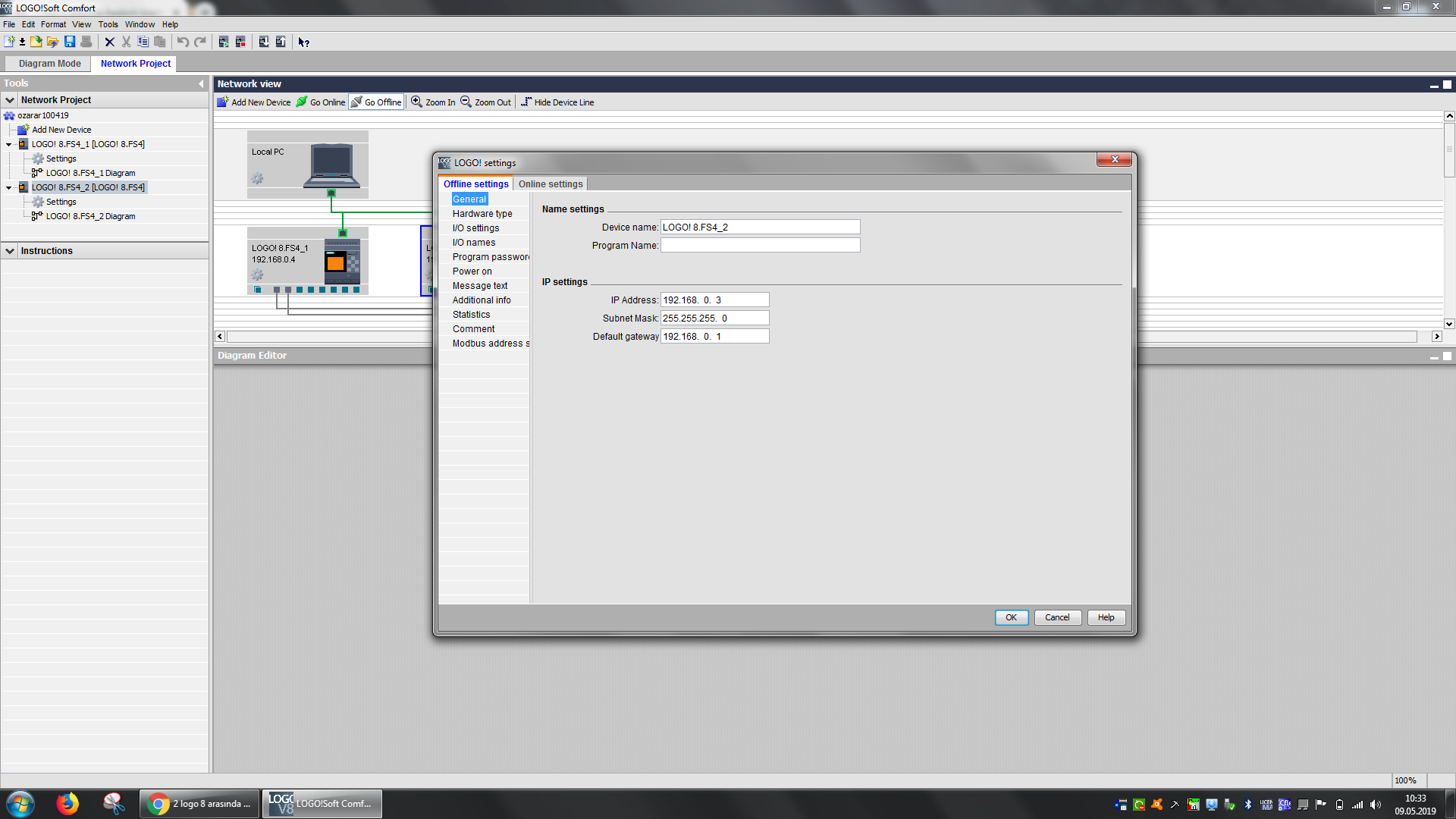

merhabalar ;

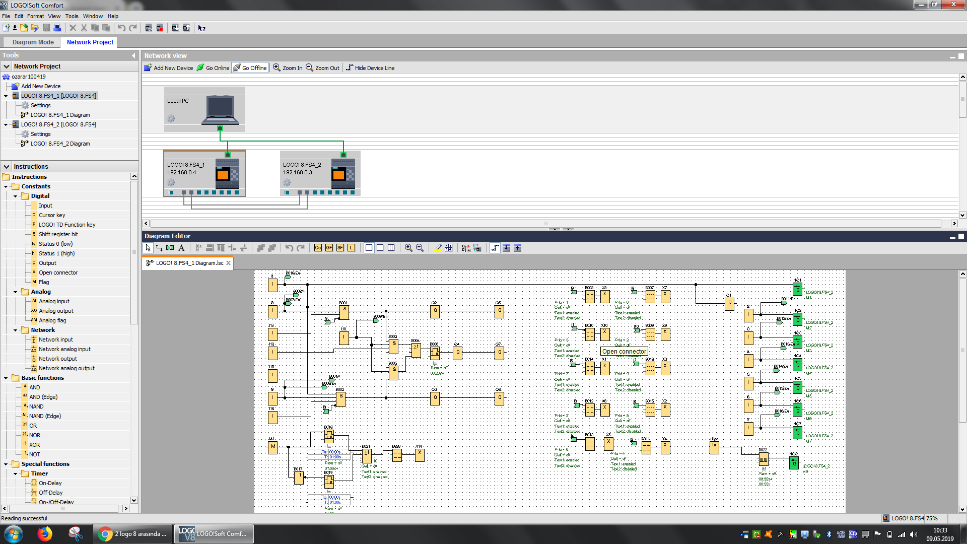

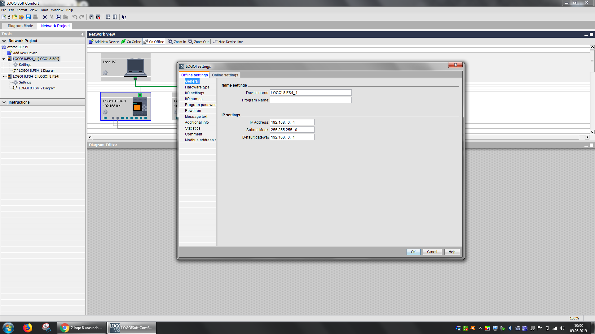

6ED1052-1FB00-0BA8 220v 2 adet logo ethernet haberlesmesı ıle bır projeyı devreye aldık.

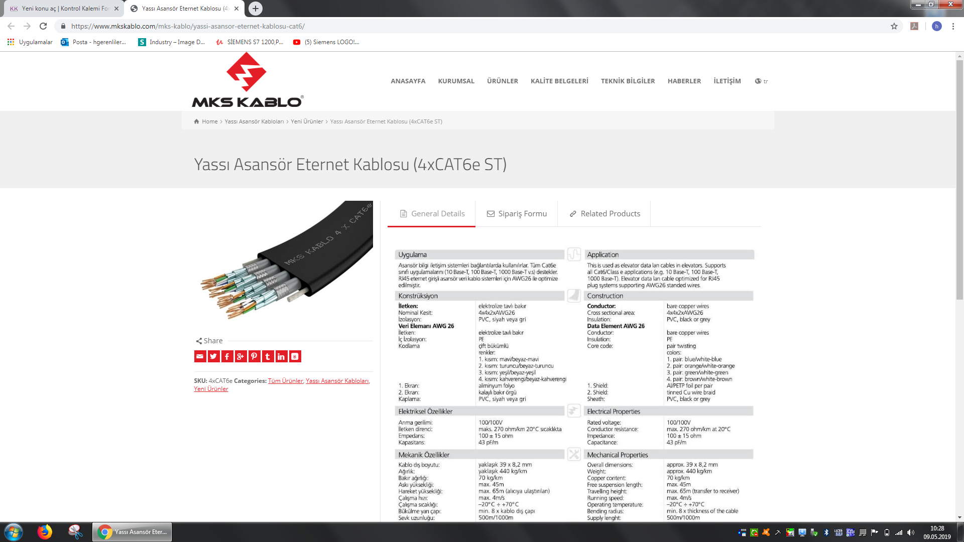

vınc panosunda gezer ve sabıt panolarda montajlı olarak ara baglantıda cat6 yassı asansor etnernet 4cat6ert yassı kablo kullandık
2 logo arasındaki baglantı bazenanlık olarak kopuyor.cok kısa bır sure sebebi ne olabilir ?

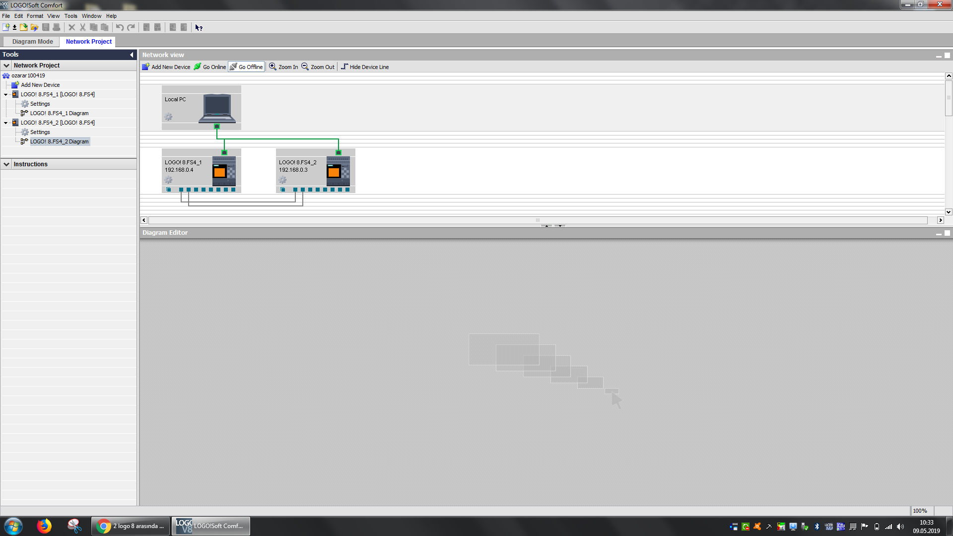

logolar arası baglantıda aptal sivic ile gecis yaptık mesafe 45 metre
40 metrede sıvıc var kalan 5 metre normal cat6 kablo ile geliyor.
gatewayde kullandık.
neden arada bu baglantının kısa bır sure koptugunu bulamadık
tek suphelendıgımız sabıt pano ıle hareketlı panolarda bulunan ızolasyon trafoları 2 logoda ayrı ızolasyon trafolarından beslenıyoru bu kopma nedenı olabılır mı konu ıle ılgılı gorseller sagıdadır

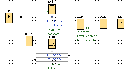

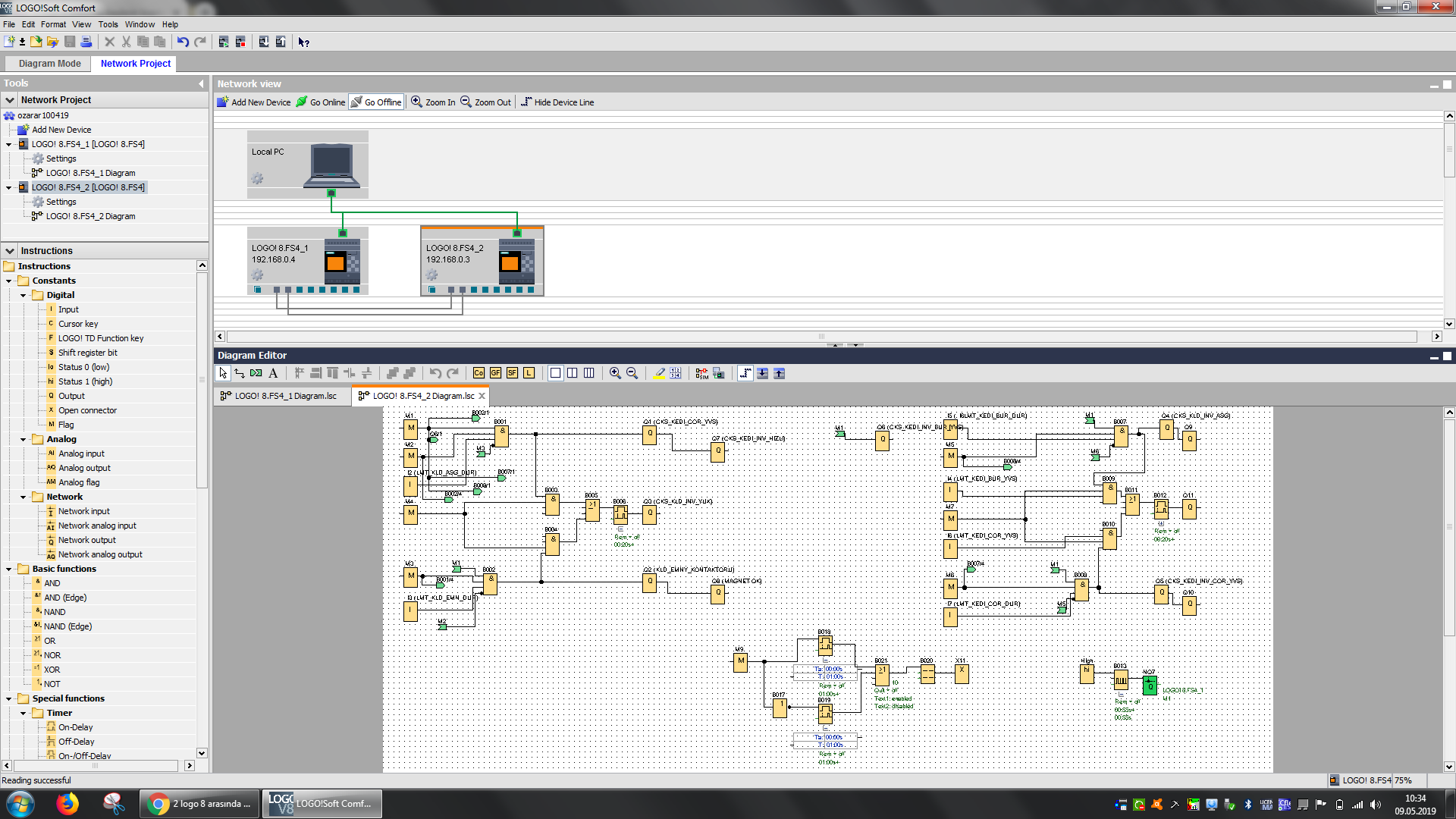

2 logodada olusturulan haberlesme takıbı ıle 25 ms lık bır kesıntıde hareket durduruluyor

Bağlantı kopması sorununu 0.10 sn uretılen ve 0.25 sn ile hata veren zaman değerlerini 0,20 ve 0,65 yaparak çözdk fakat kopma yine oluşuyor ama bu kadar kısa süreli kopmaların bize bir zararı olmuyor yinede neden kaynaklandığı konusunda araştırmaya devam ediyoruz.
baglantı kopmasını yakalıyoruz ama neden koptugunu maalesef tespıt edemedık bır fıkrtı olan var mı acaba
