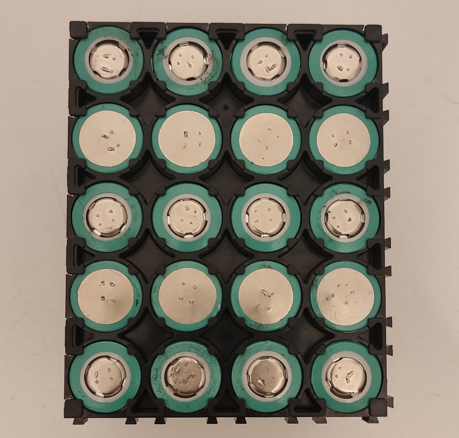

Arkadaşlar Bu pilleri 36v olacak şekilde nasıl puntalamam lazım resim üzerinde önlü arkalı yardımcı olabilek birisi var mı?
Teşekkürler

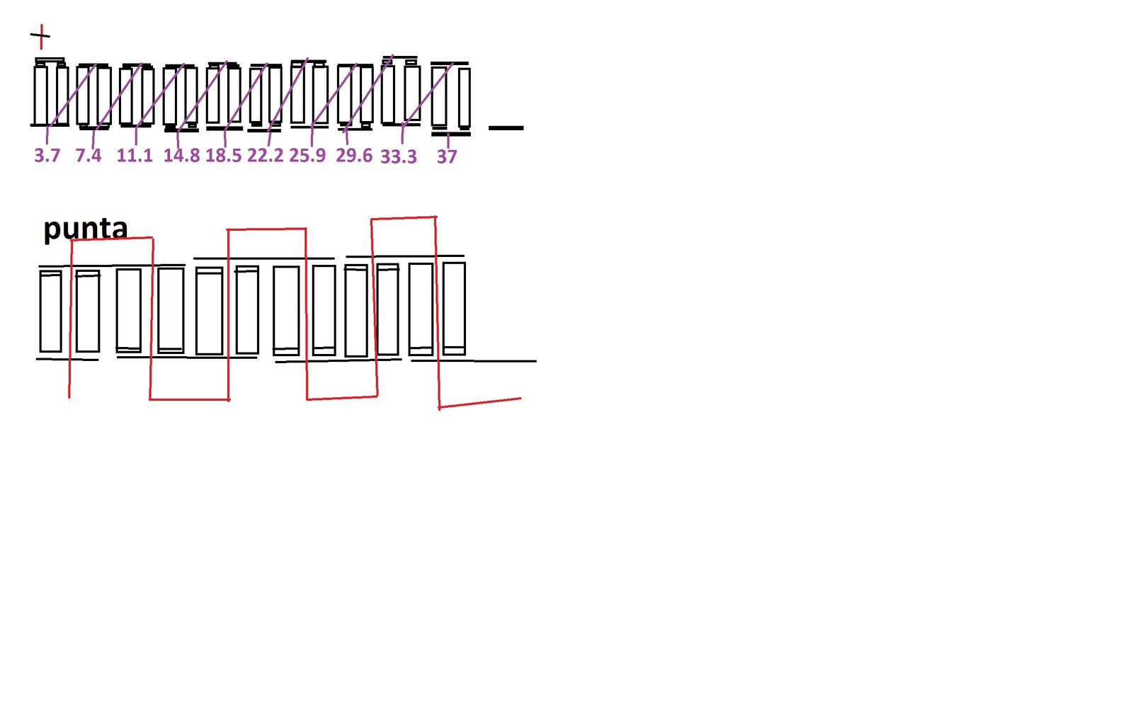

10s bms devresi alacaksın bu şart, olmazsa olmaz, çünkü balanslı birşekilde şarj deşarj olmasını sağlar
yanlışım varsa diğer ustalar düzeltsin, ikişerli seride bms ye giriş yapsan 2 tane artıyor
bms var sadece punta şekli lazım önlü arkalı
2 paralel olacak şekilde pilleri gruplayın her grubu seri bağlayın. nominal gerilimi 36 volt maksimum gerilim 42 volt olacaktır.
