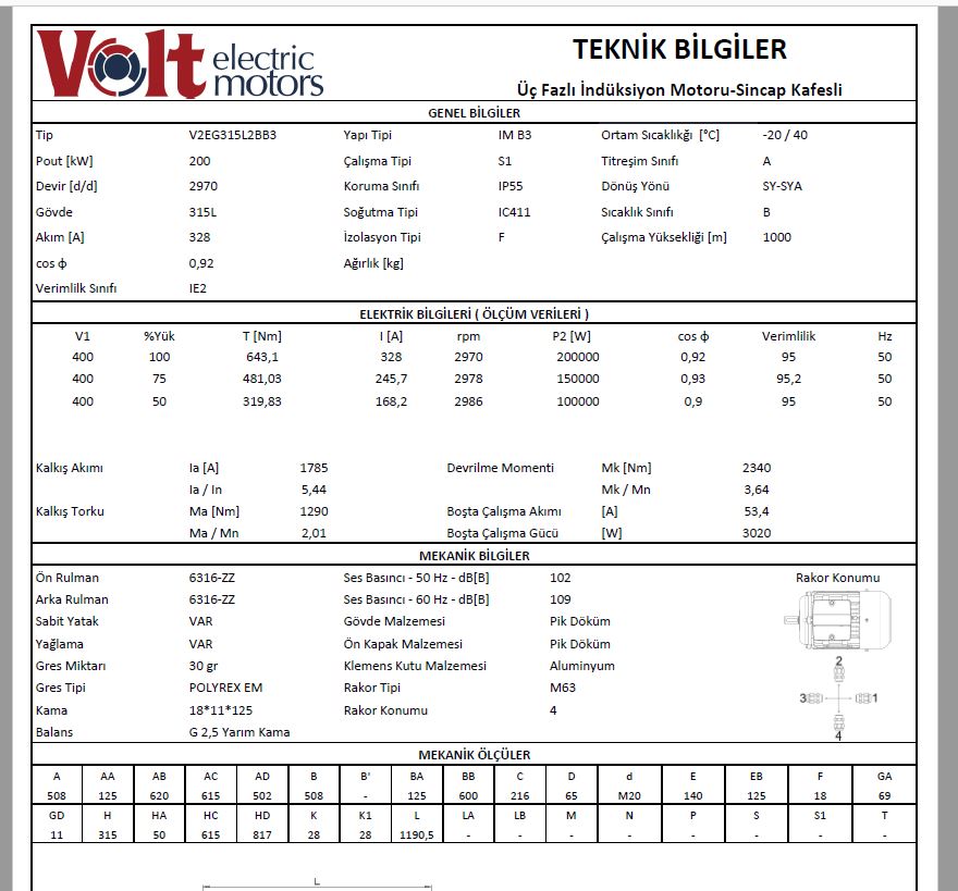

resimde paylaştığım motor şuan yıldız üçgen bağlı. 3 katı demeraj akım çekiyor başlangıçta. bu motora uygun jeneratör seçimi yapacağım. jeneratördeki motorların hepsi blok yük veremiyor.(blok yük: jeneratörün ilk yüklenme anında verebileceği yük). jeneratörü demeraj akımına göre seçersem de jeneratör 1100kva'lara kadar çıkıyor. anlayacağınız maliyet katlarca kez artıyor. 200kw motor için sürücü kullanmak istiyorum. yardımcı olabilecek biri var mı. sorularım şunlar;
- motor 200kw sürücüyü de tam 200kw seçsem kurtarır mı.
-cos faktörünün önemi yok mu.
-başka dikkat etmem gereken başke etmenler var mı.
motor datasheet'ini ekte paylaştım. başka bir çözüm yolu önerisi olan varsa duymak isterim. yardımcı olursanız sevinirim. teşekkürler
Sürücü yerine neden hibrit Soft Starter kullanmayı düşünmüyorsunuz . Daha az maliyetli olur . Sanırım devir ayarıyla bir işiniz yok .
