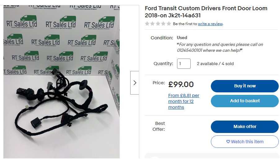

Selam ustalar. 2018 Ford custom araç var şoför kapısı Ara tesisatı komple kopmus işin çözülemez tarafı kabloların hepsi siyah renkte ve ustlerin hiç numara vs yok başka araçtan tek tek bakıp ugrasicam kısa yolu varmıdır
Böyle bir kablo mu?, seri numarasından hazır bulunabilir JK2t-14a631
güzel insan, kablonun üzerindeki bant gibi kaplama var çıkar onları, soy çıplak kalsın siralamayı birleştirirken avometre ile diyot kademesinde ölçerek yapabilirsin. aklıma mantıklı başka çözüm gelmiyor.
Sağolasın usta tekrar bir ugrasayim gelişmeleri yazarım 🫡
