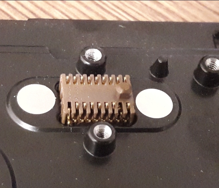

Öncelikle merhaba, elimde Toshiba marka 500 GB HDD var , güç verdiğimde hiçbir tepki vermiyor , motor bile dönmüyor PC de gözükmüyor. Biraz araştırdım ve pcb üzerindeki diyotlarda sıkıntı olabileceğini gördüm. Benim pcb'nin üzerinde diyot bulamadım?? zaten sıkıntı da diyotlarda değil muhtemelen. Gelelim asıl sormak istediğim kısma, HDD'nin arkasında pcb ile bağlanan 11+11 pinlik bir soket gibi bir şey olması lazımmış normalde fakat benim HDD'nin üzerinde temas etmesini sağlayacak eleman yok . internette aynı HDD'nin arkasında bulunan o parçayı aşağıya ekliyorum. Bunun adı ne olarak geçer, nereden temin edebilirim veya nasıl bir çözüm bulabilirim... Teşekkürler, iyi günler....
1)bendeki disk. 2) olması gereken parça (aşağıdaki okla işaretli olan kısım)

Bu alttaki bakır iletkene lehimli olması lazım.
Nasıl yerinden çıkmış? Merak ettim kim kurcalamış ki?
Diyeceğim şu bu soketi kolay bulamayabilirsiniz. Çok kullanılan bir standart değil. ama benim söktüğüm hdd lerde genelde aynı soket kullanılıyor. Eski arızalı başka bir hdd bulup ondan söküp kullanabilirsiniz.

Bit pazarından 5 liraya aldım zaten çok da önemli değil aslında ama çok temiz disk . bu soketi bulmam biraz zor galiba bulsam da oraya oturtmakla bitmez sadece dimi lehimlemek gerekir yani ? Flex üzerinden kablo almayı düşünüyorum PCB 'ye ama alan çok dar olduğu için lehim de tutmayabilir. yani herhangi bir hard diskin soketi bununla aynı mıdır ?
Bendeki bir diskleri soketi aşağıdaki gibi.
Aynısı değil ama benziyor.
Ayni markadan arızalı bulup denemek lazim.

demek ki hepsinin soketleri aynı olmuyormuş, çok teşekkür ederim bulursam aynısından soket değiştiririm en kötü Flex den kablo almaya çalışırım zaten çok da önemli değil , tekrardan teşekkürler iyi günler
