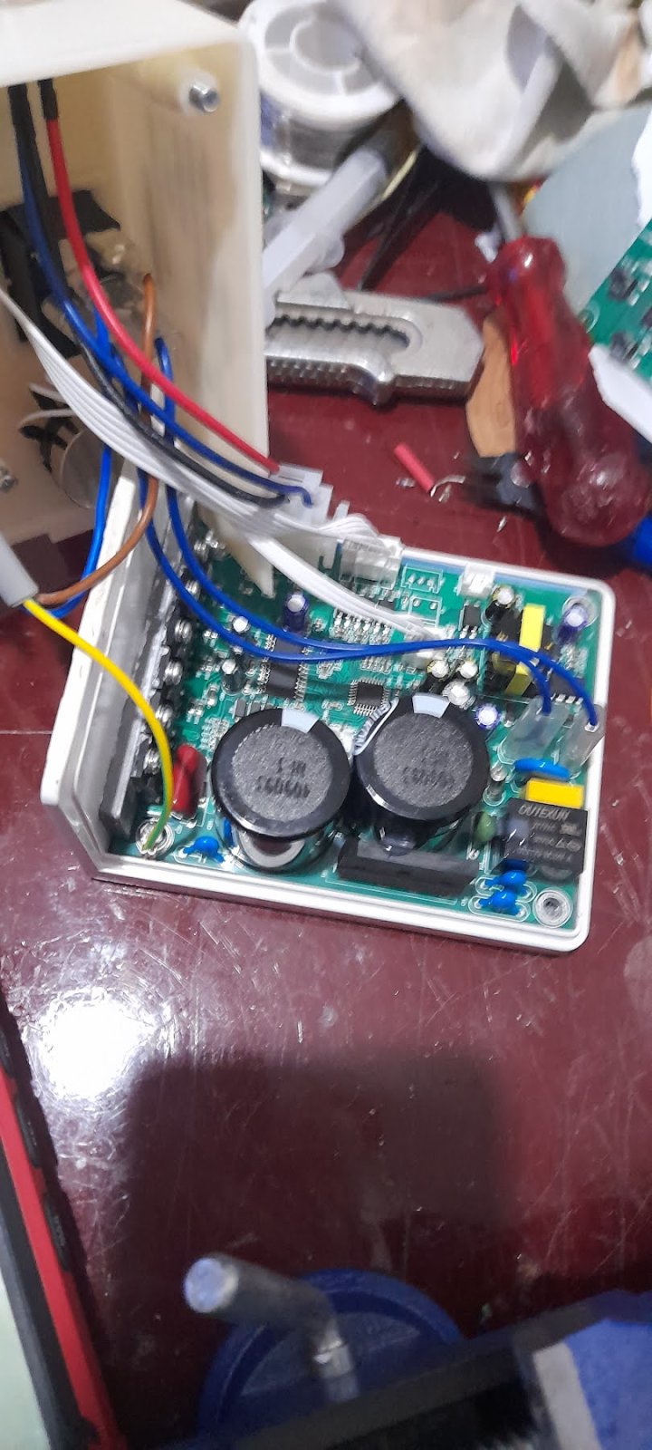

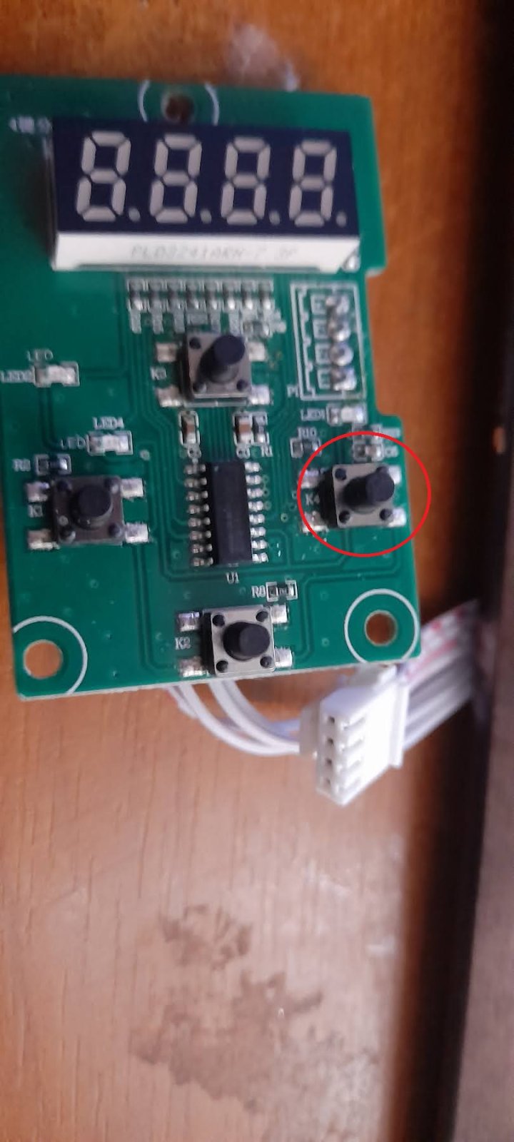

degerli ustalarım hocalarım bir konuda yardımınıza ihtiyacım var.220v 1100w dikiş makinası motorunu farklı bir projede kullanacagım.bu yüzden aşagıda resmini yükledigim kontrol ünitesi kartından acil stop dügmesi ve ileri geri çalıştırmasını saglıyacak 1-0-2 konumlu bir şalter baglamak istiyorum.resimde işaretli olan push buton normalde motoru saat yönünde çalıştırıyorken bu butona tekrar basınca ters yöne dönmeye başlıyor.bu durumu bir iki yönlü şaltere dönüştürmek istiyorum.umarım yardımcı olursunuz.şimdiden teşekkür ederim.

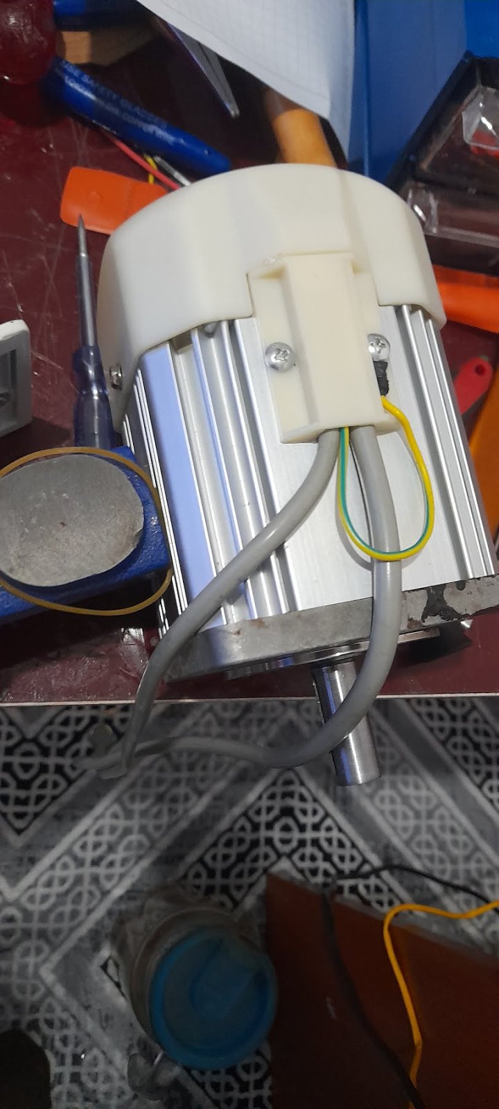

nasıl bir bilgiye ihtiyacınz var.gönderebilirim.motorun görüntülerini gönderdim.

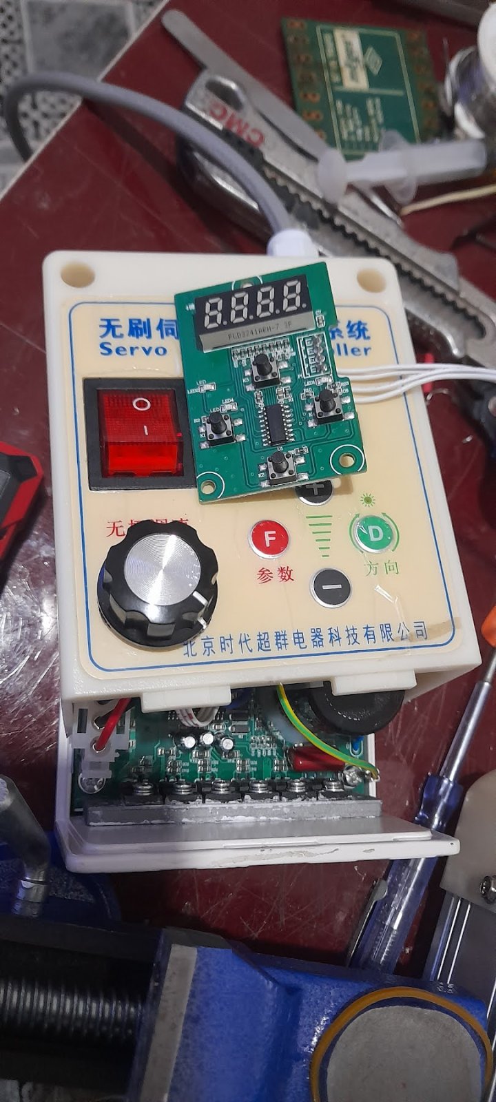

o kontrol kartından motora kumanda edebiliyorum.yani programlıyabiliyorum.çeşitli parametreleri var.bir servo motor sürücüsü gibi.bu parametreler,degişken.ancak.ben sadece resimde işaretledigim push buton girişinden faydalanarak harici bir ileri geri şalter ve acil stop dügmesi baglıyabilmeyi umuyorum.zira motoru dügmeden kapattıgımda kondansatörde bulunan enerji nedeni ile bir süre çalışıyor.acil durdurmam gerekiyor motoru.güvenlik için.bunları nasıl yapabilecem konusunda yardıma ihtiyacım var.anakart ile kumanda arasındaki kabloyu kullanarak bunları yapabilmeyi umuyorum.çünkü avrupada ve çinde satılan buna benzer ürünlerde bu özellikler bulunuyor.anakartları aynı benim anakart gibi sadece kumanda kartından bu işlemi yaptıkları görülüyor.malesef ticaret bakanlıgının yurtdışındaki alışverişleri 30 euro olması nedeni ile bu istedigim kontrol ünitesini alamıyorum.elimde bulunanı buna çevirmek zorunda kaldım.

İki şekilde yön değiştirilebilir:
1. Yön değiştirme tuşuna tekrar sinyal gönderilerek.
Bunun için "basit" bir devre yapılabilir. Ancak doğru tetiklenmesi önemlidir, yani yönü önceden kontrol edip tetiklemek vs, o zaman devre basitlikten çıkabilir.
2. Motor uçlarını değiştirmek.
Eğer motor 3 uçlu ise sadece iki üç yer değiştirirse, motor ters döner.
Burada da motoprun tamamen durduktan sonra bu işlemin yapılması önemlidir.
Aksi takdirde sürücü çıkışları yanabilir.
Enkoder bağlantı bilgisi gereklidir.
Bunları değerlendirmek için:
1. ugulamada geri dönmemesinin yaratacağı problem ve
2. uygulamada motor bağlantı uçları bilgisi gereklidir (3 veya daha fazla?)
evet motor 3 uçlu enkodere giden 4 uç kablo var.digital ekranlı kumanda panosunda yuvarlak içine aldıgım push butona motor çalışırken ve saat yönünde dönerken basıldıgında ters yöne dönmeye başlıyor.acaba bu push butondan uç çıkarıp ileri geri şalter baglasak bu push buton kablo arasına 1-0-2 şalter baglasak istedigimiz olurmu.
    118.9 KB · Görüntüleme: 138
Şu soldaki entegrenin kodunu okumanız mümkün mü ?
