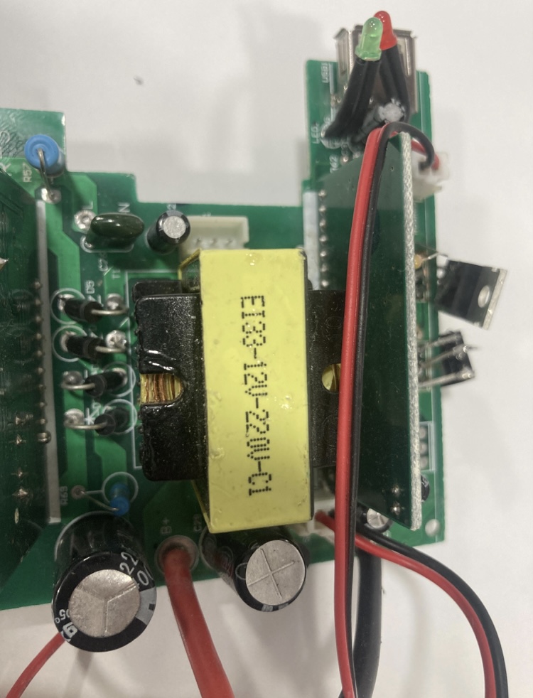

Herkese merhabalar.
aeron marka 300 watt modifiye sinüs inverterim arkadaşımın yanlış kullanımı sonucu arızalandı. Söküp incelediğimde 6 Mosfetin sadece 2si sağlam kalmış diğerleri yanmıştı. Bu ikisini EI 33 trafonun primer kısmına bağlayıp tekrar çalışmasını sağladım ancak diğer taraf hala boş. Şimdi sormak istediğim trafonun çıkışındaki diyot uçlarında 240 civarı dc voltaj görüyorum bunu egs 002 tarzı bir kart kullanarak saf sinüs 220 volt ac alabilir miyim? Birde giriş mosfetlerinden birini iptal edince aynı noktadan okuduğum voltaj 400 civarına çıkıyor 240 volt işimizi görmezse mosfeti iptal ederek 400 voltu bahsettiğim egs002 ile saf sinüs 220 olarak kullanabilir miyim? Bir sakıncası olur mu? (Mosfetleri bacaksız kurtarabildiğim için deneme amaçlı böyle taktım)

Mosfetler zaten primer tarafta bulunur. 6 mosfetin hepsinin sağlam ve orijinal yeri neresi ise orada olması gerekir. Aksi halde devreniz çalışmaz.

Tehlikeli işler peşindesin derim . Böyle keyfekeder modifiye işlerinin sonucu ne olur bilinmez .
