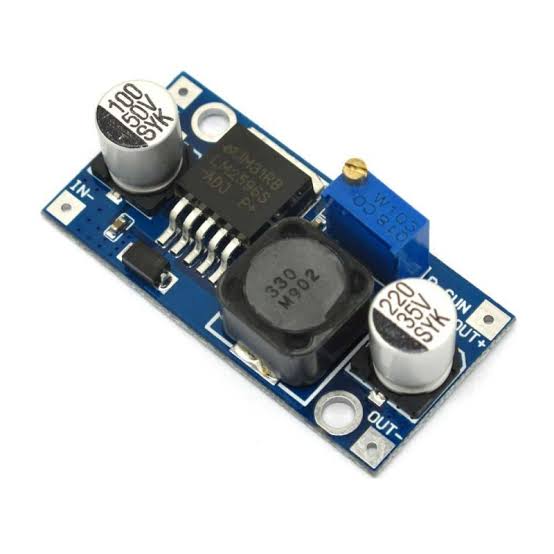

Step down converter devresi için
https://www.ti.com/product/LM2596

güzel insan, bu daha kolay değil mi? basit olan her zaman iyidir.
Ekli dosyayı görüntüle 115583
abi evet böyle olsa çok daha kolay olur ama hem bunda bobin yok dolayısıyla buck converter değil hemde bobin dahi olsa hoca LM serisi ic leri kabuletmiyor. pwm sinyali ile mosfet sürmemizi istiyor.bir türlü beceremedim gitti :)
