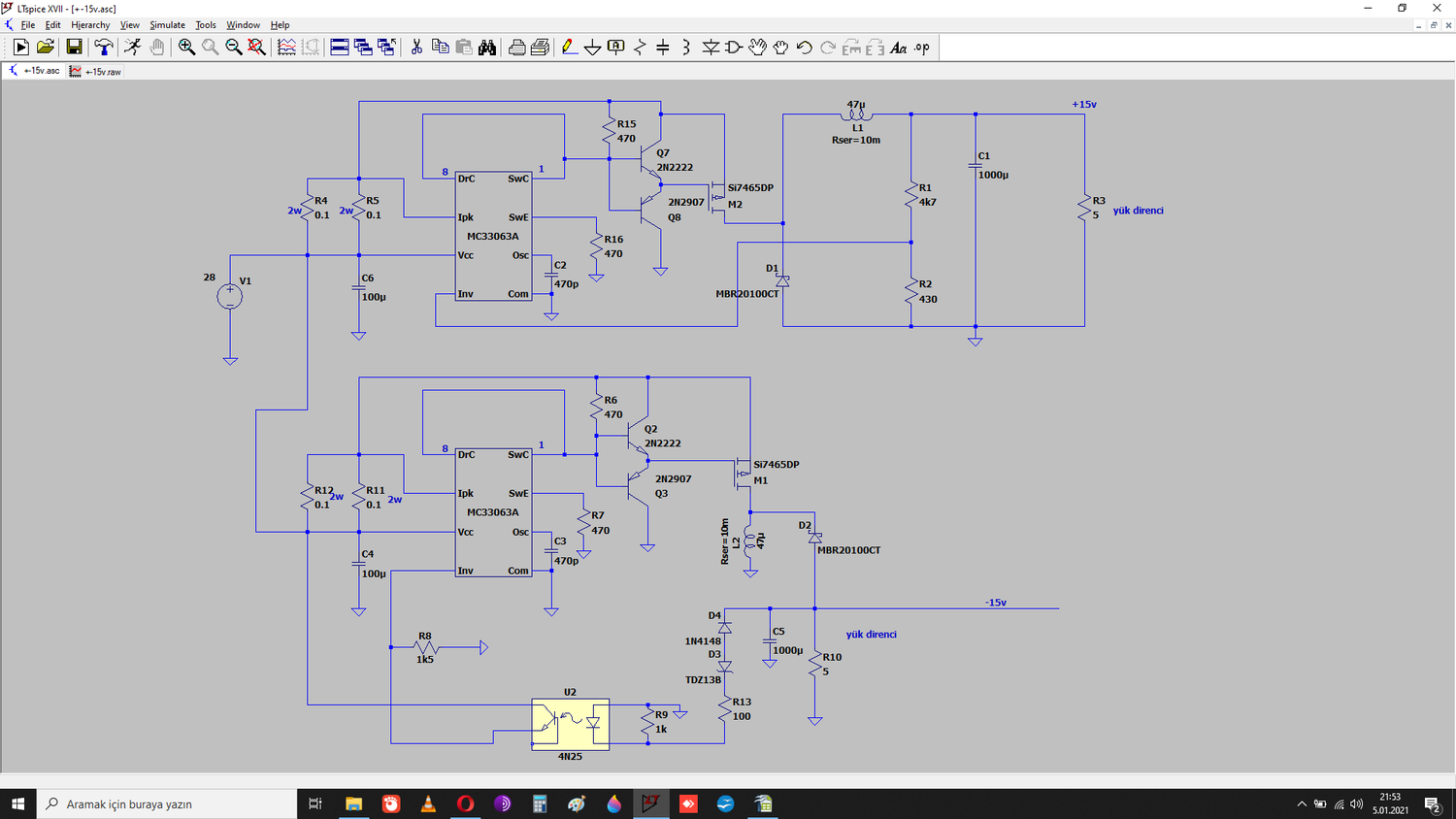

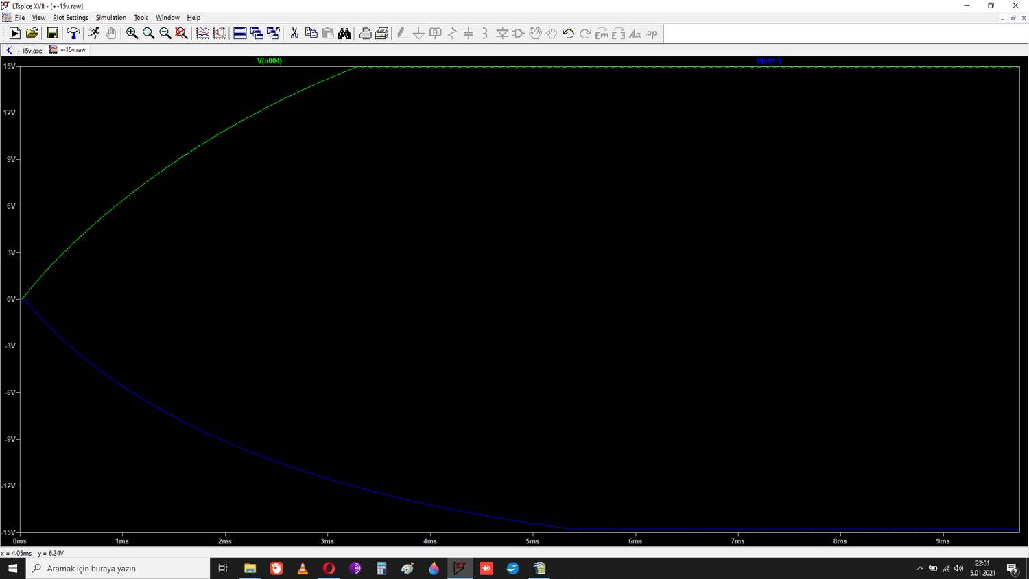

devre similasyonda çalışıyor.
üstteki devre +15v , alttaki -15v üretiyor.
ltspice dosyası. ekte.

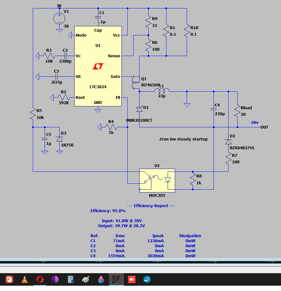

Bugün daha yüksek verimli bir inverting dcd dc konvertör tasarladım. giriş 30v çıkış -28v.
Entegresi galiba türkiye de yok. Verim %95 ve çıkış gürültüsü düşük. simetrik beslemeli amfi yapımında istenirse kullanılabilir.
