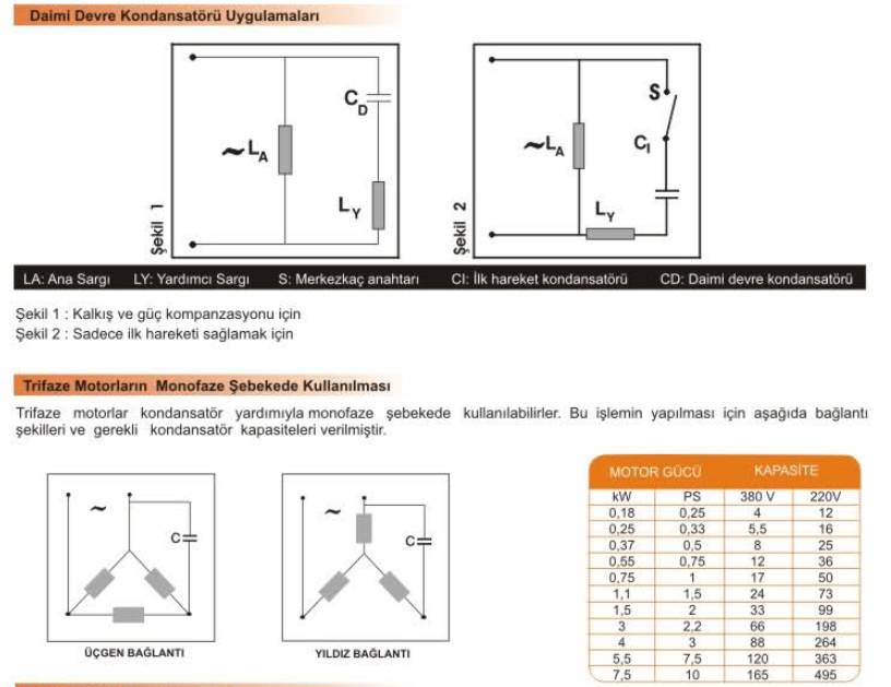

2 hp dalgic motora kondansator ile.nasil.yol verilir baglantisi hakkinda bilgi verirmisiniz internette yazdiim.kadariyla kondansatore notr verip onuda motor gden kondansator.ucunami vercez kondamsatorden notr mu geciyor fazmi yardiminiza ihtiyacim.var
motor bağlantısını üçgene çevirip fazı kondansatörün bir ucu ile birlikte bir motor ucuna diğerlerini de diğer motor uclarına bağlayarak yapabilirsin.
Öncelikle motor etiketine bak.
Motorun gücü deyil kaç volt gerilimle nasıl bağlandığı önemli.
motor 3 faz sargılı olup bunu faz nötür ile çalıştırmak. aşağıda şaması.
motor ana sargı ve yardımcı sargılı olup bunu faz nötr ile çalıştırmak. aşağıda şeması.
ayrıca aşağıda benzer konular var oradan çok değişik bilgiler alabilirsin.
Tesekkurler
Motor'unuz tekfaz ile çalışıyor ise, mavi kahverengi ve siyah uçlar çıkmış olması gerekir kondansatör uçlarını mavi ile kahverengiye bağlayın, geriye sadece çalıştırmak üzere 220 uçları mavi ile siyaha bağlayın ve çalıştırın.Şayet motor 380 ise renklerin bir önemi yok iki uca kondansatör bağlayın boşta kalan kabloya faz ucunu diğer uca (kondansatör ucu) nötr verin yön tespiti yapın ters ise nötr ucunu diğer uç ile (kondansatör ucu) yer değişin
