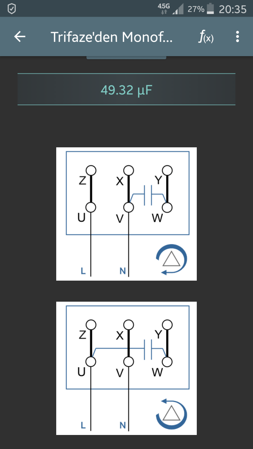

Arkadaşlar elimde 3 faz 0,75 kw asenkron motor var. forumlardan baktım 1 fazda çalıştırmak için kondansatör değerine 42 mF çıktı. 42 bulamadım 40 mF aldım. Motoru üçgen bağladım. kondansatörüde bağladım. motor çok yavaş dönüyor, hızlanmıyor. Motora 40-60 mF start kondansatörünü bağladığımda normal çalışıyor. 2 dakika sonra sigorta atıyor. motor panelinde 16 amperlik sigorta atmıyor. Apartman ana panosundaki sigorta atıyor. Sigorta atmasının sebebi start kondansatörümü yoksa başka bir neden mi? Daha yüksek bir daimi kondansatörmü almalıyım.
motor: degdrive , 0,75 kw, 1500 d/dk cosQ 0,78
yardımınızı bekliyorum.tşk
Motoru üçgen bağlayıp,50 mikrofaradlık
kondansatörle denermisiniz.Çalışma es-
nasında akım ölçümü yaparak,sigorta at-
ma konusunda görüş belirtilebilir.
40 mf var, 1 tanede 9 mf var . Paralel baglasam sorun olurmu.
Olur..Ölçüm yapmayı ihmal etmeyin.

Dun motor yukte iken ve bosta iken cok yavas donuyordu. Simdi evde denedim 40 mf ile hemen donmeye basliyor.
Motor saat yonunde iken
40 mF ile 1.60 amper
44 mF ile 1.52 a
54 mF ile 1.35 a
Saat yonu tersi ile
40 mF ile 1.62 a
44 mF ile 1.54 a
50 mF ile 1.44 a
54 mF ile 1.42 a
Motor kunyesinde 220/380 ve 3.5/2.03 amper olarak verilmis. Sizce hangi kondasoru kullanmaliyim. Tsk.
Sigorta atmasinin sebebi motor start kondansatorunun surekli devrede kalmasi olabilirmi. Dun kullandim kablo daha ince idi. 3x1.5 bugun 3x2.5 kullandim.
