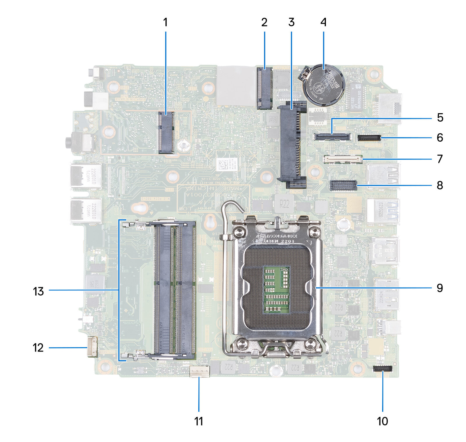

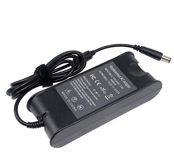

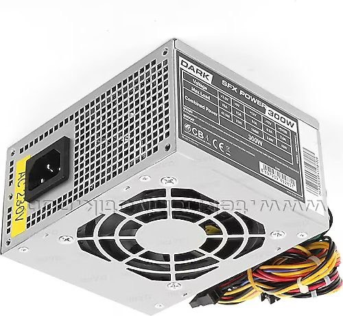

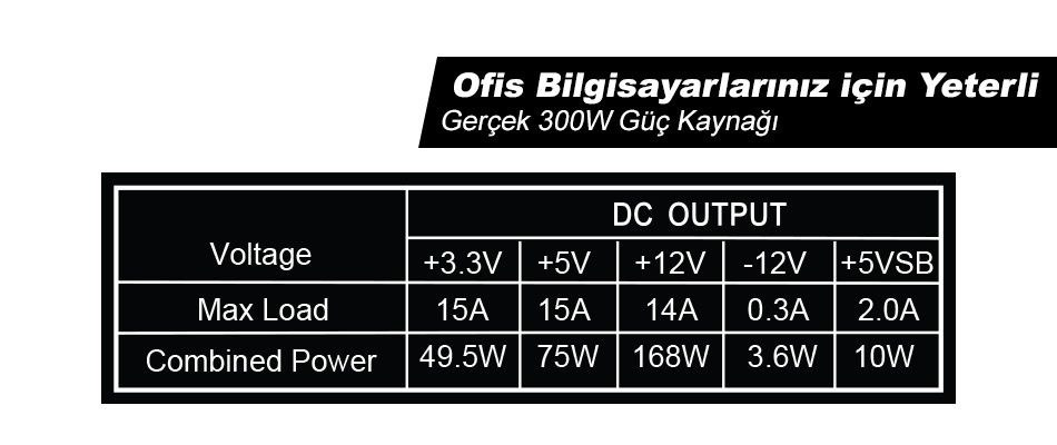

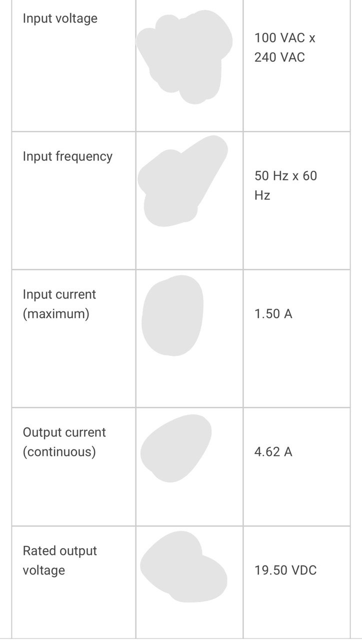

Elimde atıl durumda bulunan bir mini bilgisayarın kasasını büyüteceğim. Kendisi orijinal kasasında harici adaptörden güç alıyor. Adaptör 19.5V - 90W - 4.42A değerinde direkt akım veriyor. Yeni geçececğim kasada 300W bir psu var özelliklerini resim olarak koyuyorum. Bu PSUdan bu volta nasıl dönüştürme yaparım?
Eski kasa ve anakart kart (mini-itx):

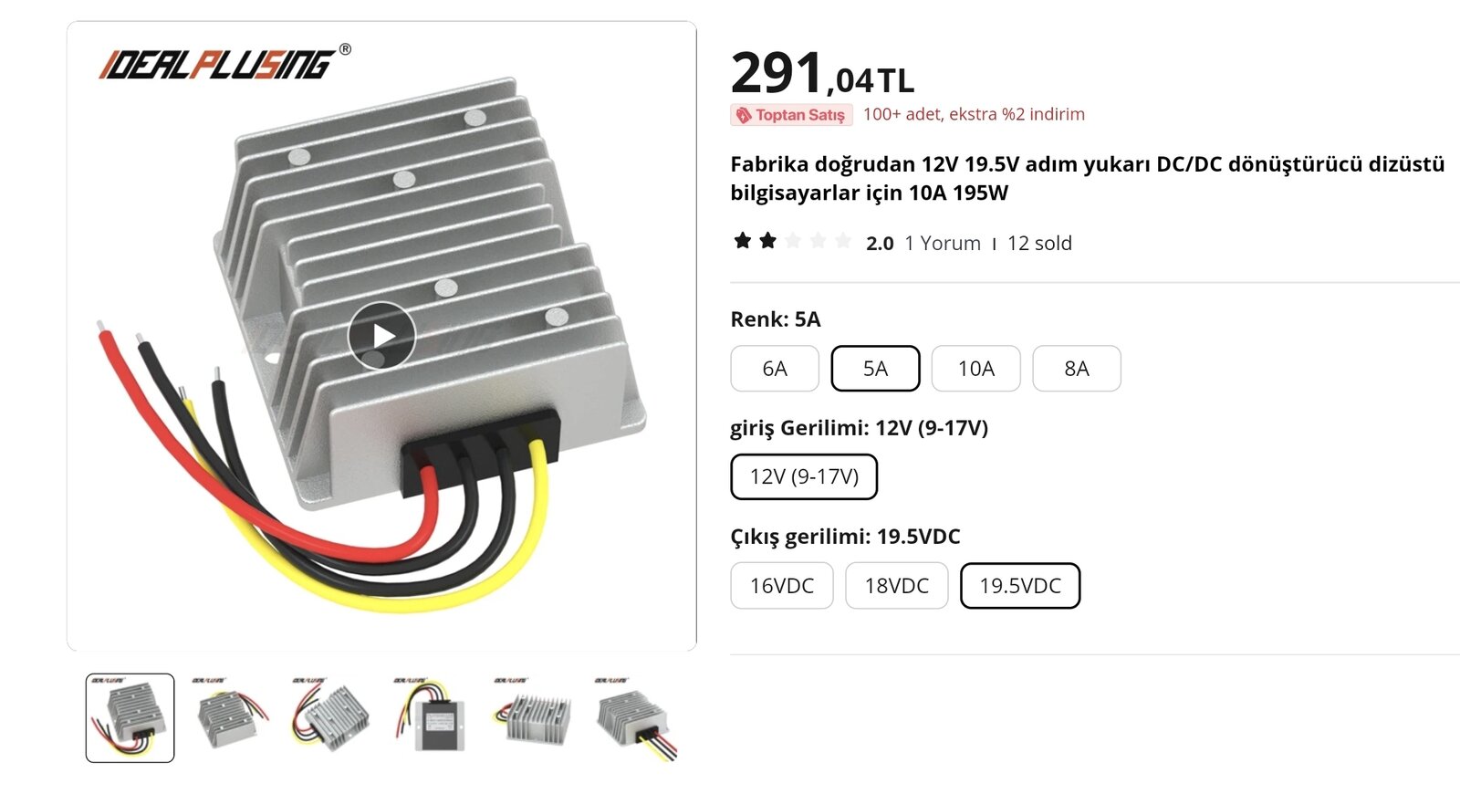

Aliexpresste bir dönüştürücü gördüm (linki aşağıda) ama yalan dolan mıdır bilmiyorum. Bu işle hiç uğraşmayıp adaptörü de kasanın içne montajlamak da bir seçenek ama kasada harici hard diskler ve fanlar da var. Zaten kasayı büyütme sebebim eklenecek HDDleri koyacak ve çalıştıracak bir yer ihtiyacı. Onlar için mecburen PSU bağlı çalışır durumda olacak, madem çalışırken bu mini sistemi de çalıştırsın kablo karışıklığı olmasın niyetindeyim. Maksat elimdekileri değerlendirmek. W=VxA formülü haricinde konuya hakim değilim, sürç-ü lisan ettiysek affola :)
Adaptör
PSU
Bulduğum dönüştürücü:
https://tr.aliexpress.com/i/4000687621366.html

yeni kasanın tavsiye edilen 300 wattlık psu yu kullanmanızı tavsiye ederim.
neden?
1- kasanın minimum ihtiyacı 300 watt
2 - sizin adaptör amca 90 watt 19,5 volt. hadi voltaj düşünce amper artar diyelim, watt hesabı tutmaz, tutmayınca kasayı besleyemez, besleyemeyince anakart dahil kötü yola düşer. bu arada dönüştürücü kayıplarını filan sıfır kabul ediyorum. 12 volta düşürürken 1,6 kat kadar güç artışı varmış gibi görünür. benim matematiğim biraz kıt olduğu için, 150 watt gibi bir güç elde ederiz diyemiyorum. taze taze 300 wattlık bir psu size sağlıkla hizmet edecektir. kolay gelsin.
3- siz benim matematiğime yine de güvenmeyin ama olmaz dediğim kısmına güvenin.

Eski adaptörü kullanmak istemiyorum. PSU'nun verdiği 12v'u 19.5v'a döndürmek istiyorum sadece. Bunun için de bir dönüştürücü buldum.
Soru 1-) Bu iş, dönüştürücüyü 12v ucuna bağla 19.5v al kadar kolay mı?
Soru 2-) Dönüştürücü çalıştı diyelim. Normalde 90w güç kaynağı ile çalışan sisteme 300w bağladık. Bir problem yaşar mıyım?
