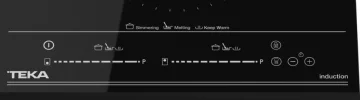

Teşekkür ederim ilginiz için. Servisle konuştum cihaza yakın bir priziniz varsa prizi söküp klemens ile bağlıyoruz dedi. Peki prizin tek linye olması koşulu arıyormusunuz dedim, o size bağlı isterseniz yaptırabilirsiniz dedi. Kendi güvenliğim için tekil hale getireceğim onda sıkıntı yok.
Ama sizin mesajınızda "kumanda tertibatı, cihaz üzerinde yoksa " kısmını anlamadım. Cihaz üzerinde alttaki tuşlar var.

Ama sizin mesajınızda "kumanda tertibatı, cihaz üzerinde yoksa " kısmını anlamadım. Cihaz üzerinde bildiğiniz güç arttırma tuşları, on off tuşları falan vardır
Bu tür cihazları kullanmak daha nasip olmadı. Beyan akımını açıp kapamak için nasıl bir kumanda tertibatı var o yüzden kesin bilgi sahibi değilim. Normal kendi anahtarları ile rahatça açılıp kapana biliyor ve bu bir sorun yaratmıyorsa gönül rahatlığı ile kullanabilirsiniz herhalde.
