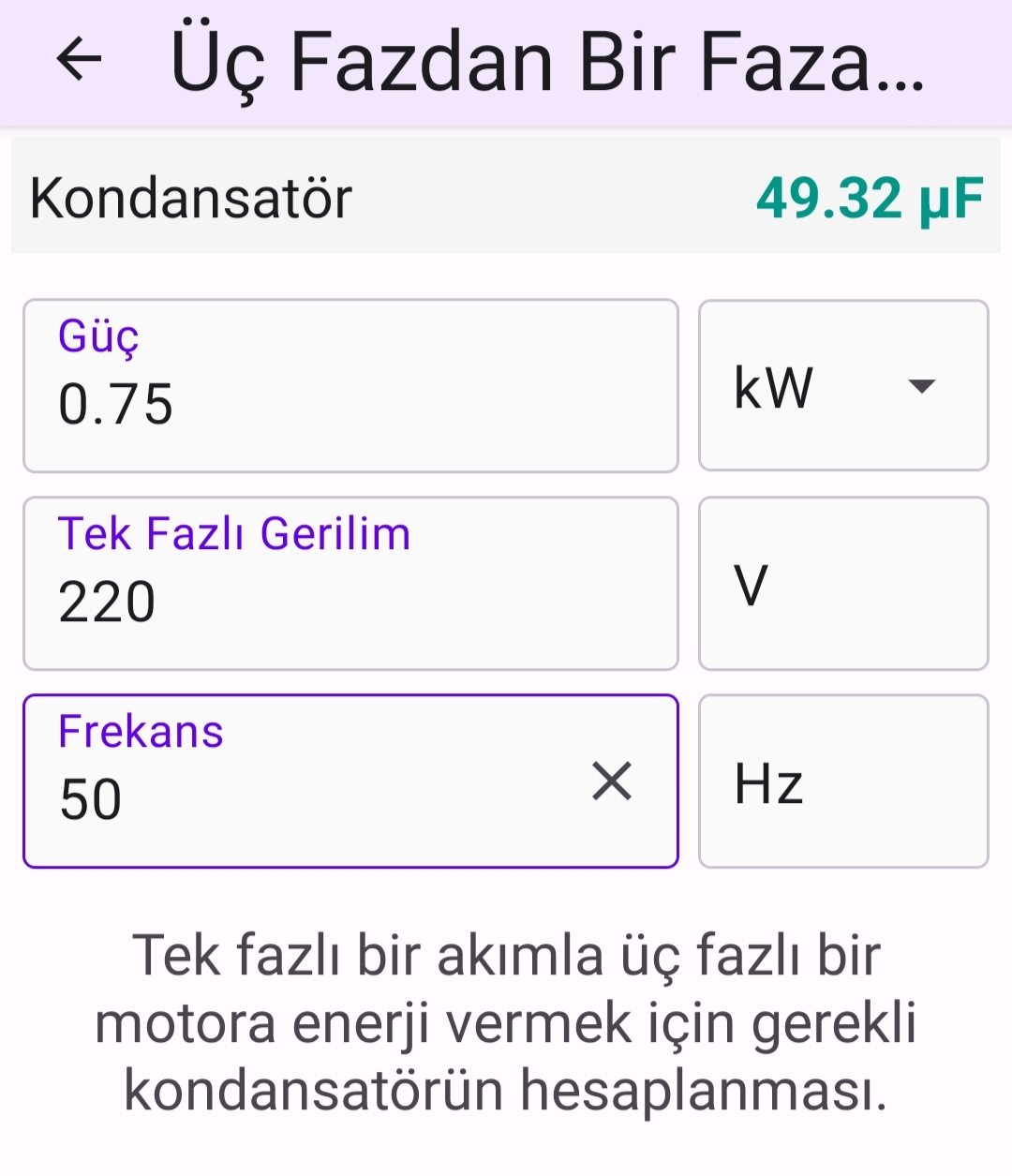

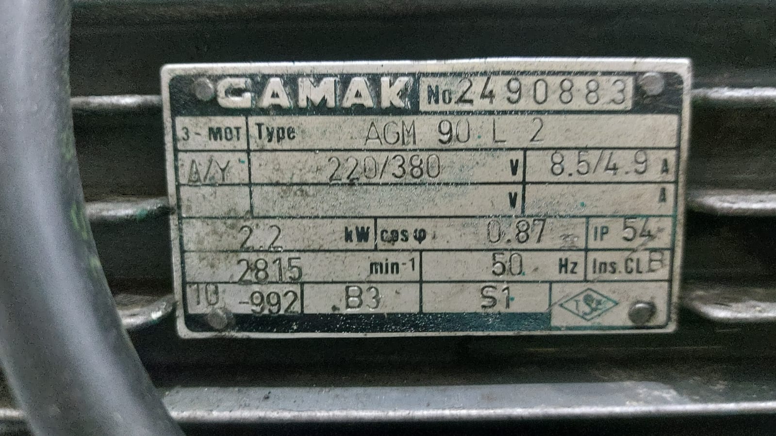

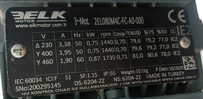

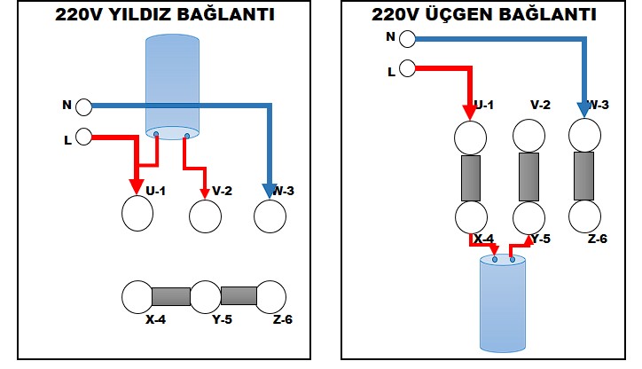

ARKADAŞLAR elimde 2 tane motor var ve bunlar 380 v la çalışıyor idi, binada Trifaz 380 v olmadığı için 220 v çevireceğim resimdeki şemaya göre bağlantısı olacak, 2 motora 1 er adet kondanstör koyacağım, bu motorların kw bakarak kaçlık MF KONDANSTÖR alıp bağlamam gerekiyor bu motorlar kazan içindeki sıvı deterjanı karıştırıyor, bir tanesinde rediktör bağlı . pek motorlarla uğraşmadığım için bu konuda bilgim az, elektrikciyim ilk defa 220 çevirme motor bağlantısını yapacağım , dikkat etmem hususunda bilgi verebilirmisiniz.0,75 ve 2,2 kw lik motora kaçlık MF kondanstör ve kaç volt olması gerekli , yıldız bağlamakmı daha mantıklı yoksa üçgen bağlamakmı ? bunlar bağlandığında motorda ısınma kondanstör patlaması oluyormu ? cevaplarınız ve ilginize teşekkür ederim.

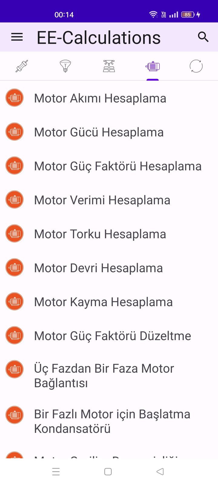

Buradan da birşeyler öğrenebilirsiniz.
Tartışmaya açıktır tabiki.

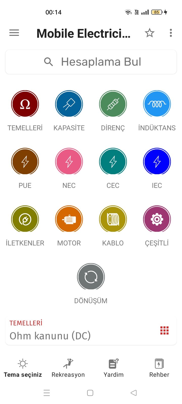

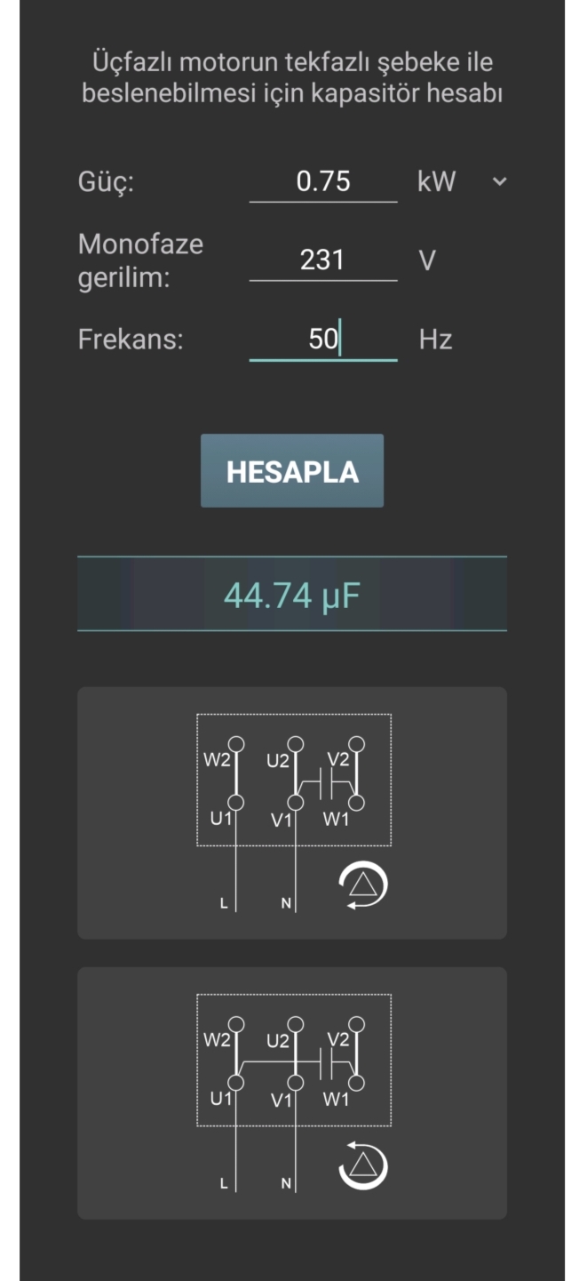

    120.9 KB · Görüntüleme: 284

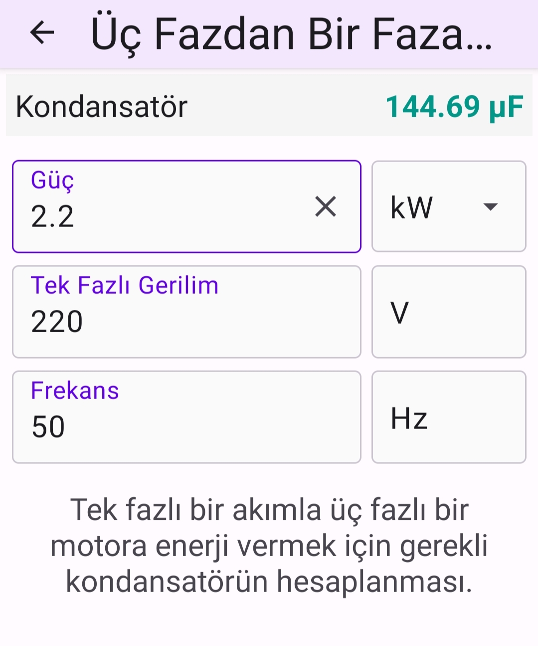

    120.8 KB · Görüntüleme: 197
    233 KB · Görüntüleme: 353

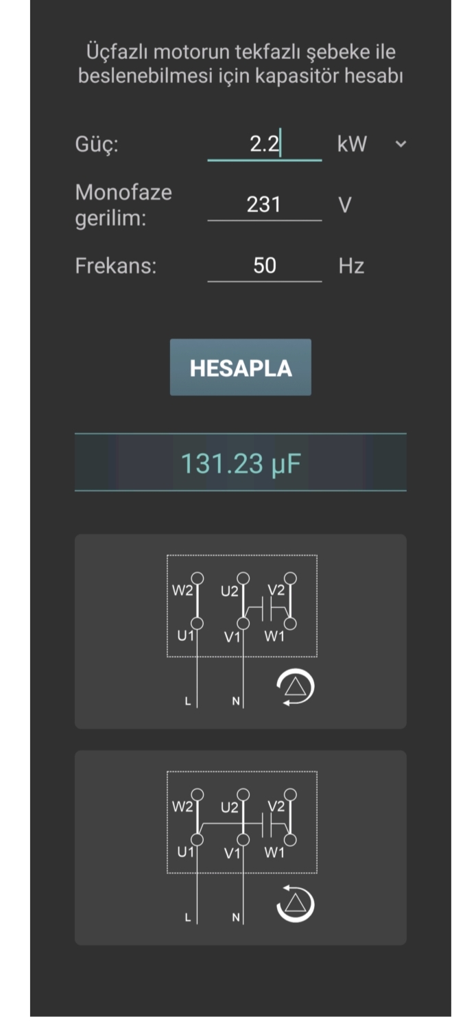

    227.8 KB · Görüntüleme: 347
Hız kontrol cihazı kullanma imkanınız varsa daha iyi olur, 220 volt hız kontrol cihazı ile motorları üçgen bağlayarak sürebilirsiniz, kapasitör ile çalıştırırsanız motorlarda verim kaybı meydana gelecektir.
güzel insan, matematik mantıkla çalışır ve hata yapmaz ama elektrik / elektronik bileşenlerinin alt ve üst değerleri vardır. kondanstör olayında + - % 5-10 değer farkı yok kabul edilir. ama yine de üst değerler göreceli olarak kabul görür. 44,74 uf değerinde bir kondanstör bulmanız imkansıza yakındır. eğer özel üretim değilse. bu durumda datasheet okumak önemlidir ve 50 uf gibi bir değer normal kabul edilir. sanırım genel anlamda yardımcı olmuşumdur.
