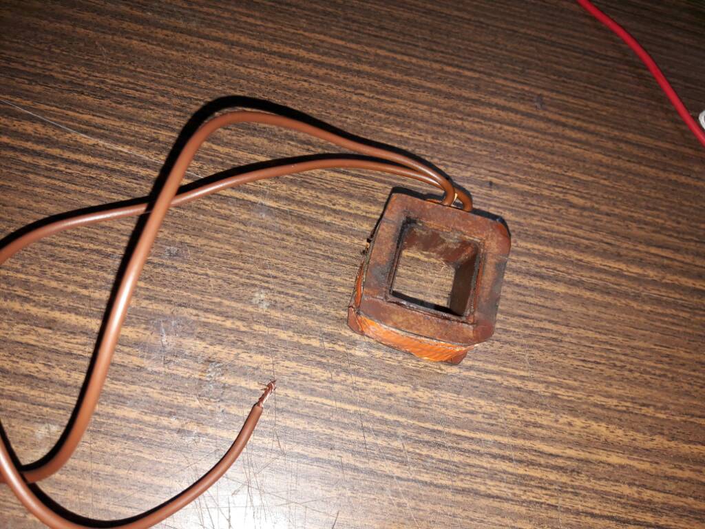

Abiler herkeze kolay gelsin bir şeyi merakketttim..
İndüksiyon Bobin uçlatına 380 volt gelmesi normal mi..?
Sent from my SM-A310F using KontrolKalemi Forumu mobile app
Uclar bostayken fazla gosterebilir, devvresine bir sey baglayinca voltaj dusebilir
cevaplar buradan geç gelimce rasgele iki tane bobinajcıyı aradim 380 - 220 - 110 - 24 ile çalişan bobinde varmiş normal olabilir dediler bobin sarılıp gelecek umarim tekrar yanmaz.. [emoji3]
Bu arada Bu bobin; caraskal aşagi yukari yapinca firen sistemini acip kapiyor firen sistemi kısaca
Şuan caraskal caĺişiyor fakat frende çalişiyor oda motoru zorluyor ve orayi zorluyor sargidan gelince bakcaz artik 380 normal mi yüksekmi
İndiksiyon bobini değil, vınc fren bobini yani.Çeşitli gerilimlerde olabilir. Baskı ayar cıvatalarınız ayarlı degılse gerılım geldıgınde normal çekemezsa aşırı zorlanır ve yanar.
Bakın, önce bazı terımlerde anlaşalım, caraskal; el ıle kumanda edılen zıncırlı yuk kaldırıcıdır(motorsuz) elektrıklı motorlu olana elektroninç denır.
Indıkdıyon bobini, motorlsıklet, otomobıl gıbı motorlalrda bujı ateşleme gerilimi üreticisidr dıye biliyorum.
Teknik terimlerde fazla bilgi sahibi değilim zeybek hocam. peki sarimdan gelene kadar (bobin) üretim durmasin diye firende iş yapilsa bir kaç gün zarar görürmü motor?
Motor zarar görmezde, yukunuz sabıt ve ıstenen yerde duramaz, kaçırır.
