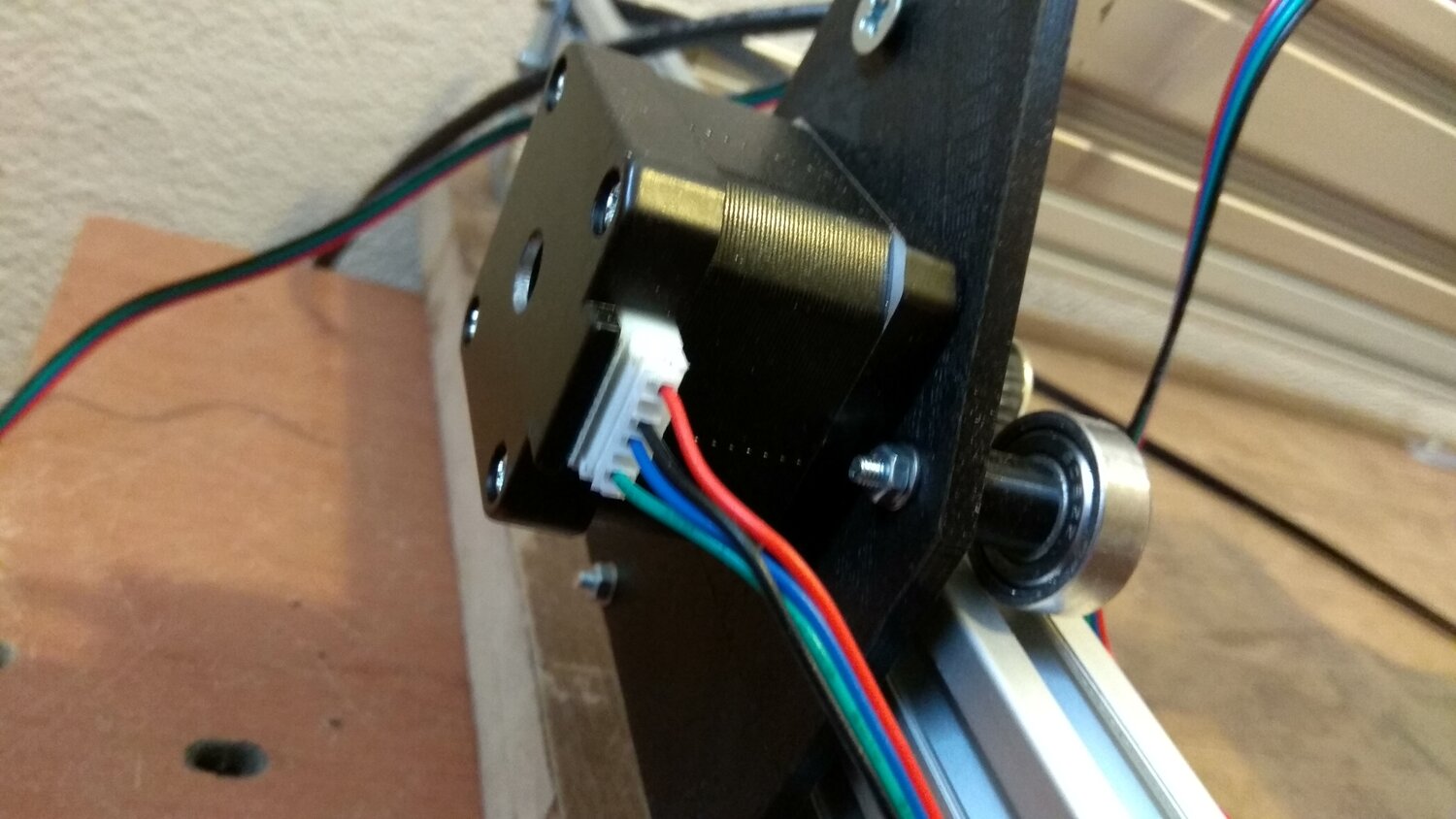

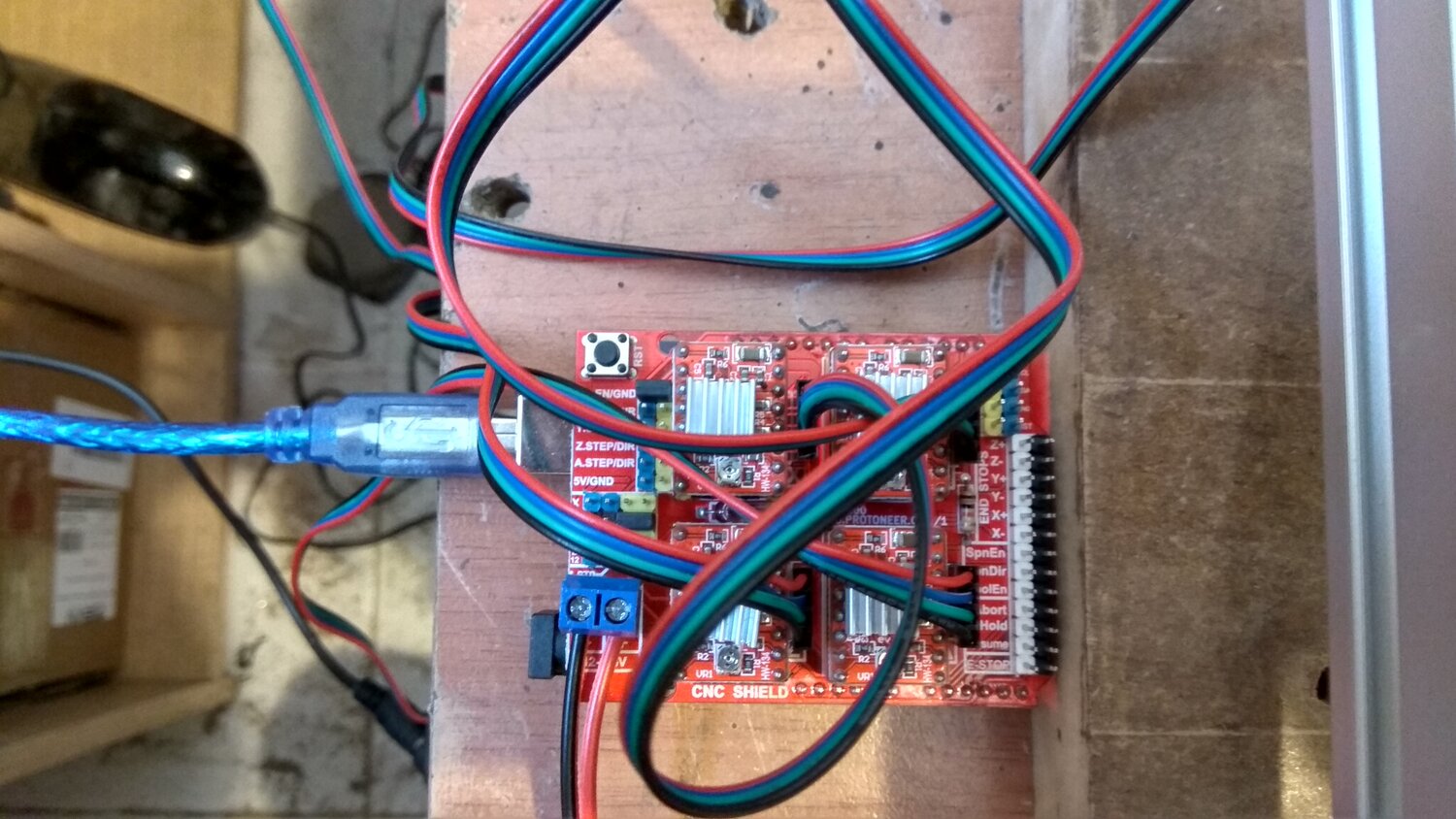

Merhaba arkadaşlar,
CNC yapmak için 4 tane Usongshine 17hs4401s motordan aldım. A4988 sürücü kartları ile kullanmak istedim sürücü kartının Vref değerini son seviye olan 1.20 olarak ayarladım ama motorlar çalışmadı.
Motorlarla gelen Dupont kablolar var onu CNC shield ile motorun üstündeki soketlerine taktım ama ne ters ne düz hiç hareket olmuyor.
Motorun datasheet verilerinde 1.7A yazıyor ama satın aldığım sitede 1.5A yazıyor. 1.5A de Vref değeri 1.2V, 1.7A de ise 1.36V çıkıyor. Dedim acaba Vref değeri mi yetmiyor. Yoksa motor sürücülerinde mi sorun var.
Vref değeri
Vref = 8 x Akım x Rcs ( 8x1.5x0.1)
Vref = 1.2v olarak hesapladım
