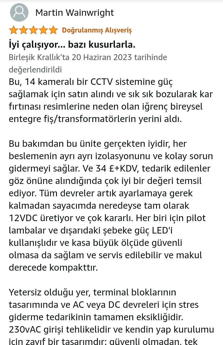

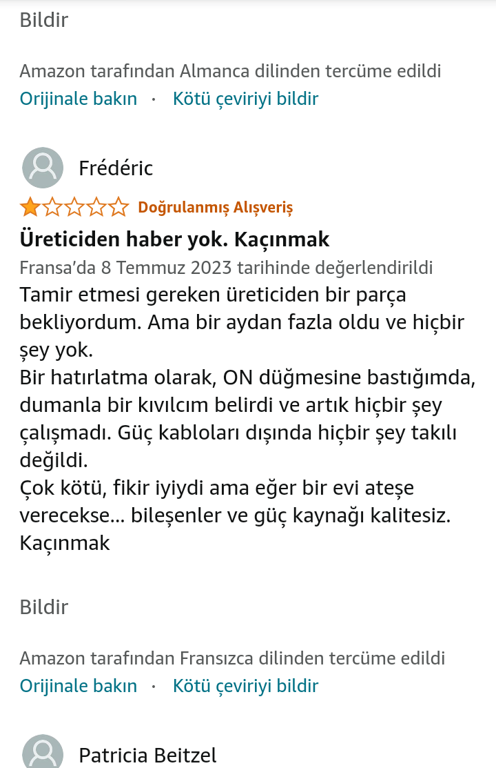

Sizinkine benzeri ve çeşitleri. ( içeriği ? )
Yurt dışında gönderim +diğer masraflar ?
İçeriği ve yorumları için link verilmiştir.
https://www.amazon.com.tr/Kanal-Kaynağı-Kutusu-Kamera-İzleme/dp/B09TGQ6DWN/ref=asc_df_B09TGQ6DWN/?tag=trshpngglesp-21&linkCode=df0&hvadid=510209774760&hvpos=&hvnetw=g&hvrand=14572225460916078906&hvpone=&hvptwo=&hvqmt=&hvdev=m&hvdvcmdl=&hvlocint=&hvlocphy=1012782&hvtargid=pla-1661098620603&psc=1&mcid=625b52782fb235918e7a676bf4e1d6c4
https://www.amazon.com.tr/Kanal-Kaynağı-Kutusu-Kamera-İzleme/dp/B09STGJ6MQ/ref=asc_df_B09TGQ6DWN/?tag=trshpngglesp-21&linkCode=df0&hvadid=510209774760&hvpos=&hvnetw=g&hvrand=14572225460916078906&hvpone=&hvptwo=&hvqmt=&hvdev=m&hvdvcmdl=&hvlocint=&hvlocphy=1012782&hvtargid=pla-1661098620603&psc=1&mcid=625b52782fb235918e7a676bf4e1d6c4&th=1
Yorum.
1 yıldız ne kadar doğru google çevirisi

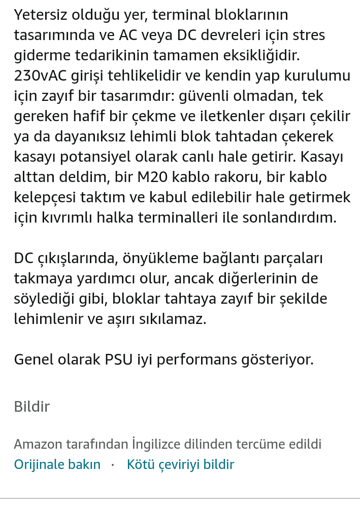

Yorum.
5 yıldız ne kadar doğru google çevirisi
