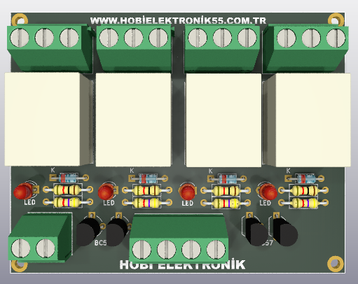

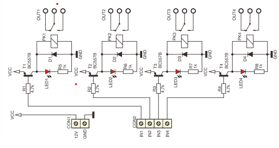

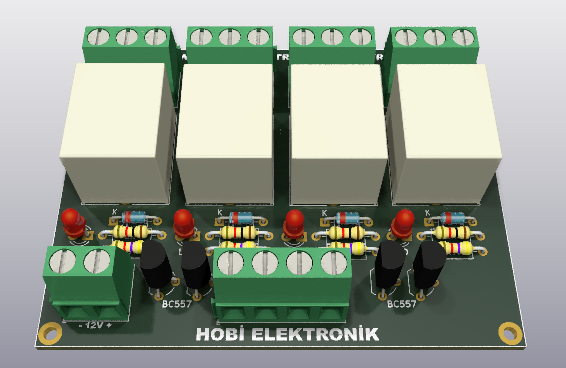

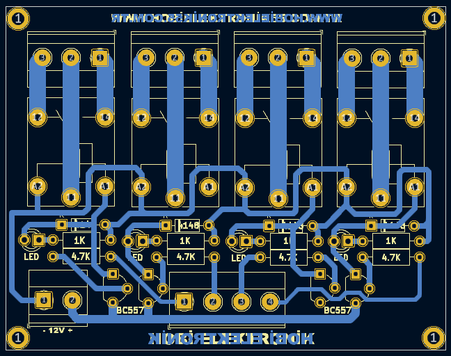

4 kanallı röle modülü 12V beslemeli olup, düşük voltajlı bir sinyal kullanarak yüksek voltajlı veya akımlı cihazları kontrol etmenizi sağlayan elektronik bir devre kartıdır. Bu modül, çeşitli elektronik projelerde kullanabileceğiniz çok yönlü ve kullanımı kolay bir araçtır.
4 Kanallı Röle Modülünün Özellikleri:
4 Bağımsız Röle:
Her röle, 220V AC veya 30V DC'ye kadar gerilim ve 10A'e kadar akım anahtarlayabilir. Bu sayede, ampuller, motorlar, vanalar ve diğer birçok cihazı kontrol etmek için kullanılabilir.
5V Kontrol Sinyali: Röleler, 5V dijital sinyal ile kontrol edilir. Bu, Arduino, Raspberry Pi gibi mikrodenetleyiciler veya PLC'ler ile kolayca kullanılabilecekleri anlamına gelir.
Optik İzolasyon: Kontrol sinyalleri ve yük devreleri arasında optik izolasyon bulunur. Bu, elektriksel parazitleri ve gürültüyü önler ve kartı ve bağlı cihazları korur.
LED Göstergeler: Her rölenin durumunu gösteren LED göstergeler bulunur. Bu sayede, hangi rölelerin aktif olduğunu kolayca görebilirsiniz.
Kolay Bağlantı: Kart, terminal blokları veya vidalı klemensler aracılığıyla kolayca bağlanabilir. Bu sayede, kurulumu ve kullanımı oldukça kolaydır.
