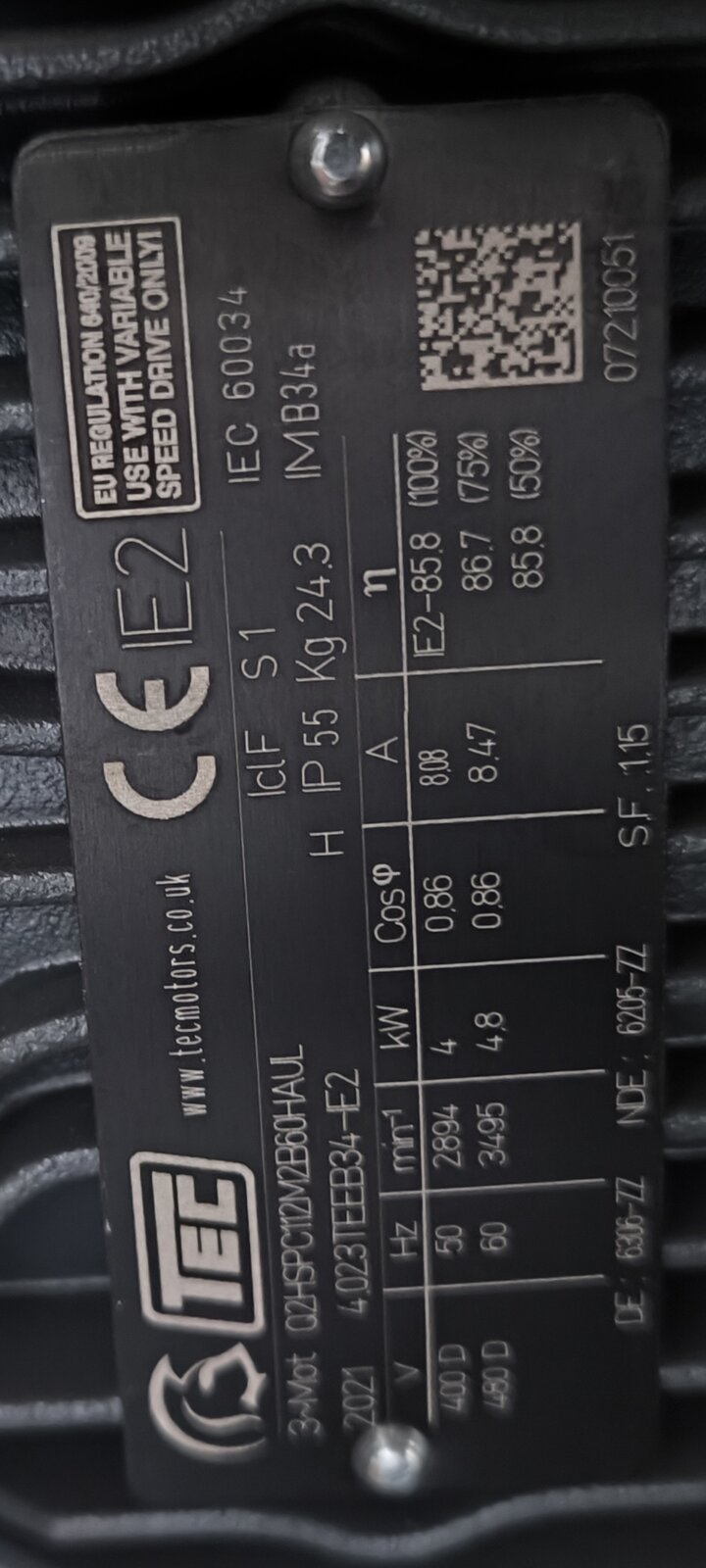

4 Kw motor yildiz mi üçgen mi çalışır
ahmet1994
15 Eki 2020
39
30
Merhaba ustalarım. 4 Kw Motoru direkt kontaktör ile yıldız mi üçgen mi çalıştırmalıyım.Etiketi görsele ekliyorum. Teşekkürler
    134.8 KB · Görüntüleme: 39
Direkt ∆ start.Ne tahrik ediyor ?Şerit testere ise Y / ∆ çalıştırabilirsiniz.

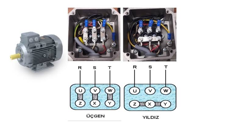

Direkt ∆ start.
