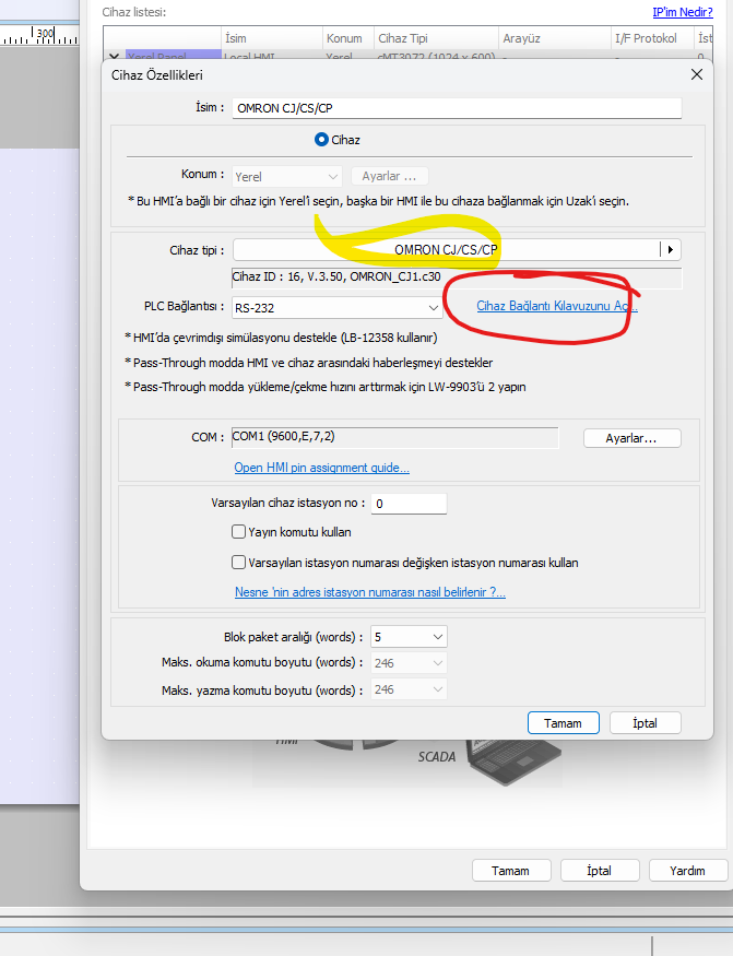

merhaba arkadaşlar elimde omron plc var bunda bazı çalışmalar yapıyorum ufak tefek ekndi çapımda çalışmalar.
weintek ekran da bir buton koyduğmuzda bunu nasıl pls ye tanıtıcaz bir yol gösterirmisiniz.

buradan drive seçeceksiniz hangi PLC kullanıyorsanız sonra zaten adresleri otomatik gelecek. Sadece 232,485 veya Ethernet bağlantılarını doğru yapmanız gerekli haberleşmesinde sorun olmayacaktır.
öncelikle cevaplar için teşekür ederim rs232 üzerinden haberleşicem bu arada soruyu yanlış sormuşu benim sormak istediğim bir buton koyduk diyelim bu buton bir girişi kontrol edicek yada yardımcı kontağı bunun karşılığı plc de I 0,00 yada kontak w10.00 yardımcı kontağı olsun bunu hmi da nasıl belirleyeceğiz tag ile mi? yani adresleme nasıl olacak onu sormak istedim haberleşme derken kastım buydu tabi açık yazamadığım için karışıklık oldu kusura kalmayın.

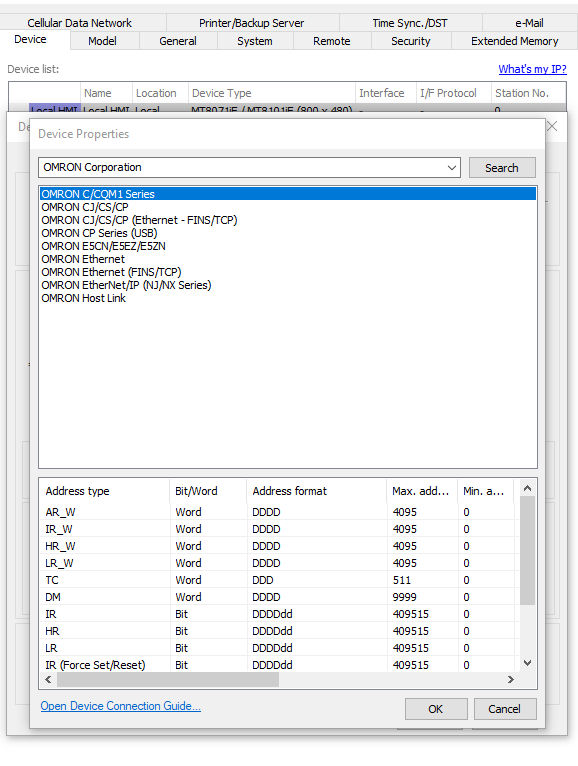

nasıl abi anlamadım işe yukarıda adres tablosu vermiş ya
adresi plcde ne yazdın sa orası yani zaten sana adres formatını verecek sistem paremetrelerine git cihaz bağlantı klavuzuna açı tıkla osana bir pdf açacak orada anlatacak ..

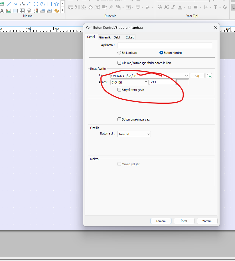

Orda cia bit 214 yazıyor ya ordan ne seçmeliyim ki benim plc de I0.00 ı aktif etsin
Eminim çok basit bişeydir ama anlatamadım kusura kalmayın
