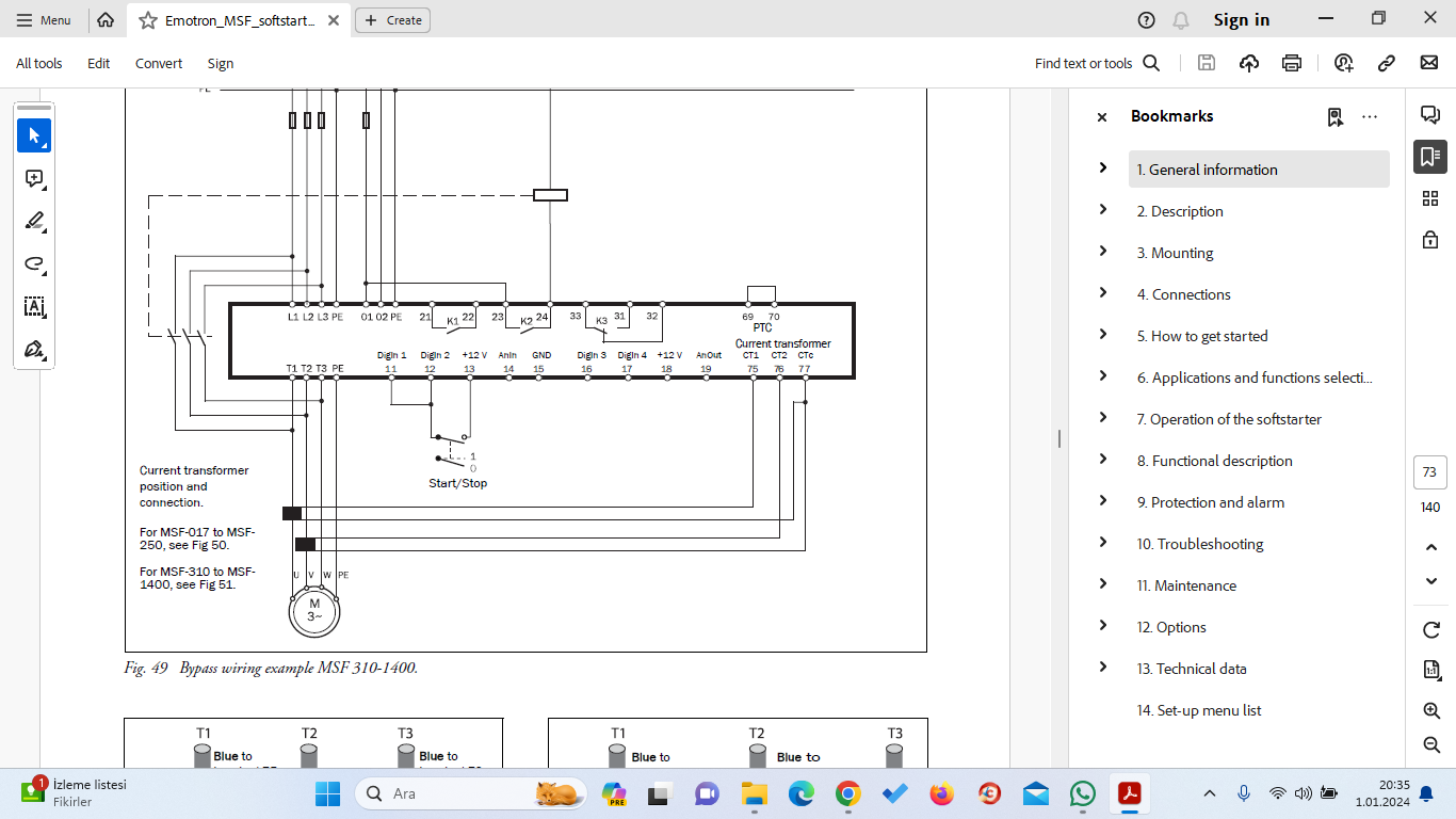

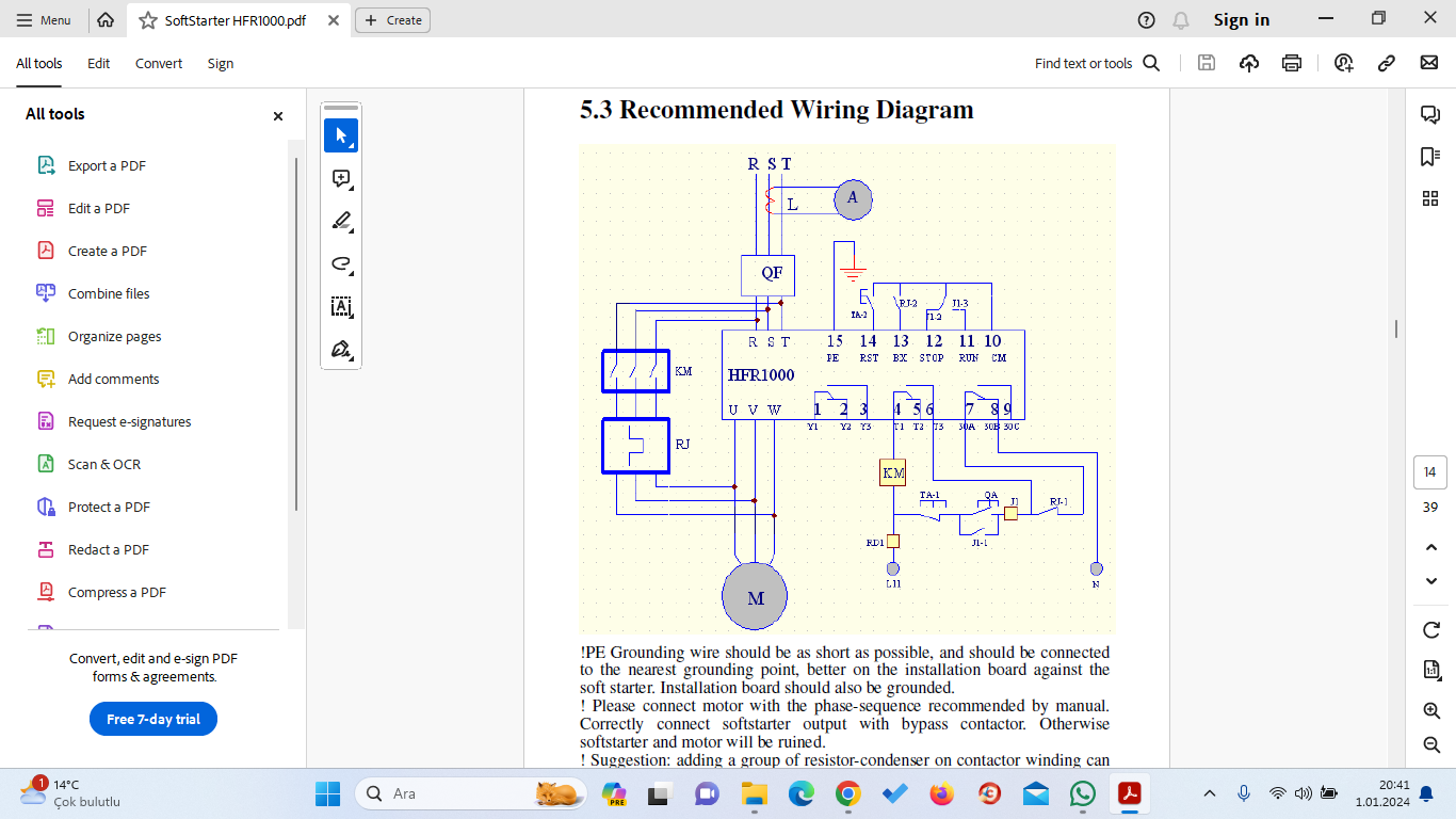

Moturunuz, üçgen çalışmalı.Uzun süre yıldızda kalmamalı. Büyük güçlü softstarterler, bypass yapmaktadır. Kullandıgınız cihazın kılavuzuna bakın. Bypss kontaktöeü yoksadai bypass yapma kumandası vardır..

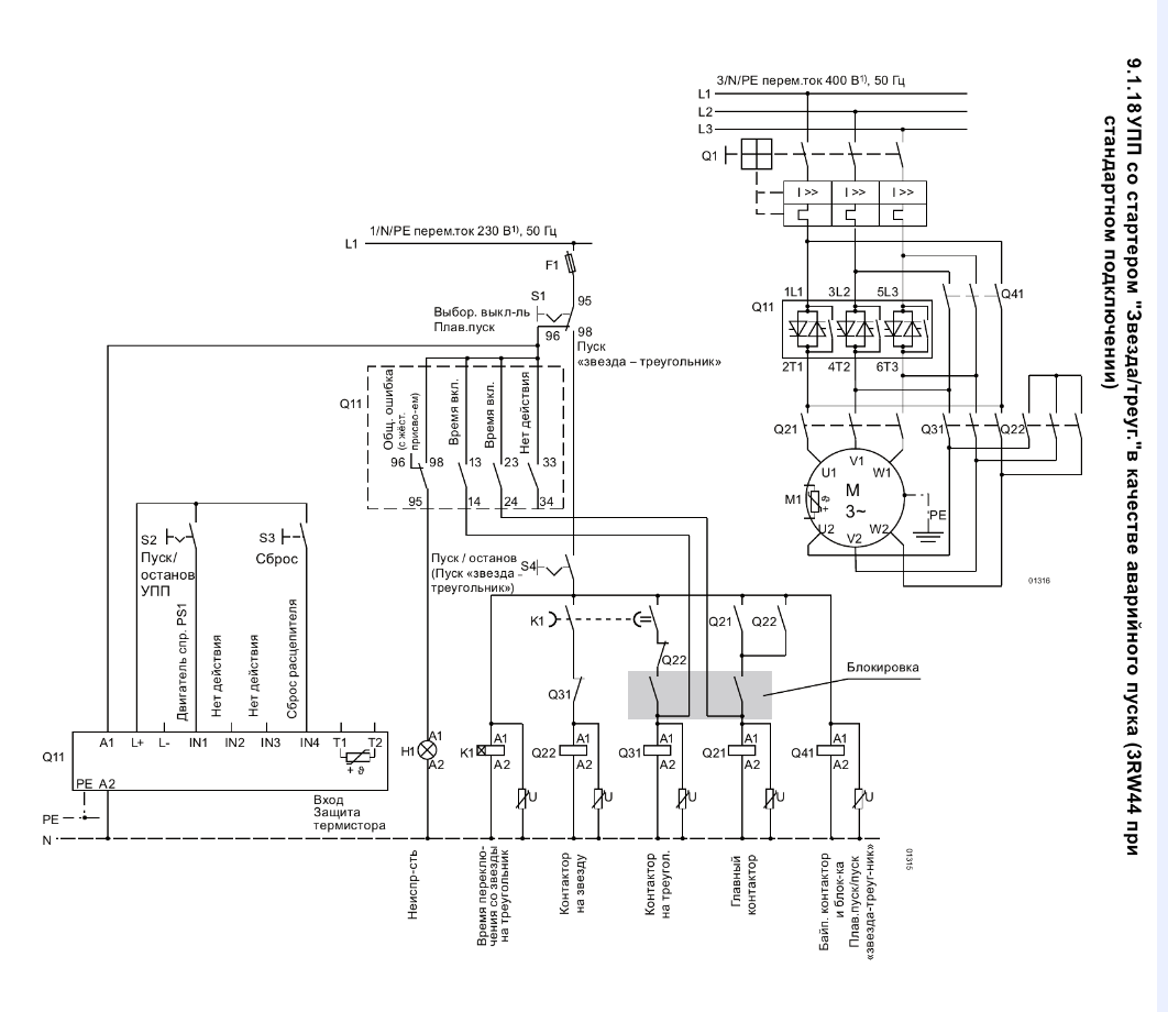

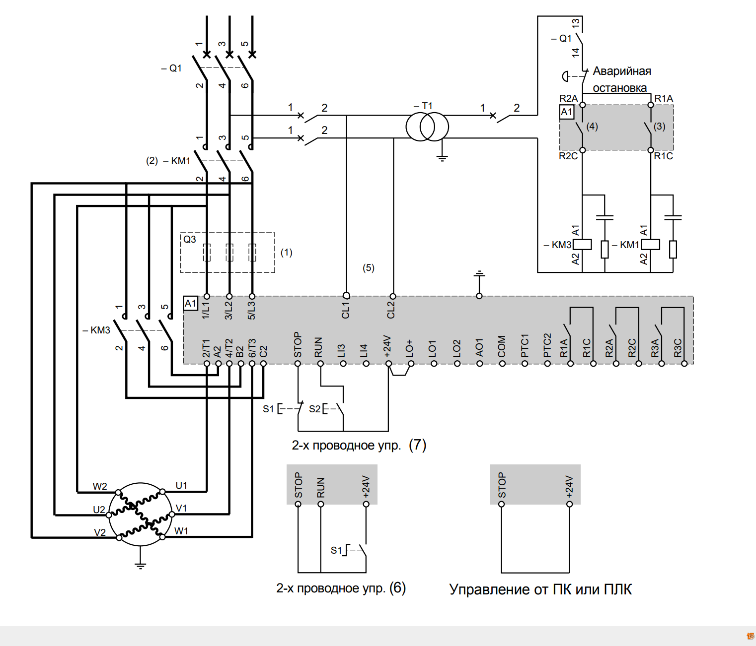

Soft starter ile yıldız kaldırıp ( yıldız devresine soft starter bağlaıp) daha sonra üçgene geçip softstarteri bypass etsem sıkıntı olurmu. Pik akım oluşurmu
çok teferruata gırmeyın. üçgen kaldırıp, bypaas yapın bence
    155 KB · Görüntüleme: 282
    174.3 KB · Görüntüleme: 275
Düşündüğünüz şekilde yapabilirsiniz. Geçiş sırasında zaman yeteri kadar kısa ve devir yükten dolayı fazla düşmez ise pik olmaz.

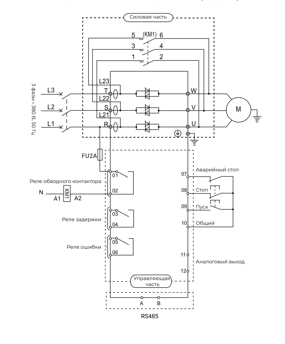

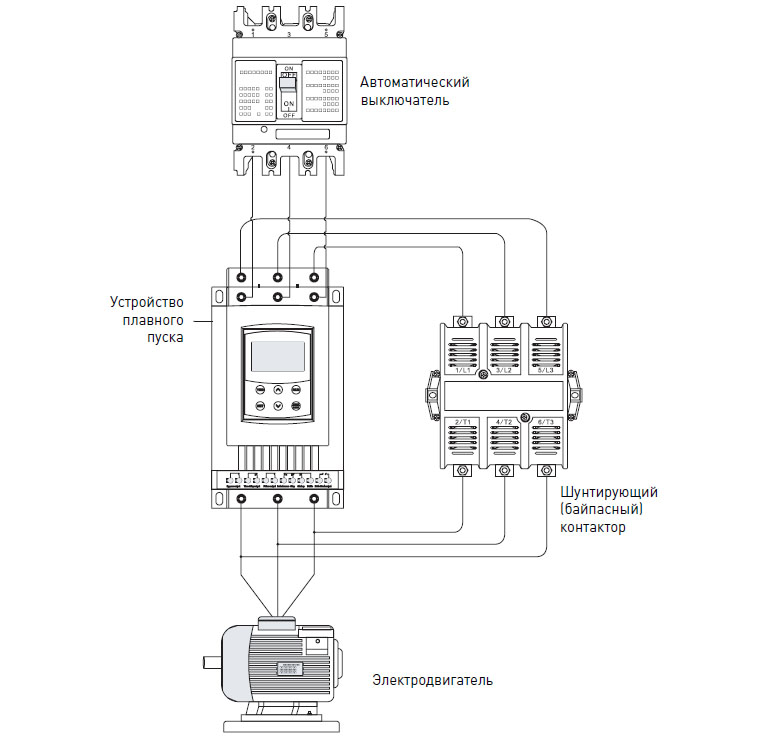

    86.7 KB · Görüntüleme: 284
    83.3 KB · Görüntüleme: 179
    131.8 KB · Görüntüleme: 307
    150.4 KB · Görüntüleme: 238
