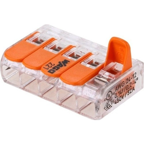

Bir süredir akıllı bir içecek dolabı üzerinde çalışıyorum. Dolabın her rafında bir modül var ve bu modülün içerisinde Raspberry Pi bulunuyor. Bu modüllerden dolabımda 4 adet bulunuyor ve her Raspberry için 5v 3A'lık bir adaptör kullanmam gerekiyor. Ben bunları tek bir ana power girişinde birleştirmek istiyorum. Bunun için nasıl bir yöntem izlemeliyim acaba?
4x3A => 5V 12A'lık bir besleme kaynağı işinizi görecektir. Benzer bir şeyi güvenlik kamera güç uçlarını birleştirerek yapıyorum. Güç kablolarını birleştirmeniz için pozitif (+) ve negatif (-) uçları bir araya getirmek için 2 adet 5'li yaylı-tırnaklı klemens almanız yeterli. Böylece sorun olduğunda istediğinizi ayırmak da kolay olur.

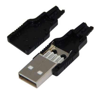

Öncelikle cevabınız için teşekkür ederim. Sormak istediğim bir şey daha var. Ben Raspberrylere gücü usb c kablosuyla veriyorum. Wago kullanırken usb a kısmının ucunu kesip artı ve eksi kablolarını buraya takmam gerekecek. Tam emin değilim ancak usb kablolarında artı eksi kabloları ince oluyordu sanki. Bu bir sorun yaratır mı sizce?

Usb kabloyu kesmektense ki ince kablo ile sağlıklı olmaz, usb konnektör alıp özel kablo yapabilirsiniz.
