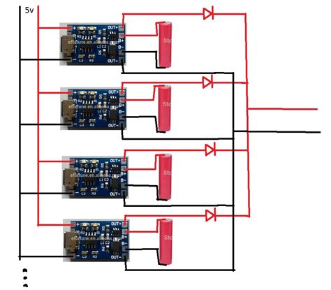

4 tane lityum pil için 4 adet tp4056 kullanmak yerine baska bir çözümü varmi

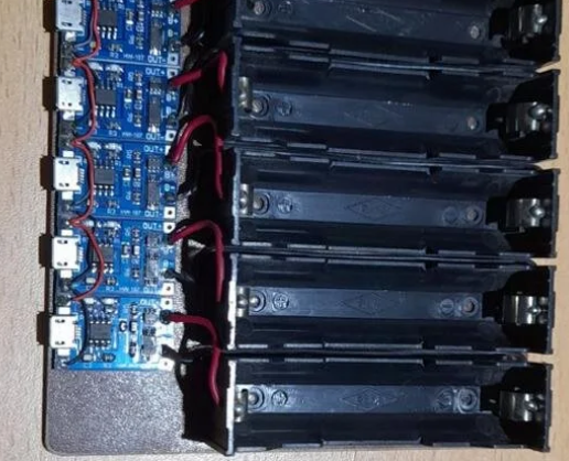

Yapmak istediğim projede tek şarj girişi olmasını istiyorum bu kadar
4 adet tp4056 kullandığınız zaman modüller birbirine paralel bağlı oluyor zaten.
Sadece 1 modülden şarj girişi yapmak yeterli.
Merhaba,
Bu şekilde yapılabilir. Modüller birbirine şarj pinlerinden paralel bağlılar, her bir modül bir hücreyi şarj ediyor. Fakat bu şekilde kullanacaksanız 4 pili tek adaptörden şarj işlemi adaptör üzerine çok fazla yük bindiriyor ve tek adaptör yeterli olmuyor bilginiz olsun. Bu şekilde bir kullanımda ya 5v çıkışı yüksek amper verebilen bir güç kaynağı tercih edin yada en aşağı 2 adaptör ile besleyin.
