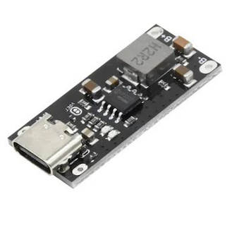

Merhaba. 3200 mah 10 adet lityum pilim var, bunlardan powerbank yapmak istiyorum. Paralel bağladığımda 32000 mah lik bir kullanımım olacağı için paralel bağlayarak yapmak istiyorum. Hazır powerbank modüllerinden alacağım ama hızlı şarj desteği olanları bulamadım. Kendim hızlı şarj desteği olan modül kartlardan kullanmak istiyorum ama pillerin şarjı için tp4056 maksimum üç paralel pil için diyorlar ve 1 ah ile şarj edeceği için 30 saat ediyor. 10 adet paralel pili şarj edebileceğim bir ürün var mıdır bildiğiniz. İnternet araştırdım ama bir türlü bulamadım.
Mesela aşağıdaki şarj modülü 4.2 volt için 3 amper ile şarj yapabiliyor.

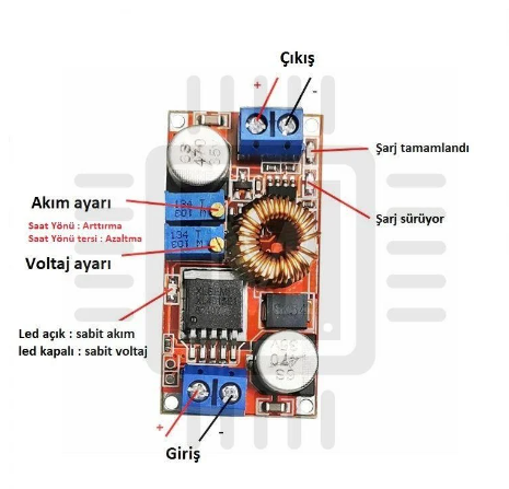

Yada şu modül gibi bir modül ile daha yüksek akımlarla şarj yapabilirsiniz. XL4015
